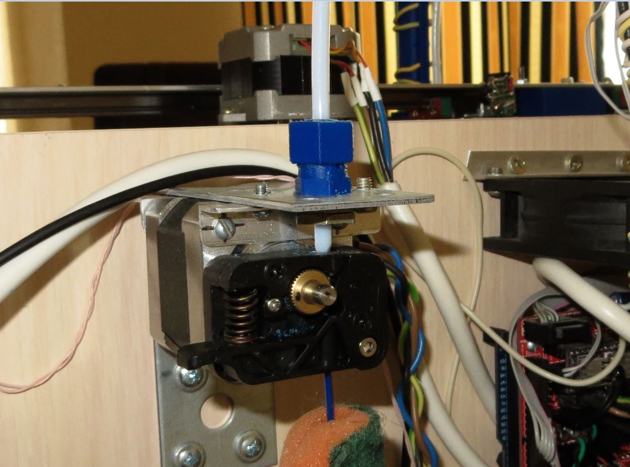

Добрый день, коллеги.
Такая проблема, при переходе со слоя на слой, перед ретрактом из сопла продолжает течь пластик, появляются бугорки как на фото.
Экструдер откалиброван, пластик Relax от REC, температура 240г, скорость печати 70мм.
Дефект именно в момент перехода на след слой, при завершении слоя есть полусекундная пауза перед ретрактом, за это время вытекает пластик.
При этом ретракт вроде работает, два синих столбика, пластик PET-G бестфиламент, есть этот же наплыв на углах перед ретрактом.
Куда копать?
Куда копать?
- Сообщения: 11048
- Поблагодарили: 1045 раз
Прежде всего проверить, исправны ли пневмофитинги и нет ли пробольного люфта боудена при ретрактах. Ещё надо проверить, вставлен ли боуден до сопла и до ограничителя в экструдере до упора.

Фитинги для боуден трубки можно и самому напечатать
