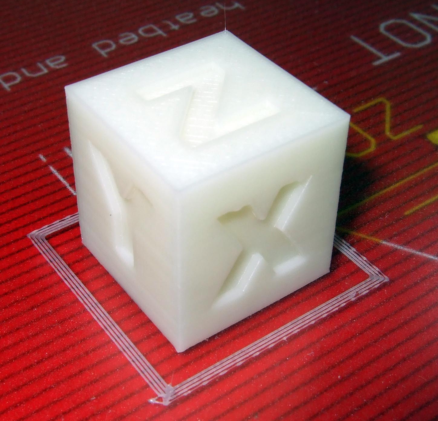

Доброго времени суток! Запустил станок! Первый кубик готов.
Честно, не ожидал такого результата. Аппарат зверь :D От сборки получил массу положительных эмоций. Только рельсы слегка кровушки попили. :) Всем участвовашим спасибо за помощь!

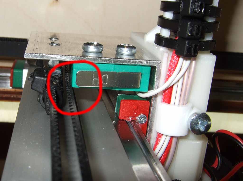

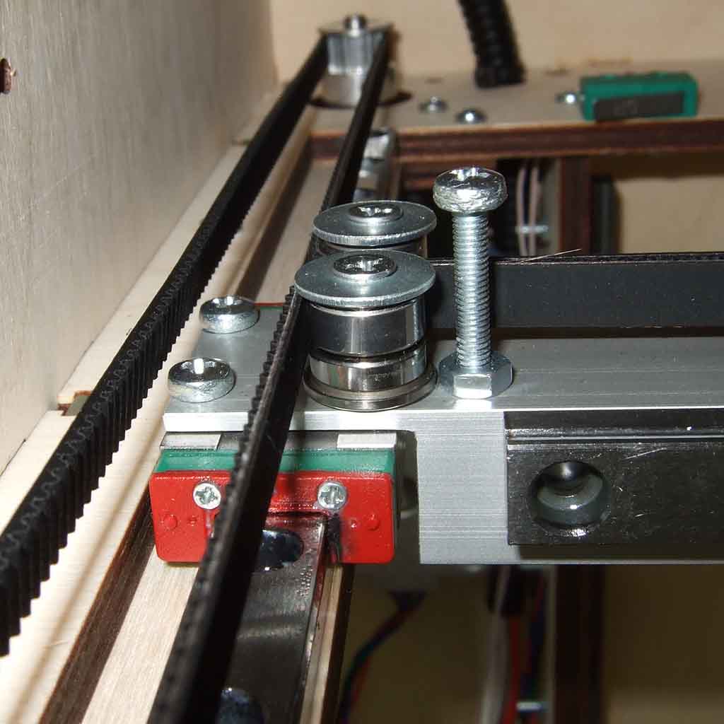

Есть проблемка: ремень трет по концевику Х и по верхней шайбе направляющего подшипника
Не пойму, где засада?
Непрочитанное сообщение Alex Post » 01 май 2018, 05:41
Попробовать опустить пониже точки крепления ремней к каретке, и шкивы на двигателях. По идее это должно чуть опустить линию ремня, и все станет нормально.

Шкивы опускал пробовал, со стороны крепления по нижнему краю ремень работает. От роликов натяжителя почему-то по верхнему трет...

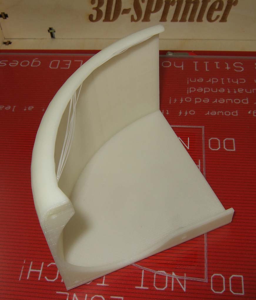

Полезную крупную детальку напечатал. Результат мне нравится :)
Возможно, очень сильная натяжка и натяжители наклонились внутрь. Вот ремень по ним и съезжает. Или наоборот, натяжители плохо затянуты, результат выше ;)
Это главное! Поздравляю с удачной сборкой!
