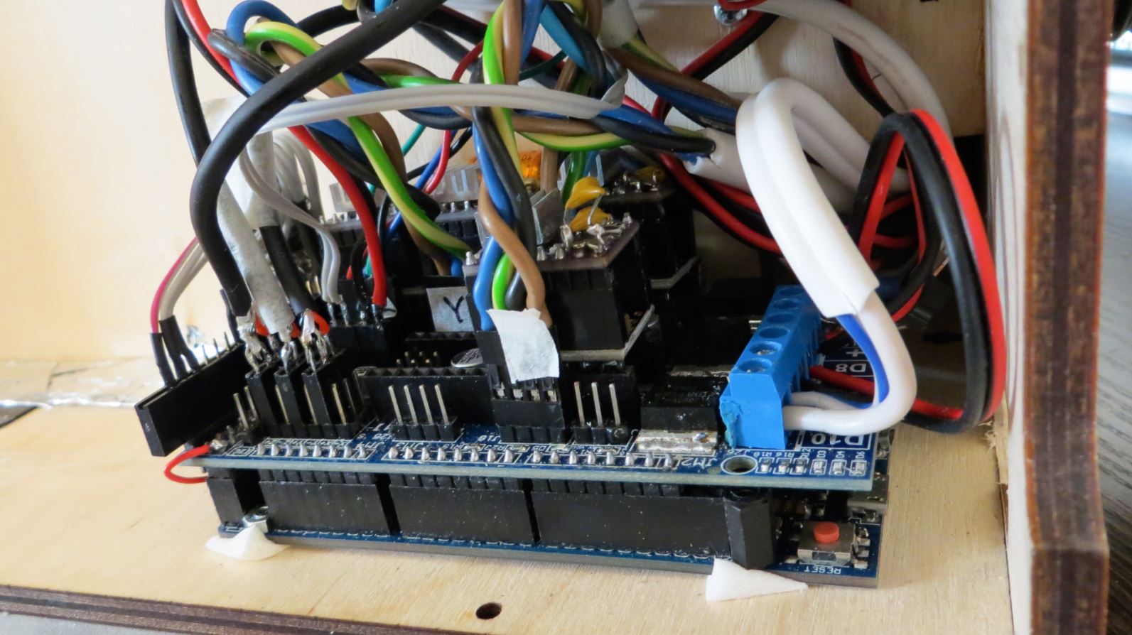

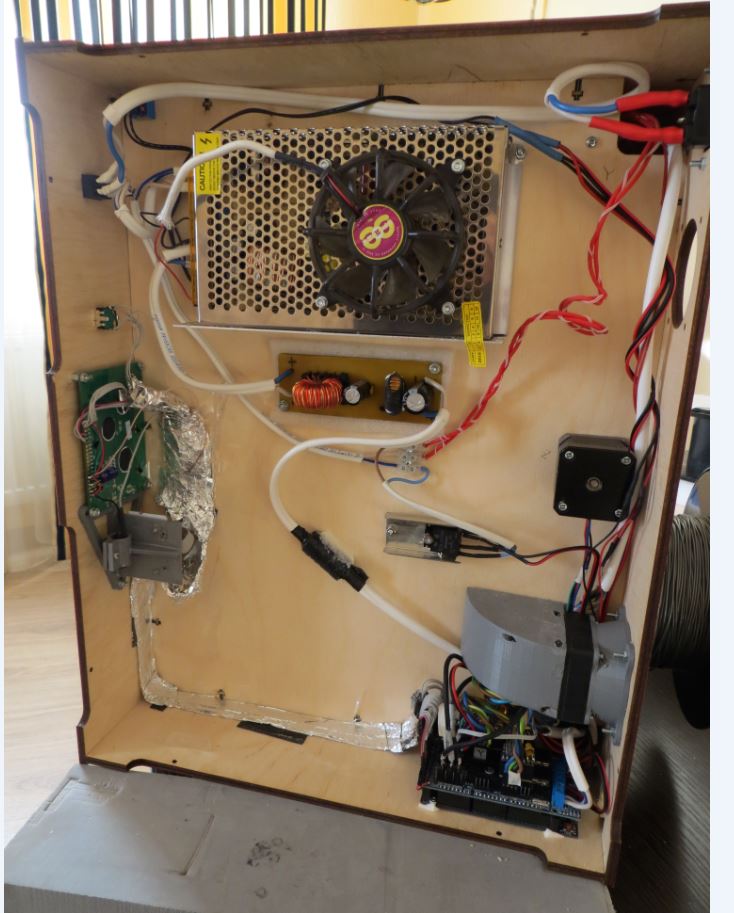

После очередного сбоя печати, полез в форумы и почитал, что народ делает для исправления такой ситуации.
Нашёл только, что экранировку шлейфов до экрана и до кард ридера делают. Экранируют алюминиевой фольгой. И заземление экрана на "минус". Несложно, и точно не навредит. Сделал. Помогает или нет - непонятно.
Вроде бы, больше ничего такого не нашёл.

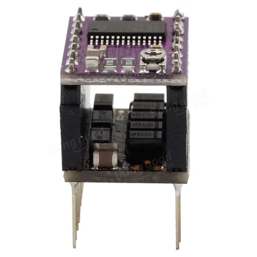

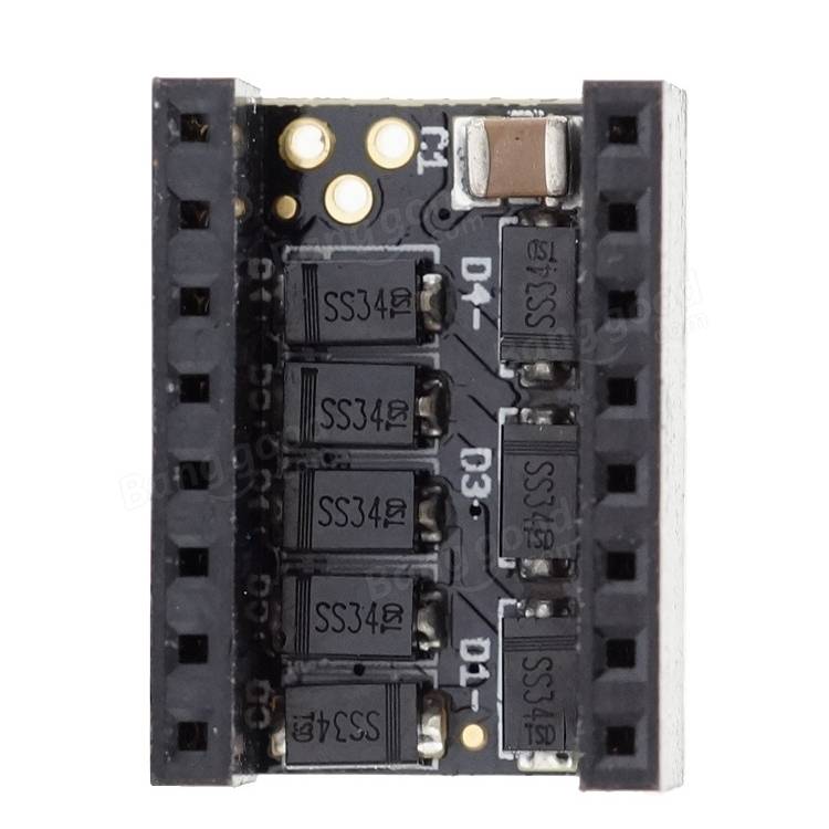

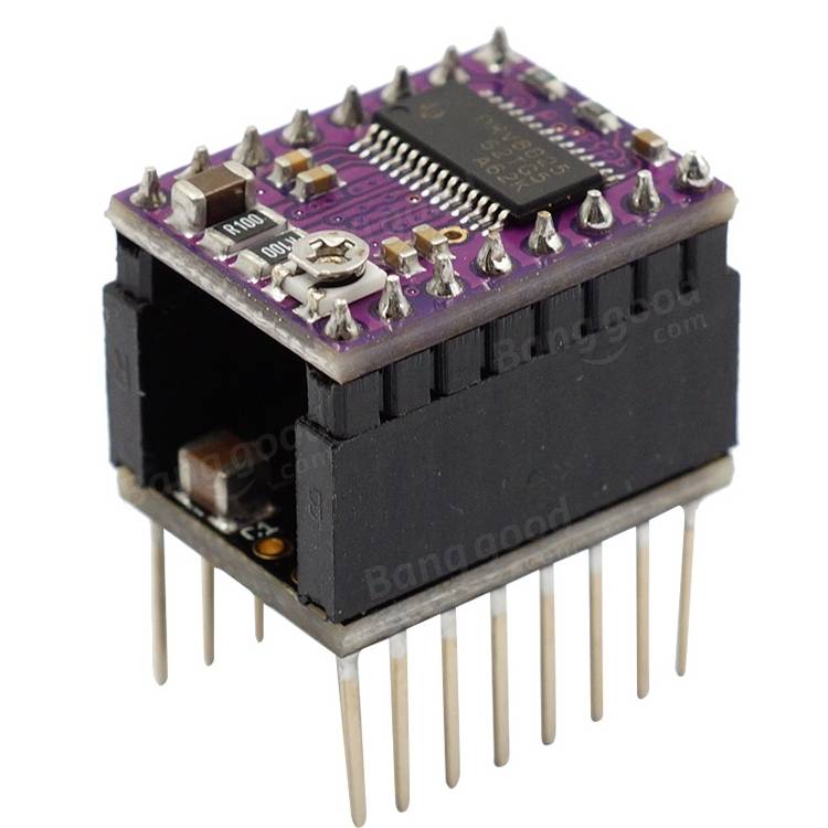

Также, у меня были давно куплены и пришли диодные протекторы для драйверов шагового двигателя. Плюс к диодам, там стоит большой керамический конденсатор на питании драйвера, что тоже очень хорошо. Заодно поставил и их.
Глобального улучшения качества при печати не разглядел, но вот принтер стал работать "мягче", стало меньше вибраций при печати. И звук перемещений изменился. Ускорения- jerk - стали, ощутимо лучше работать.
Вот фото фитинга для боуден трубки. Слева до установки протектор, справа после установки протектора. Печатал по одному файлу модели. Но слева фитинг пришлось немного под шкурить, чтобы можно было гайку навернуть, а после установки протектора гайка наворачивалось без доработки напильником и без помощи плоскогубцев. Явно геометрия круга лучше. Хотя визуально ничего не видно.
Полезный прибамбас оказался. Советую поставить.

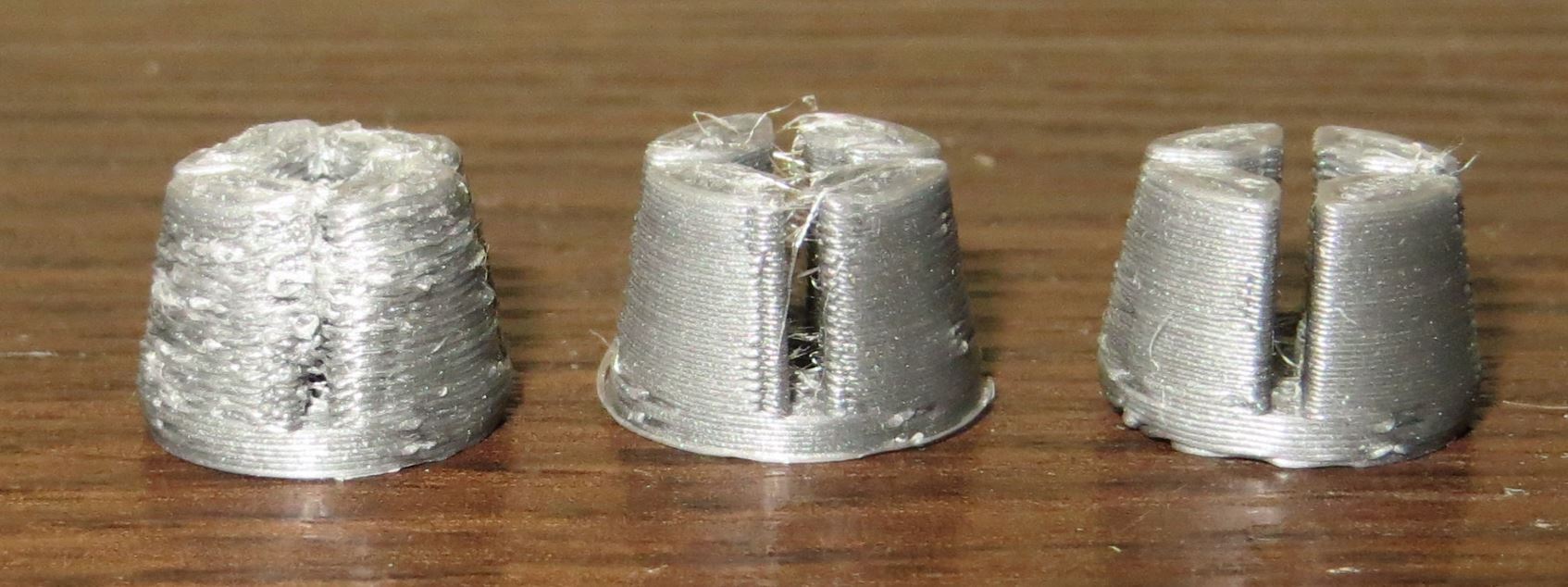

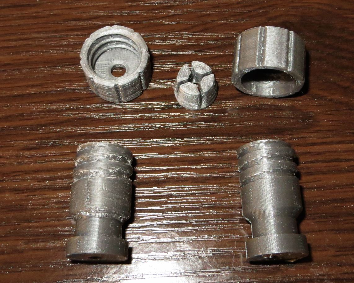

Выполнял переустановку прошивок - просто параметры с одной прошивки (MK4due) перебивал на MARLIN 2.0 и вот при печати обнаружил интересный момент. Сперва забил только установки ПИД , на которые была откалибрована старая прошивка. Сперва надо было просто механику запустить и скомпилировать без ошибок - поэтому изменения вносились по минимуму.
Когда механика запустилась как надо и была произведена первая печать - деталька вылезла оплавленная и сопливая. Вот фото цанги от фитинга. Печаталось с одного файла на одном и том же месте, поэтому на первый слой не обращайте внимания - пластик просто на стекло кидался без клеящего слоя.
Слева - деталь, где указан датчик температуры "1" и установки старые ПИД.
По центру деталь - датчик температуры "11", и старые установки ПИД.
Справа - датчик температуры "11" и вновь откалиброванный ПИД.
Параметры ПИД - определились со значениями больше в 1,5 раза. Видать прошивки, как то по разному, температурой управляют.

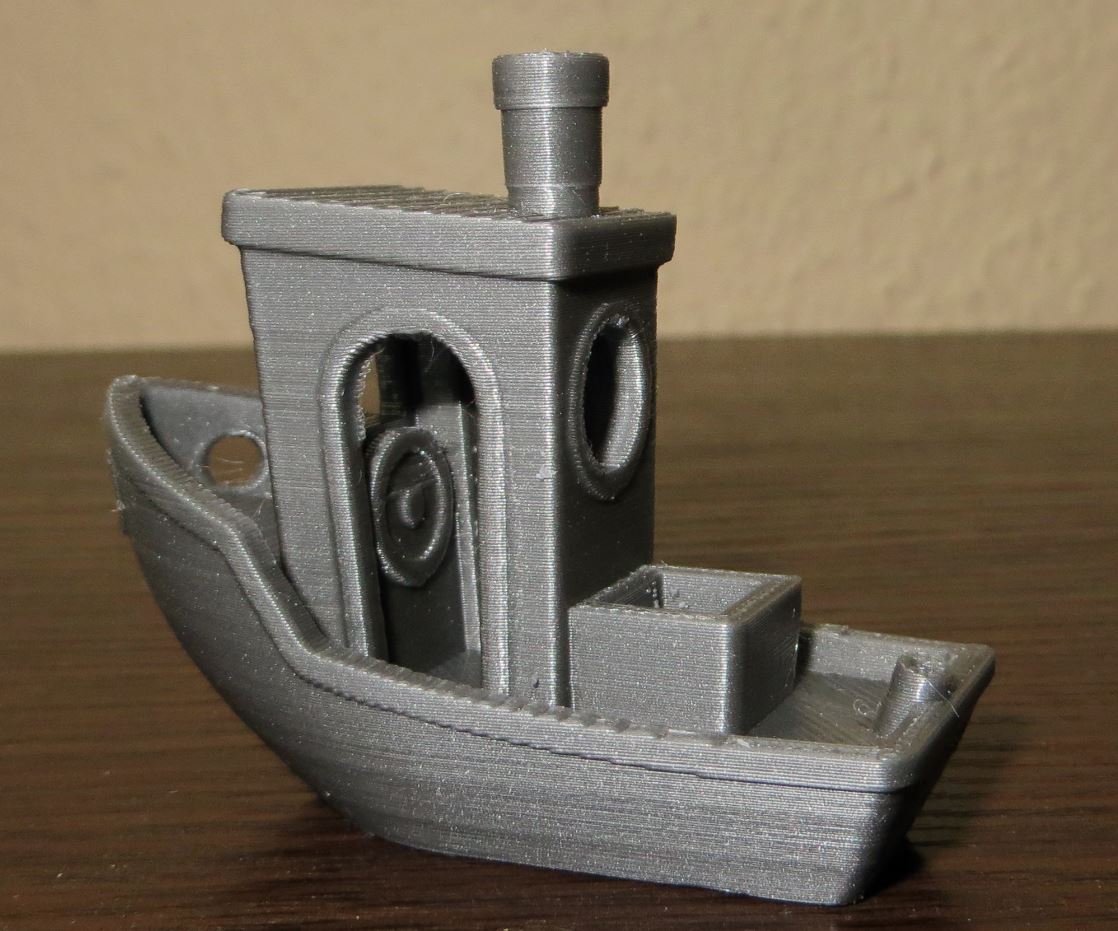

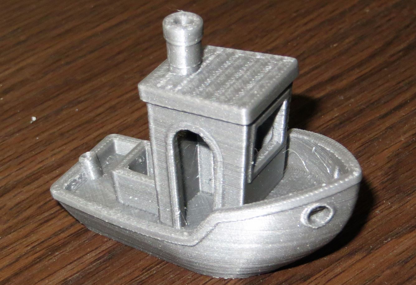

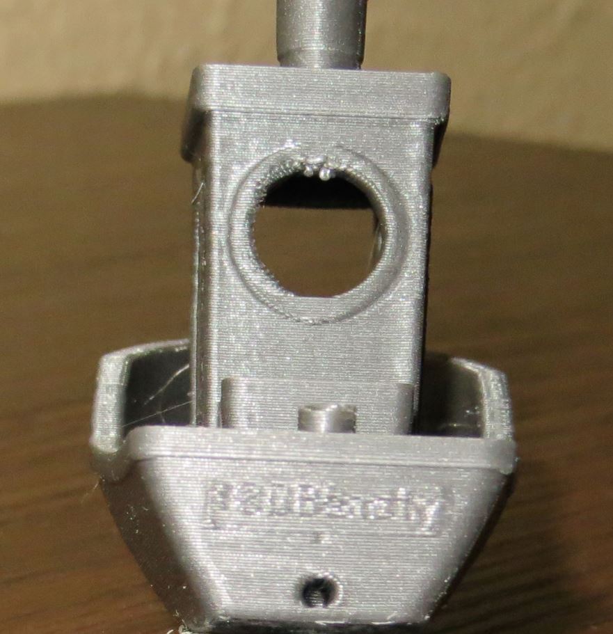

Вот тестовый кораблик на данной прошивке по размеру 100% от величины модели. Кораблик сразу после печати -специально мелкие "сопли" и кое где "бороду" не убрал.
РЕТ-G, сопло 0,4мм, слой 0,2 мм, температура 256 градусов , стол-90 градусов. Пропечатались даже буквы - реально как на слайсере , так и отпечатались. Для сопла 0,4 лучше, такую мелкую надпись, мне получить не удавалось. На фото видны блики от порошка "металлик" в пластике при фотовспышке.
Принтер SPrinter 232 PRO плата DUE+RAMPS 1.5 прошивка MARLIN bugfix 2.0. -32 bit. Экран REPRAP_DISCOUNT_FULL_GRAPHIC_SMART_CONTROLLER .

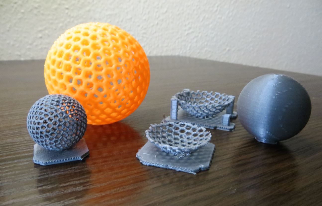

А вот ажурные шарики на PET-G пропечатать не удалось - на ретрактах пластик не успевает расплавится и идет срыв печати. А на ABS - вполне хорошо шарики распечатываются.

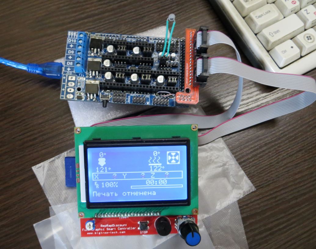

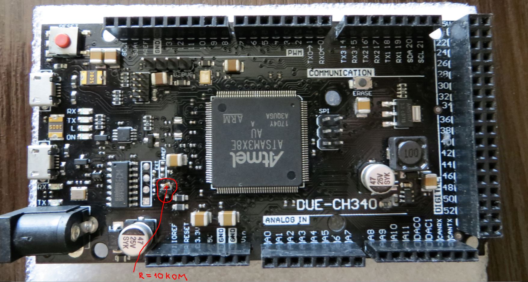

Пришла плата - китайский клон DUE-CH340. Точно также не хочет стартовать без нажатия кнопки "Резет" после включения питания. Подпайка сопротивления 10 кОм - поправила ситуацию. Только стартует через 5 секунд после включения питания.

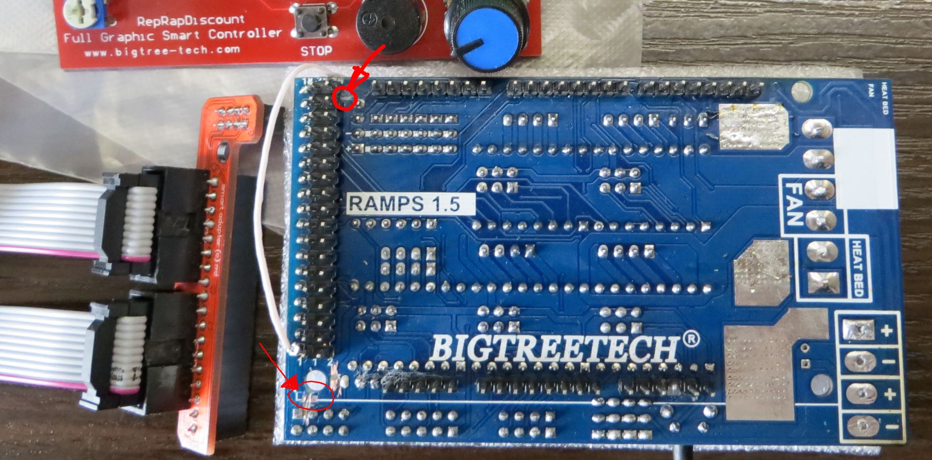

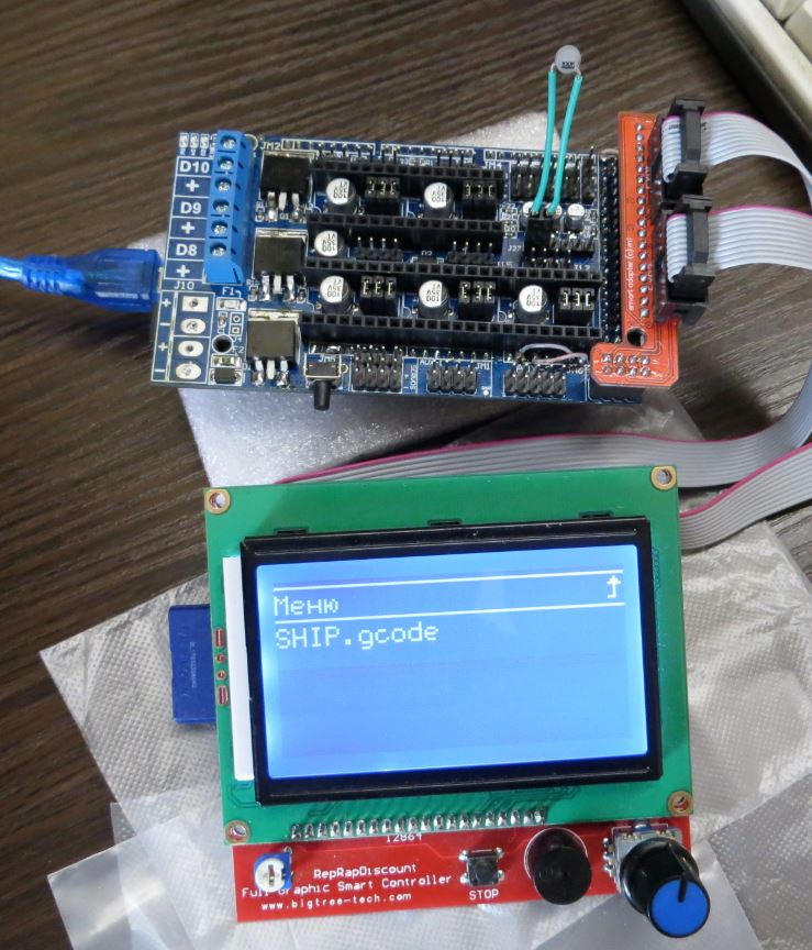

Перепаял новый RAMPS 1.5 под китайский клон DUE-CH430, чтобы установить Full Graphic Smart Controller с прошивкой 32 bit MARLIN Bugfix 2.0.
Дорожки пришлось перерезать немного по другому. (С первого раза не попал :( :( ).Дорожки для стандартного контроллера надо перерезать снизу так, чтобы на AUX-3 осталось питание +5 вольт, а не как у меня было в предыдущем варианте - 3,3 вольта.
Да и штырьки лучше выкусывать , а не выпаивать. При выпайке штырьков - отвалились дорожки на разъёмы термосопротивлений и пришлось около часа их восстанавливать.
На прошивке 32 bit MARLIN Bugfix 2.0.- карта памяти прочиталась сходу. Не пришлось прикладывать ни каких усилий, чтобы её запустить.
Поправил статью.

Версия плат DUE CH-340 (китайский клон). Ситуация такая при подпайке сопротивления 10 кОм – перестали перезаливаться скетчи с ARDUINO IDE. DEVICE NOT FOUND in port com 7. При удалении сопротивления скетчи снова стали заливаться. НО проблемы со стартом остались. После перезаливки скетча надо нажать “РЕЗЕТ”. Однако если включить внешнее питание или питание через крайний разъём USB , то плата сама стартует после включения питания – без нажатия кнопки “РЕЗЕТ”. Ну и внешний модуль управления, который есть на слайсере на персональном компьютере не цепляется нормально. При подключении надо самому нажать на ДУЭ кнопку РЕЗЕТ. То есть пока *WALL*
То есть если угораздило купить DUE CH-340 - то прошить отлаженной прошивкой и припаять сопротивление. Либо поставить без сопротивления и печатать только с карты, либо нажимать кнопку РЕЗЕТ при работе с внешним компьютером.
А самое главное есть нормальные DUE не CH-340 и стоят они столько же- вот их и покупать.
