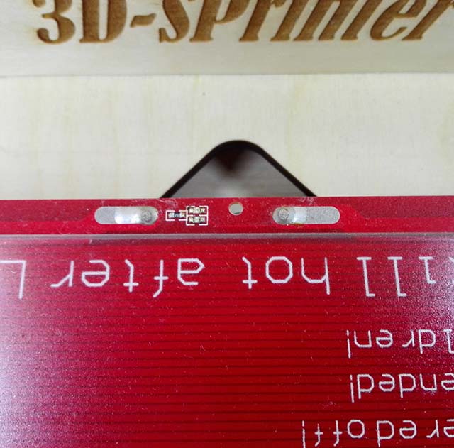

Никакой жути - просто рабочий, активно печатающий принтер.
Ну я свой пока облизываю, через три года тоже забью наверное :D
Beer100 писал(а): ↑
12 май 2018, 21:56
И вообще, где про стол почитать подробнее?
"Спиралькой" вверх. Тогда и светодиоды видно.
Все таки подробной инструкции не хватает для полного счастья... Сейчас уже пох, а пока собирал, частенько хотелось ругаться матом. По крупицам инфу собираешь. Впрочем, есть и обратная сторона - пока соберешь, много полезного узнаешь ;)

Непрочитанное сообщение Beer100 » 12 май 2018, 22:49
Сверлить стол под проводку?
Пс
Да, инфы очень мало для тех, кто с нуля собирает. Приходится либо догадываться (ошибаться и переделывать), либо рыть, рыть, и рыть...

Ничего не сверлить. В инструкции фото нормальное есть. Посмотри ветку, где хвастаются SPrinter-ами, там полезные ракурсы есть.

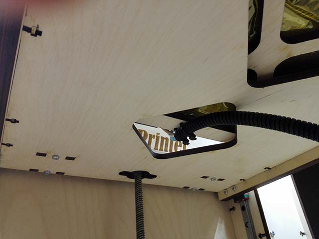

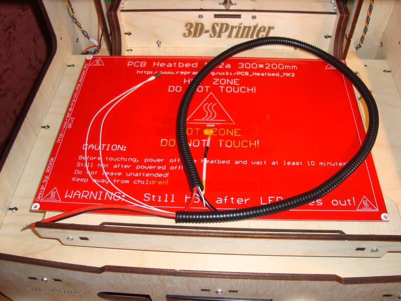

В инструкции фото, где гофра закрыла этот момент, как специально. Провода припаяны с обратной стороны? И куда клеить терморезастор?
А где хватаются, пока не нашел. Поэтому и говорю, рыть, рыть и рыть...
Вот из инструкции фото:

Так я же фото выложил. провода со стороны противоположной нагревательным спиралькам. там-же и терморезистор. гофра снизу прихвачена стяжками.
Непрочитанное сообщение Alex Post » 13 май 2018, 00:35
В нагревателе специальная дырдочка есть по центру стола, куда нужно всунуть без фанатизма термистор и зафиксировать кусочком картона. Стол располагать дорожками вверх, термистор - снизу. Провода желательно тоже припаять снизу. Провода к нагревателю желательно потолще, квадрата полтора. Вместе с термисторным затолкать в гофру, гофру привязать стяжка и к фанерному подстолью. Стол поставить сверху на подстолью через утеплитель при помощи четырех пружинок и длинных винтов. Вот, как то так, вся инструкция :)

Непрочитанное сообщение Beer100 » 13 май 2018, 00:35
13 май 2018, 00:22
Так стол просверлен в месте пайки проводов?
И от чего светодиод запитан?

Светодиод запитан от провода который стол греет. Стол просверлен, только дырдочка ромбиком.
Непрочитанное сообщение Alex Post » 13 май 2018, 00:41
Стол если нормальный - имеет отверстие точно по центру под термистор. СветодиодЫ (их там два вообще то, но светится один) запитаны от проводов, по которым приходит 12в - это же очевидно!

Ну во первых, посмотри на часы. А во вторых - фоток столов тут уже накидали, но на собранном столе все равно не очень то понятно. А разбирать стол, сбивая калибровку, желания нет никакого. Проще буквами написать.

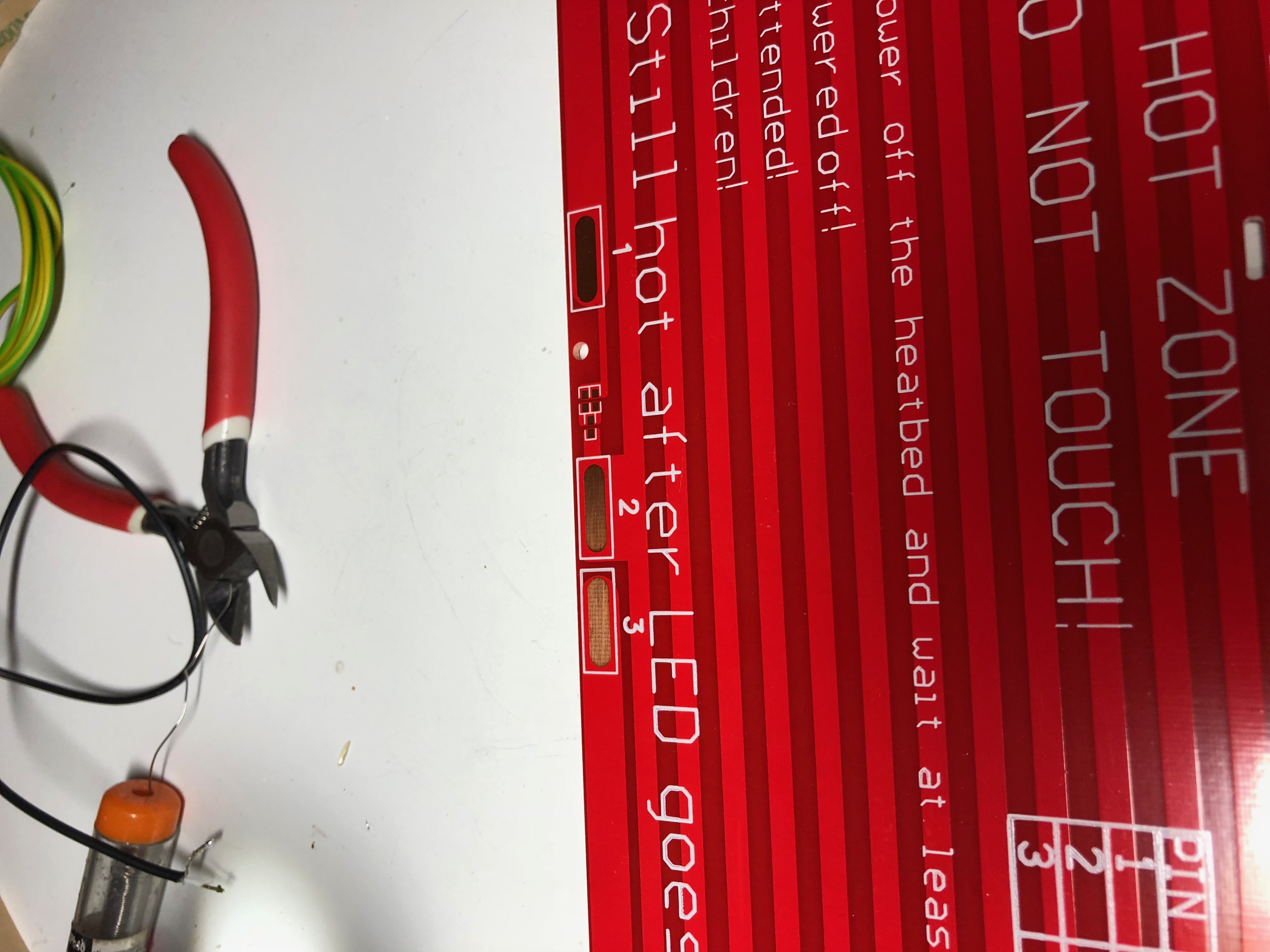

Непрочитанное сообщение Beer100 » 13 май 2018, 00:47
13 май 2018, 00:22
Как не сверлить?
Вот мой и твой стол. У тебя провод идет с обратной стороны. Разве нет? А у меня там нет отверстий...
