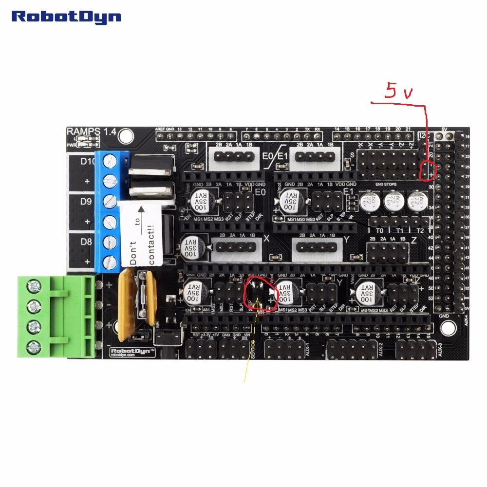

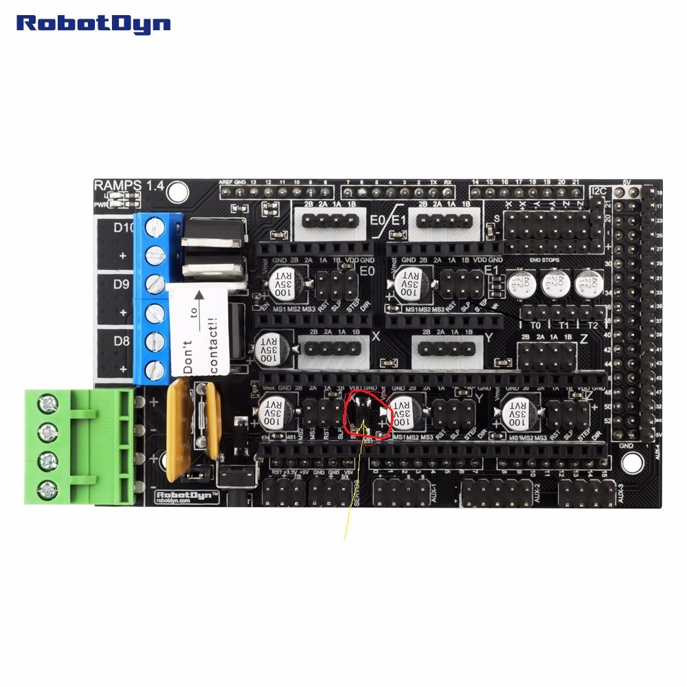

evgenVST писал(а): ↑
14 май 2018, 16:47
Диод этот откусывать ?
Да. На RAMPS всего 2 диода, и один из них в принципе не нужен, а второй не нужен при отдельном питании ардуины.
Re: Покупка КИТа СПринтера и ссылки на комплектующие
Непрочитанное сообщение Shaman » 14 май 2018, 17:34
14 май 2018, 17:12
А 5 вольт сюда подать .
Я бы советовал подать 5 вольт на ножку VDD в разъеме драйвера второго экструдера. Это гарантированно то, что нужно.
В идеале, если дружите с паяльником, можно сделать платочку, которая вставляется вместо драйвера 2го экструдера, берет питание с ноги Vmot и выдает питание на VDD через какой нить миниатюрный DC-DC. Но это в идеале. А так можно просто на VDD питание подать.

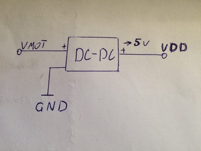

Непрочитанное сообщение evgenVST » 14 май 2018, 17:47
А как я выше показал не подходит ? DC-DC вот этот есть https://ru.aliexpress.com/item/15924-Fr ... 62d85810-1
Непрочитанное сообщение evgenVST » 14 май 2018, 18:10
Shaman писал(а): ↑
14 май 2018, 17:34
Вот так ? Отмечено синим .
Непрочитанное сообщение Shaman » 14 май 2018, 18:13
14 май 2018, 17:47
Я просто не знаю, будет ли работать как выше указано, я не пробовал. Я пробовал подавать на + сервов, на ножку в разъеме шаговиков и ставить DC-DC вместо того самого выпаянного диода.
Непрочитанное сообщение Shaman » 14 май 2018, 18:15
14 май 2018, 18:10
Да, причем что удобно, все 3 нужных контакта есть в этом разъеме, а точнее даже в одной его части.
