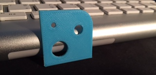

Теперь хочу победить вот эти артефакты.
Поиграйтесь еще с ретрактом. Как это ни парадоксально, но я бы сначала попробовал уменьшить ретракт, либо увеличить скорость ретракта, все зависит от конкретных настроек ретракта. В общем в чем смысл, при печати надо понаблюдать, долго ли сопло задерживается на этих местах? Если долго, что даже бросается в глаза, однозначно или уменьшать ретракт, или увеличивать скорость ретракта, чтобы сопло как можно меньше висело над этим местом, выполняя ретракт. Ну возможно конечно потребуется и увеличить его, возможно даже вместе со скоростью, это все зависит от персональных особенностей принтера, длины боудена или конкретного образца директа, от текущих настроек слайсера. Вобщем надо оптимизировать скорость ретракта, длину ретракта конкретно под принтер, чтобы и выполнялся как можно быстрее и артефактов не оставлял. Это уже делается долгими и мучительными печатями с разными настройками, тут уже никто не поможет, только сами, с какими параметрами баловаться я написал.
Очень правильная мысль. Я сдуру наоборот, параметр "скорость возврата в начале печати" зачем-то уменьшал. ) Буду пробовать!
Я куру плохо знаю, но что то мне подсказывает что именно на "скорость возврата в начале печати" можно наплевать, должно еще что быть для возврата.
Слишком быстро тоже не хорошо, надо найти баланс между скоростью и длиной. Кстати, если меняете длину ретракта, то скорее всего придется и скорость изменить и наоборот.

Хотя спецом посмотрел в куру, плевать на него нельзя, но все равно это не совсем то, что нужно, нужен скорость отката. От него зависят и скорость возврата и скорость извлечения. выставьте хотя бы 50-70 мм/с. У меня в слике 150 выставлен, а кура больше 70 почему то подкрашивает желтым.
Возможно еще максимальная скорость ретракта ограничена прошивкой принтера на слишком малой величине, хотя влияние ограничения в прошивке на работу ретракта не проверял, я всегда их выставляю на предельно нужные мне скорости, на которых может еще нормально работать железо принтера.

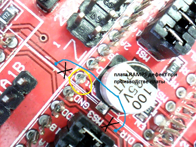

смотреть где от 2560 приходит Rx и Tx
Добрый день! у меня новости, в результате просмотра разводки дорожек от меги 2560 было выявлено, что Rx Tx идут кроме CH340 и на плату RAMPS и тут в ходе прозвонки дорожек, куда они идут по RAMPSу, было выявлено замыкание на +12В, сравнив с другим RAMPSом было обнаружен косяк в разводке платы, смотрите фото.
осталось проверить что не работает мега или СН340 ?
