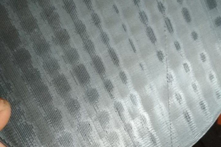

Непрочитанное сообщение Alex Post » 03 июн 2018, 11:11
Не все так славно, как хотелось бы. С новым столом словил новый дефект:
Да и полосатость вертикальных деталей тоже как то больше чем обычно. У кого какие мысли, что за ерунда? У меня есть одно соображеньице, оно даже на форуме тут проскакивало, но хотелось бы мыслей от сообщества, чтоб было с чего выбрать. Свое соображение вечером попробую реализовать.

03 июн 2018, 11:11
это из-за неравномерности нагрева такие следы остаются?
