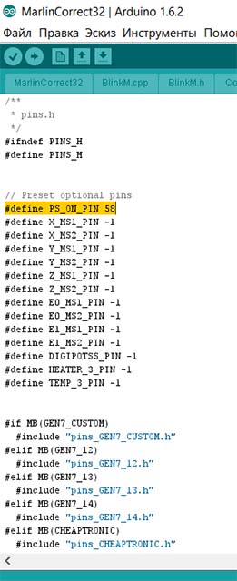

Эээ, извиняюсь за дурацкий вопрос, но я в правильном месте пин прописываю? :oops:
Без имени-1.jpg (49.55 КБ) 4910 просмотров
Непрочитанное сообщение Kaktus » 08 июн 2018, 18:01
В общем, видимо в дуне что-то погибло. Переназначал и так и этак, отсоединял от рампса, перепрошивал - тишина. Походу на колодке серво +/- 5В отсутствуют - как я понимаю, это тоже ненормально... Хорошо хоть все остальное работает.

Да не должно было это повлиять. Чудится мне, что в новой прошивке чёт ты связанное с настройкой этой PS-ON функции зацепил, может где случайно не то закомментил или переназначил.
У меня тоже был тупняк в какой то версии Марлина по привычке отключил аварийный термоконтроль стола, и управление столом пропало из меню. Т.е. стол греется, на экране показывается, а через меню ни разогреть, ни температуру поменять. Оказывается, кто то умный из прогеров решил: нет контроля - нет стола, ибо нех. Долго тогда разбирался. Может и тут тоже, что то с этим PS-ON связано, что и не подумаешь. Ведь питание на пине этом после прошивки пропало. Делай выводы.

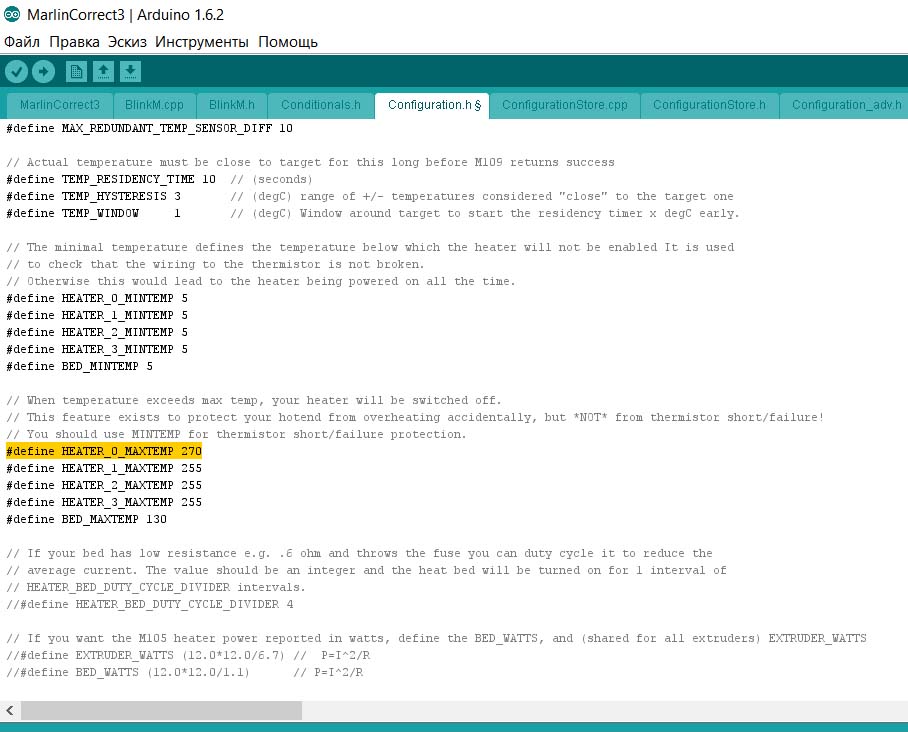

ХЗ, заказал новую дуню(с моими шаловливыми руками всяко пригодится) попробую поменять. В прошивке изменил один параметр, не шарахался по ней... Получилось, что в процессе заливки пропал сигнал с пина, и принтер отключился(кроме дуни)... Пробовал оригинальную заливать - никак :shock:

Это как? Не льется, не компилится, комп не видит дуню? Кстати, в оригинальной там 275* стоит для всех экструдеров и 150* для стола. Я тоже раньше занижал, думал безопаснее :) Фигня все это, если термистор откажет или вывалился - хотэнд за пару минут уйдет в "красную зону" и только термозащита может быть чем то сможет помочь. А эти ограничилки только могут помочь запороть печать :)

Оригинальная для 232 из ветки с инструкцией по сборке. Там в 260 ограничение. (Я подогреватель хтэнда второго дня поменял(предыдущий сгорел), так бешенный какой-то - на 5-6 градусов по инерции перегревает).
