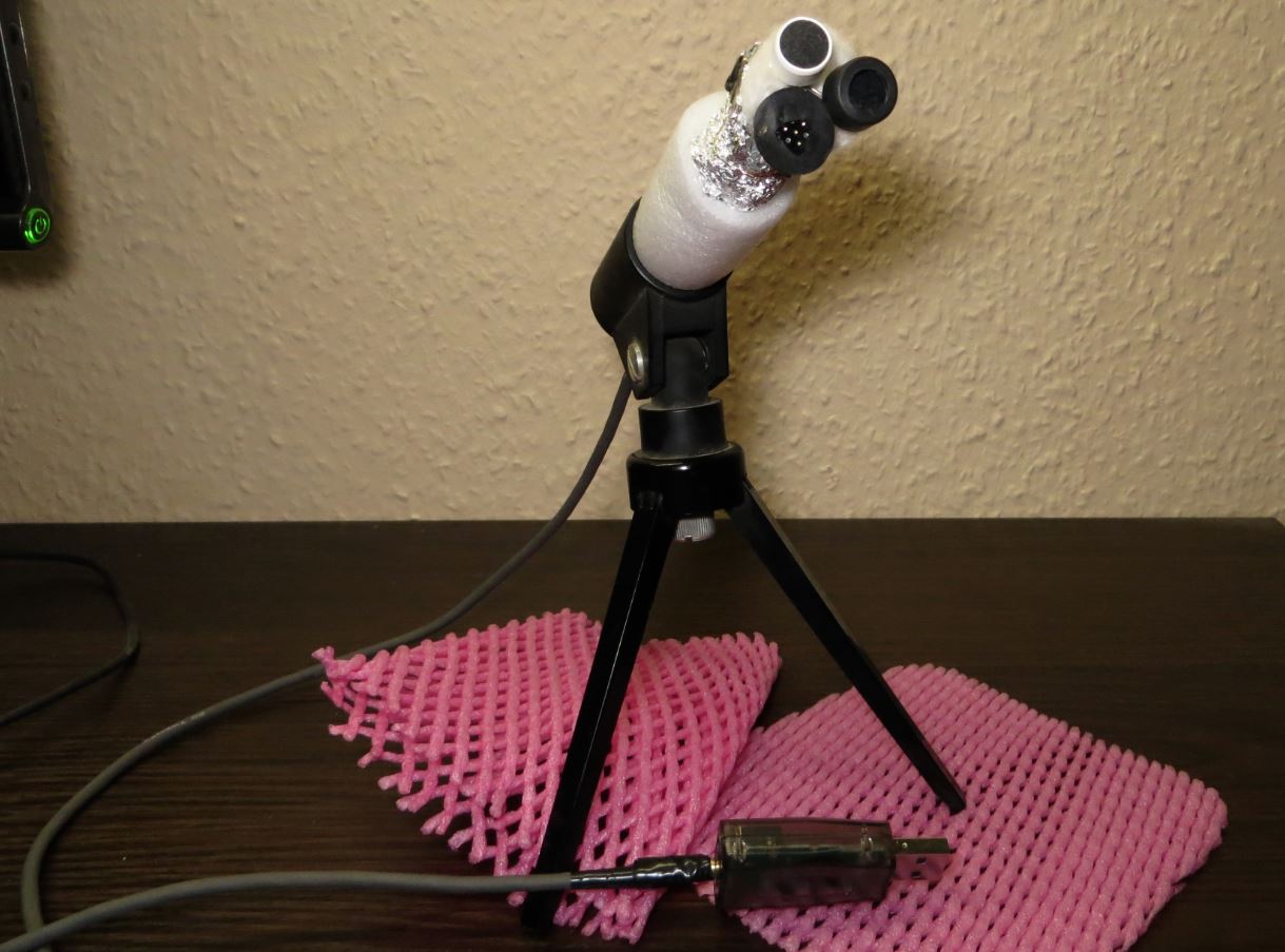

Самодельный измерительный и прочие микрофоны.

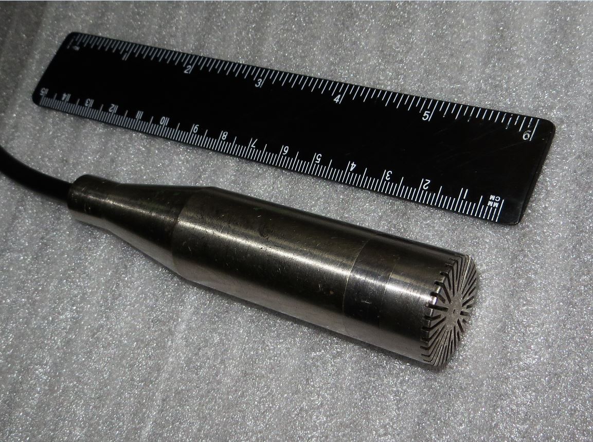

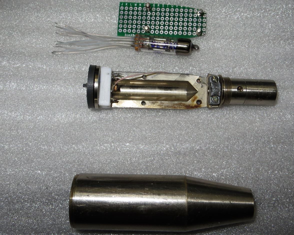

Самое сложно по схемотехнике это Блок питания. А по реализации это корпус с капсюлем.
У меня был пустой корпус от Микрофона Bruel& Kjaer с капсюлем модель 4145. Так же есть и оригинальный , работающий такой микрофон. Вот решил собрать такой микрофон на лампе 6н16б - самое главное по схеме без разделительного микрофонного трансформатора - так называемая не Балансная схемотехника.
6н16Б схема 2 конденсаторный микрофон 20 05 2018.JPG (53.3 КБ) 23313 просмотров

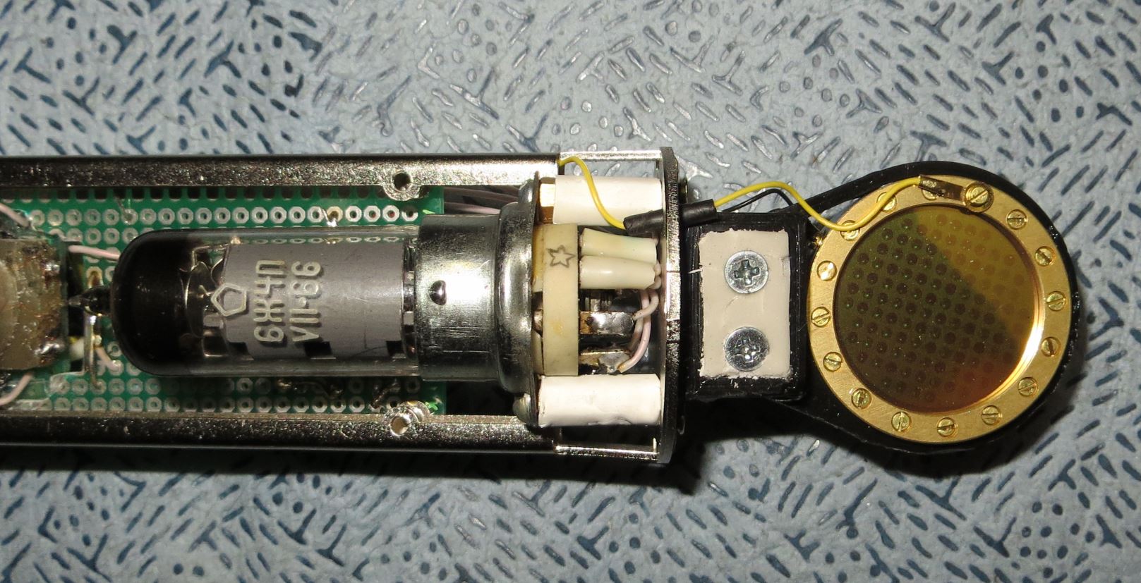

Схему пробовал на трёх напряжениях питания - сейчас работает с напряжением питания 140 вольт. Хотя лампа и рассчитана на напряжения накала 6,3 вольта - пониженное напряжение накала до 5,2 вольта позволяет работать лампе в МИКРОМЕТРИЧЕСКОМ режиме с сеточным резистором 1 гигаом - что очень сильно снижает внутренние шумы микрофона и повышает качество записи звука. Качество звука у данного микрофона получилось очень высокое. Только корпус достаточно сильно нагревается но рука терпит. Единственно кому от этого не очень хорошо -это разделительному электролитическому конденсатору - у него в разы снижается ресурс от работы при температуре 45 градусов (а не при комнатной температуре).
Ламповый II микрофон 6 19 05 2018 .JPG (66.09 КБ) 23313 просмотров

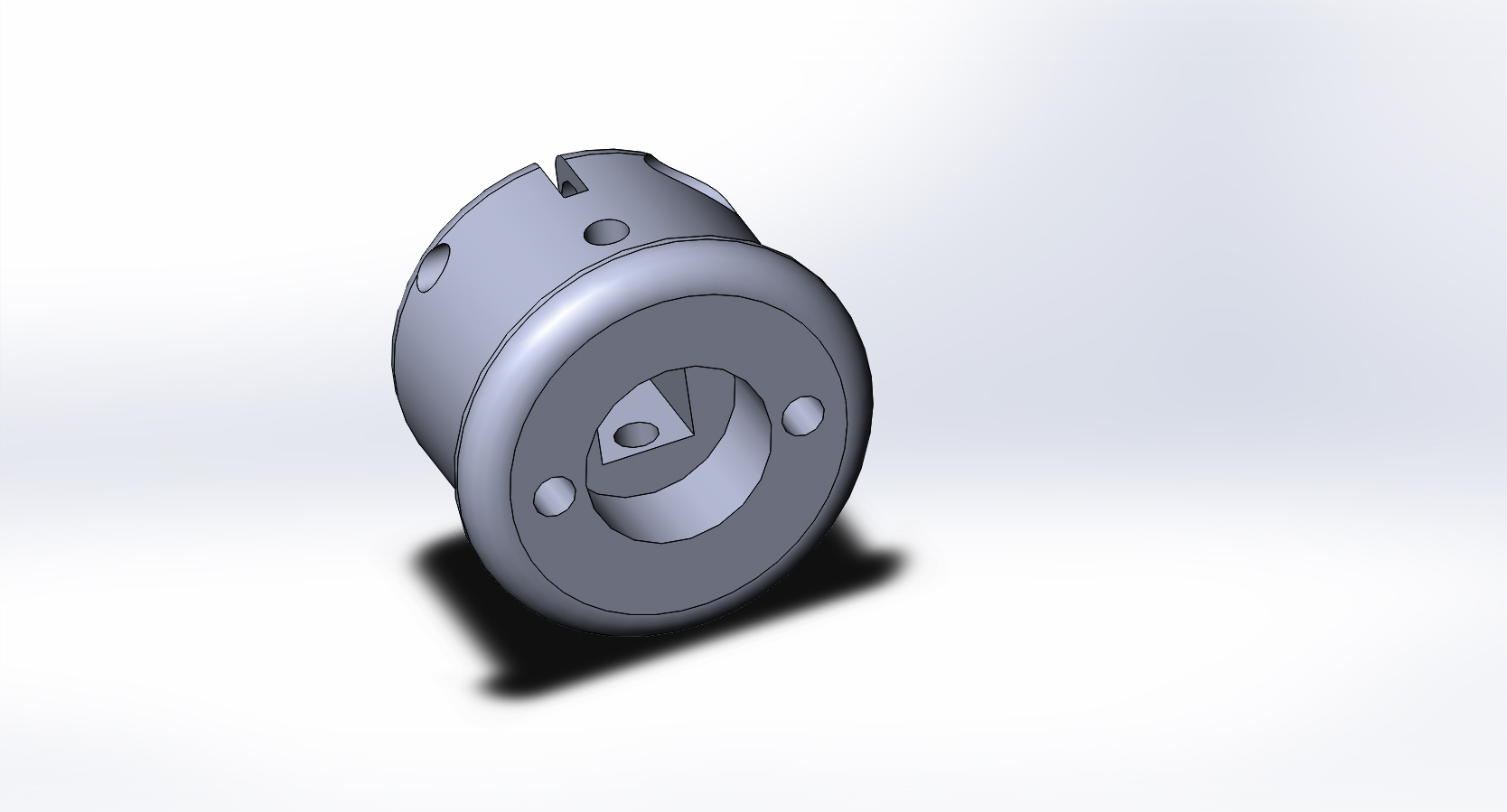

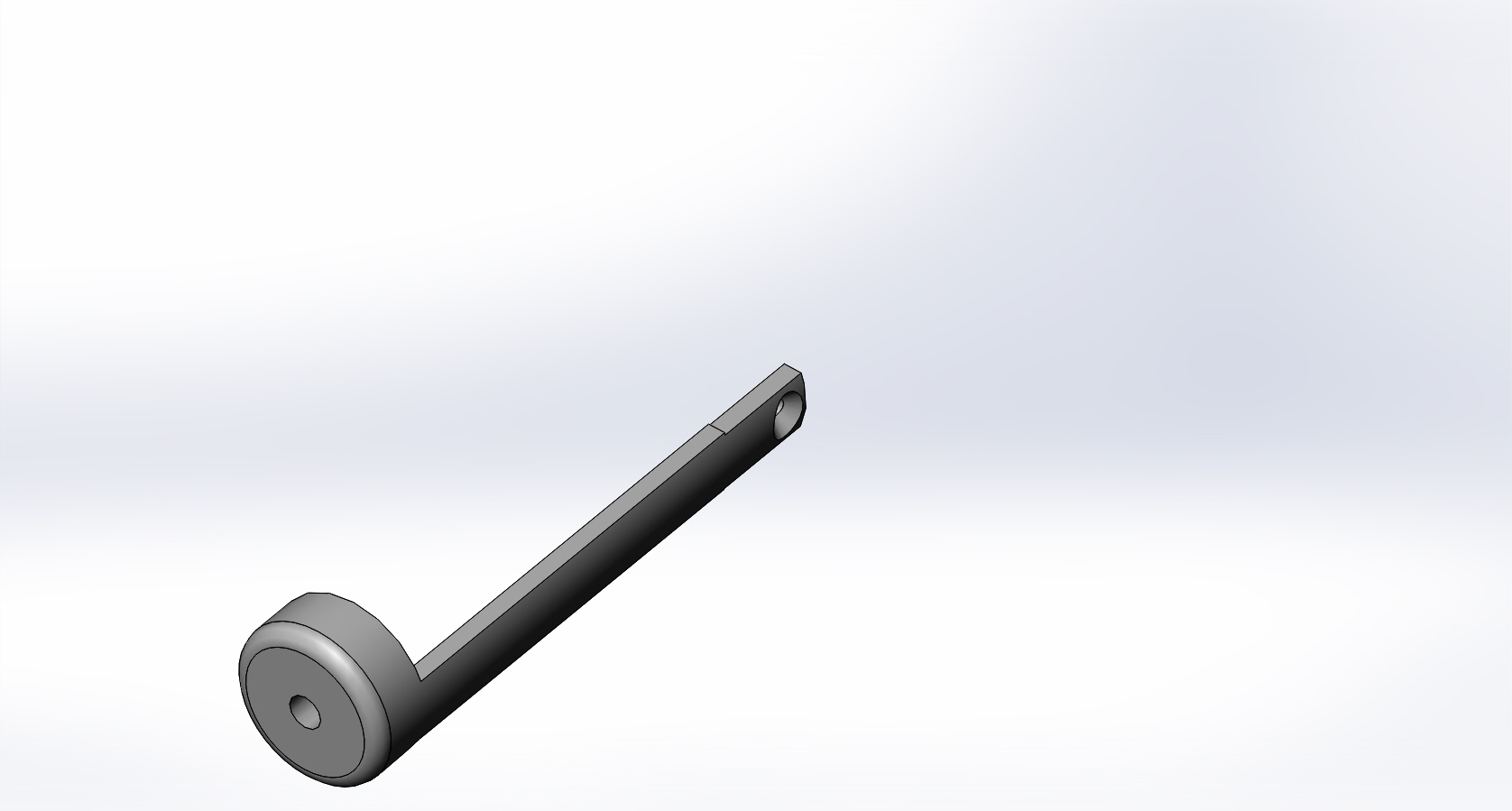

Тут пришлось тоже напечатать вставку для корпуса и держатель кабеля - штатных у меня не было:

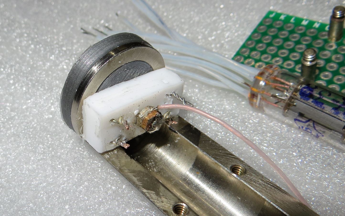

Решил сделать СУПЕР бюджетный ламповый микрофон. Самое дорогое и дефицитное в ламповом микрофоне это капсюль, межкаскадный трансформатор и одно гига омные сопротивления. Получилось такое супер бюджетное решение - капсюль - разломанный МКЭ-3, откуда убрана транзисторная часть - этих микрофонов ещё достаточно много по России ходит. Выбираем без трансформаторную схему. А одно гига омные резисторы китайцы стали через е-вау по приемлемым ценам.

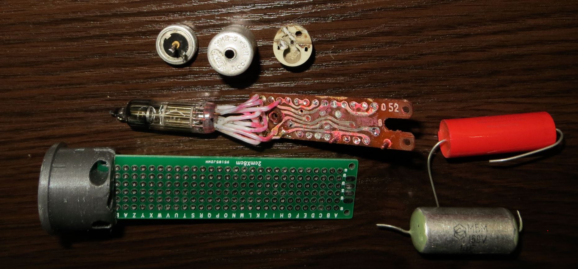

Досталась мне тут лампочка 6н28б-в - вот и решил на ней сваять такой супербюджетный микрофон.
Подобрал кусок алюминиевой трубы и напечатал пластиковую АРМАТУРУ под стандартную макетную плату:

Капсюль 1991 г.в. - то есть электретный заряд мембраны сильно уменьшился, поэтому подключено напряжение поляризации. Звук получился сильно лучше, чем был до того как разломал капсюль и лучше, чем этот капсюль играл с микрофонным транзисторным предусилителем на фантомном питании 48 вольт.
Если учесть , что тут новое только гигаомные резисторы-2 штуки и разъём, а остальное это Б.У. детали - которые я взял из тумбочки, то микрофон вышел очень бюджетным. Блок питания использовал , что и для предыдущих микрофонов. О Блоке питания для микрофона было написано выше по постам в этой ветке.

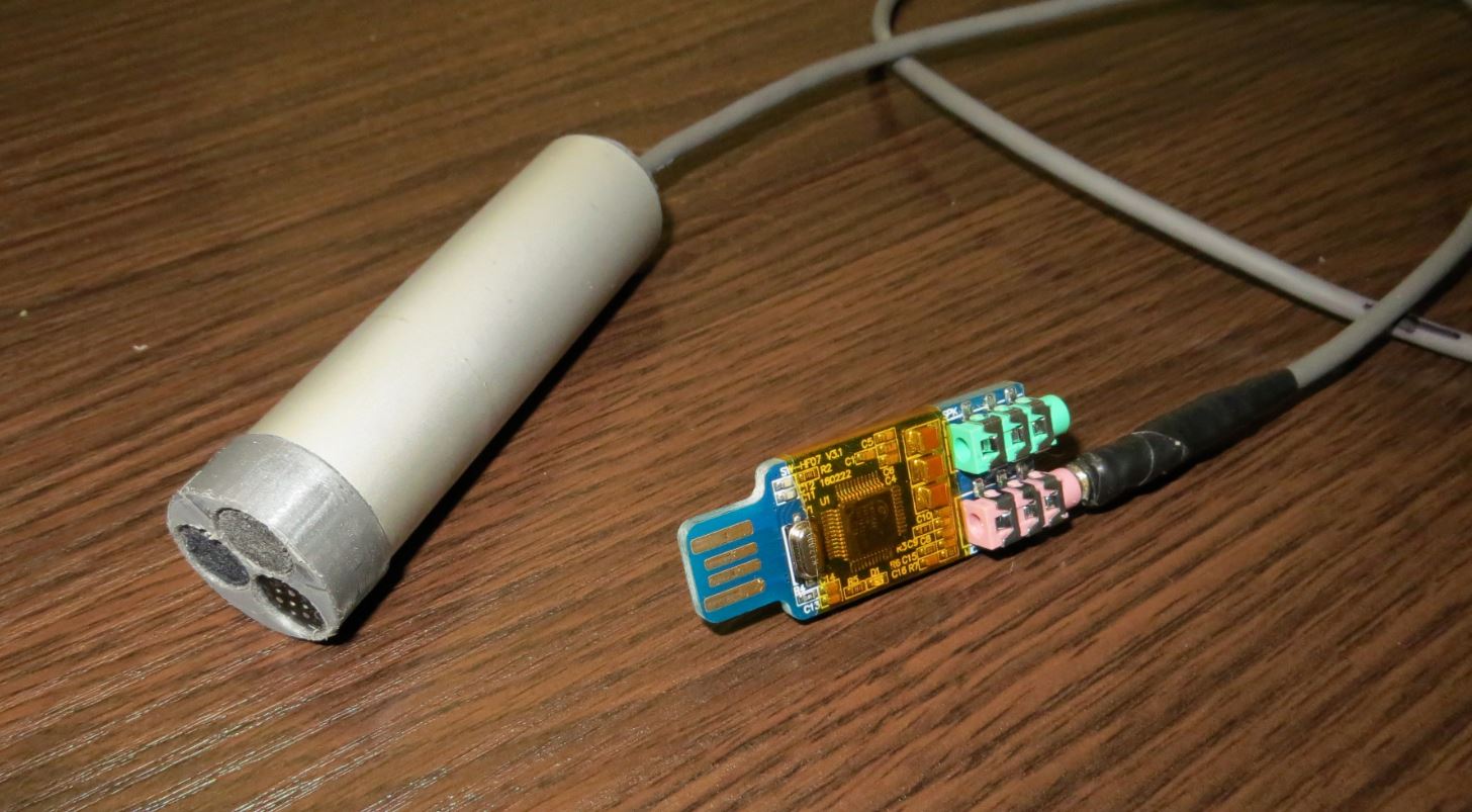

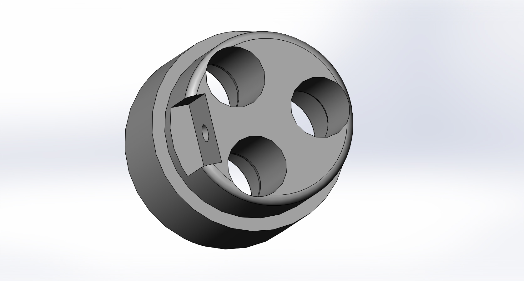

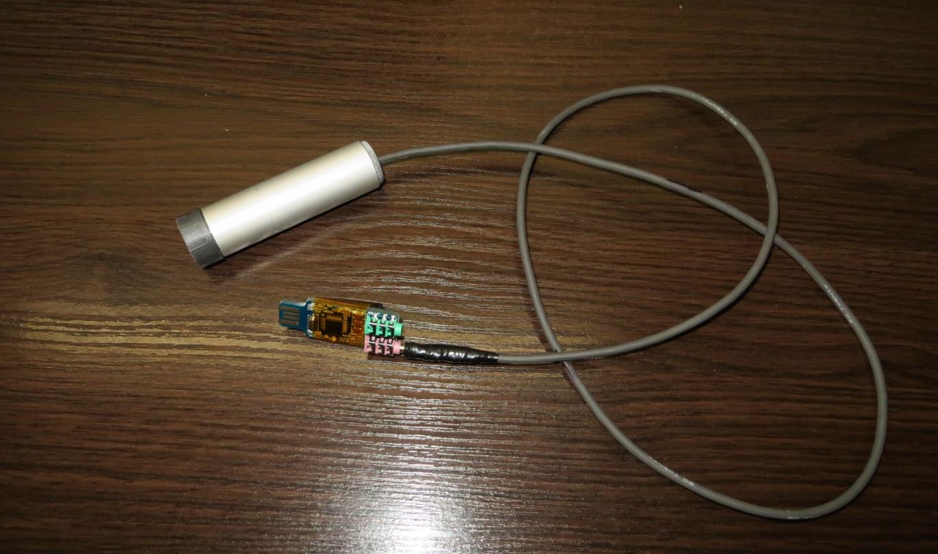

Непрочитанное сообщение Lenivo » 16 июн 2018, 13:59
Свой старый проект(с которых и пошло увлечение микрофонами) по микрофонам в корпус заделал:
Микрофон с тремя капсюлями 2.JPG (65.2 КБ) 23243 просмотра
Re: Самодельный измерительный и прочие микрофоны.
Непрочитанное сообщение 3D-SPrinter » 16 июн 2018, 14:09
Тоже интересный вариант - типа трёхполосный микрофон. :)
Должен обладать более богатым тембром в результате сложения сигналов от трёх разных микрофонов.
Непрочитанное сообщение Lenivo » 16 июн 2018, 15:32
16 июн 2018, 14:09
Причем капсюля от разных производителей и у них одинаковый диаметр, но разная высота - 6мм, 5 мм, 4 мм. И почему-то, именно три штуки, дают лучший звук . А пробовал 1,2,3,4,5,6 - штук соединять, самый лучший 3 капсюля.
Звук почти вровень с однокапсульным ламповым усилителем на МКЭ-3, но тут стоят очень хорошие конденсаторы - золотой ROE, английский полипропилен и Слюда в серебре в воске ТЕСЛА. Ну и кабель хороший японский Акротек. Зато блока питания не надо и дефицитных 1 гОм резисторов тут тоже нет.
Звук у него очень хороший, поэтому и заделал для него корпус. Если слушать его одного, то вполне хорошо играет. Но если сравнить в лоб с ламповыми или транзисторными конденсаторными микрофонами на Брюлевских или РФТ капсюлях, то играет СЛЫШИМО хуже. А вот китайский ALCTRON mc-410, играет хуже этого трёх капсюльного микрофона. Хотя однокапсюльный с этим же микрофонным предусилителем играет хуже альктрона . Вот такой вот коленкор.
Давно есть желание переделать ламповый на МКЭ-3 на трехкапсюльный вариант с тремя МКЭ-3, но пока чего то не могу купить МКЭ-3, попадутся обязательно попробую.
Для измерений 3-капсюльные не годятся - на синусе дают три горба.

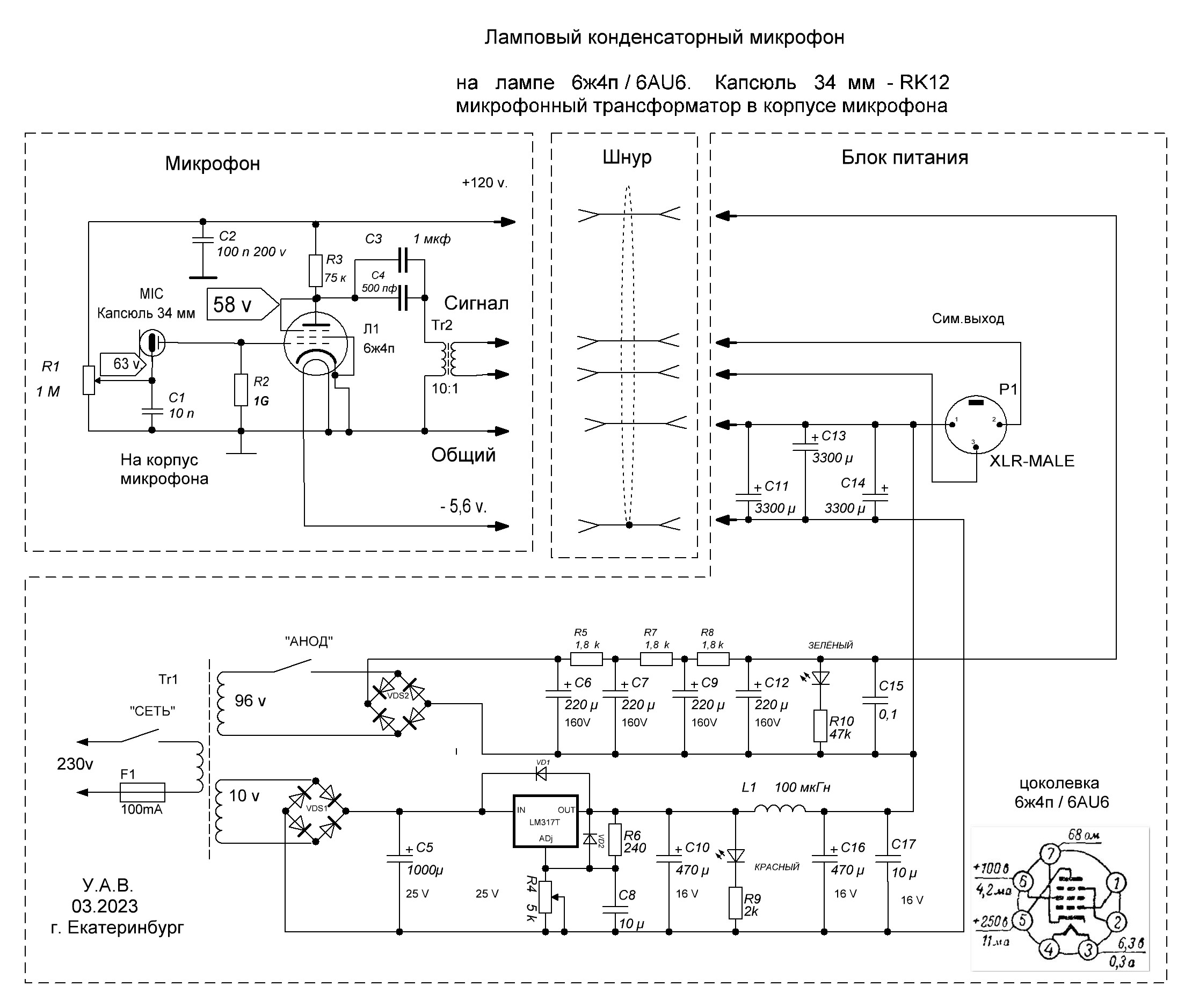

Самодельные Ламповые микрофоны на конденсаторном капсюле 34 мм.
Как вариант схемы на разных лампах 6ж1л, 6ж3п, 6ж4п - с регулировками смещения и напряжения поляризации капсюля.
6ж1п_микрофон_трансформаторный выход.JPG (69.88 КБ) 21318 просмотров

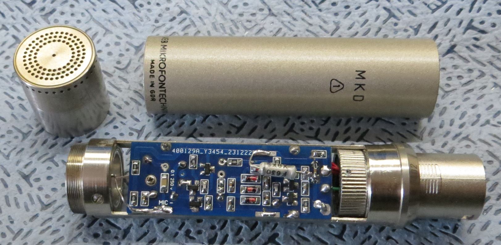

Переделка конденсаторного измерительного микрофона GEFELL RFT MV102 с капсюлем MK102
Стоковое состояние
RFT MV102 - 5.JPG (61.19 КБ) 19309 просмотров
Требует питание - +6 вольт, +90 вольт, +200 вольт. 6 вольт- это подогрев капсюля, его можно не использовать -в самом микрофоне есть перемычка на винтах для отключения подогрева. Он нужен если использовать микрофон на улице или в неотапливаемых помещениях в холодное время года. При комнатной температуре подогрев можно не использовать. +90 вольт -это питание предусилителя. +200 вольт -это подача напряжения для поляризации мембраны капсюля - на самом деле напряжение можно варьировать от 75 вольт до 200 вольт, т.е. в принципе можно запитать микрофон одним напряжением +90-120 вольт. Сделать блок переходник на провод и запитать микрофон. Переходник содержит DC-DC - повышает "+48 " вольт до "+100" вольт и имеет разделительный конденсатор на сигнальной линии, так как на выходе микрофона имеется положительный потенциал, а на XLR разъёме звуковой карты имеется фантомное питание +48 вольт, поэтому и нужен разделительный конденсатор, чтобы разделить разные потенциалы . Снизу на фото именно такой вариант.

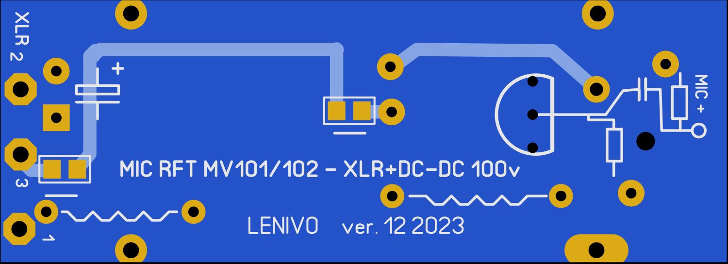

А можно полностью переделать микрофон под современный стандарт с фантомным напряжением +48 вольт.
Схема FINA 2 с , с блоком DC-DC - повышение от 48 вольт до 100 вольт . Сделано по мотивам данной схемы - тут в умножителе напряжения добавлено ещё три диода и присутствует разделительный конденсатор на входе между капсюлем капсюлем и полевым транзистором.
FIN3 - 1.JPG (74.66 КБ) 19309 просмотров

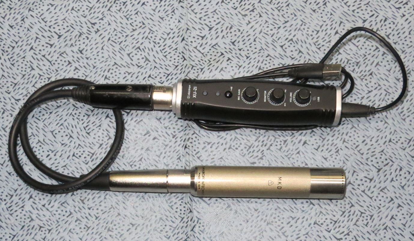

И напоследок вот так выглядит микрофон подключенный к внешней звуковой USB карте Alctron XUII-mk2 (у карты есть фантомное питание +48 вольт)
Просто включаем шнур карты в USB разъем домашнего компьютера или ноутбука и пишем звук в любой доступной программе .
