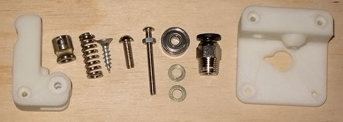

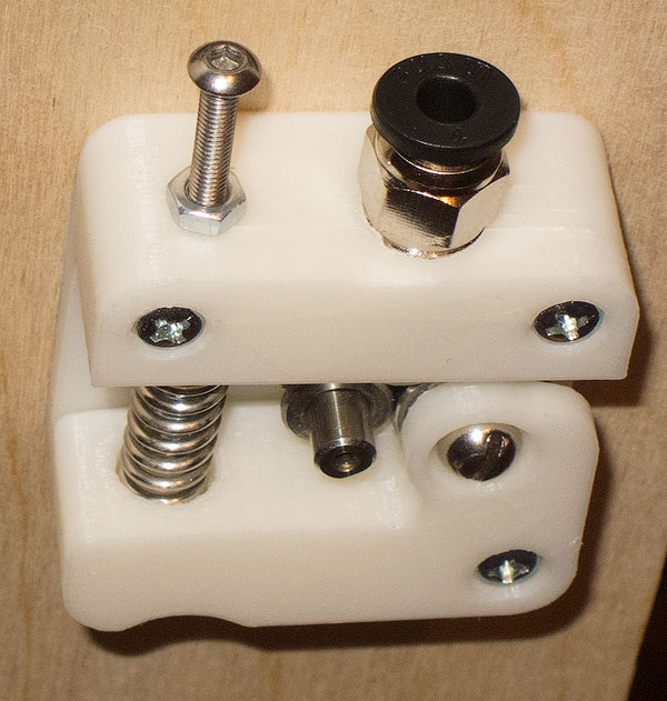

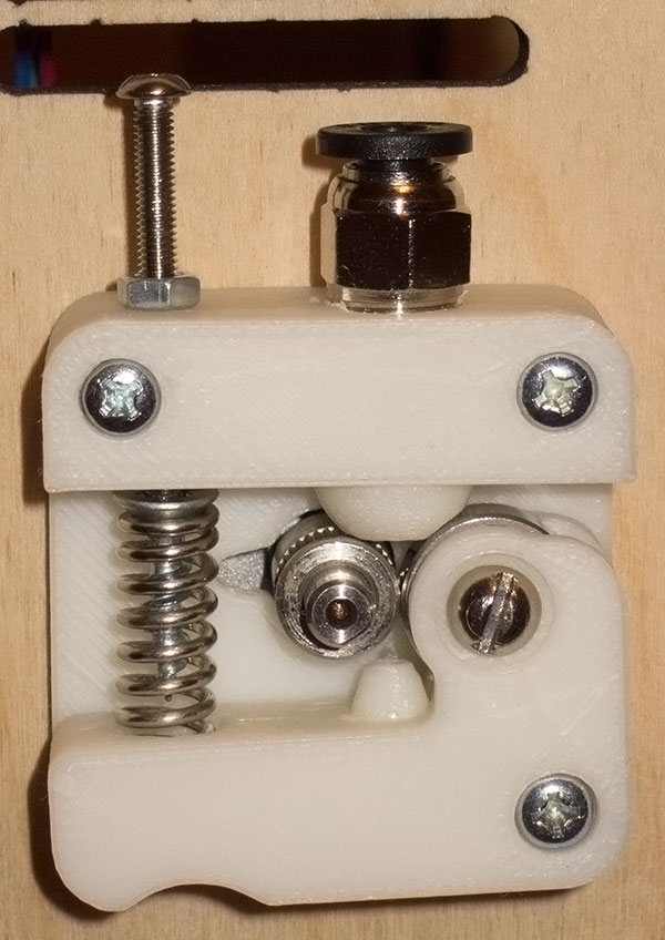

Сборка экструдера оказалась не простым занятием. Я почему-то сразу начал вкручивать фитинг, а он не в какую не хотел лезть в отверстие. Предварительно я конечно все поддержки удалил и поверхность подчистил наждачкой. В общем против лома нет приёма - зажал фитинг в тиски и даже немного закрутил. Странный треск меня насторожил. Оказалось деталька не вытерпела натиска. Но не так всё страшно. Покопался по древним запасникам и вытащил оттуда сверло на 9,4 мм. Рассверлил отверстие и фитинг полез веселее.
Орудия инквизиции экструдера.

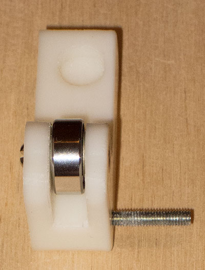

Ось подшипника 624 - винт М4 x 12 мм. Рассверлил под него отверстие до 3,5 мм и нарезал длинным винтом резьбу. Винтик вкрутился достаточно плотно. Клеить его я пока не стал. По бокам подшипника поставил шайбочки для свободного хода.

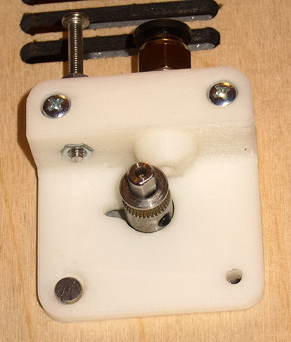

Левый нижний винтик тоже немного вредный. Возможно тут нужен впотай, но под рукой такого не оказалось. Пришлось стачивать шляпку и пилить шлиц под отвёртку.
В пружинку вставил шуруп. В шурупе пытался немного рассверлить шляпку. Теперь сверло придётся затачивать - твёрдый шуруп оказался :o
Здесь немного видно трещину. Прочность детали пока достаточная. Можно конечно ацетоном промазать трещину.

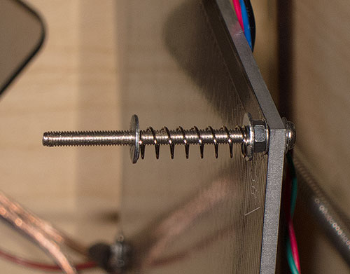

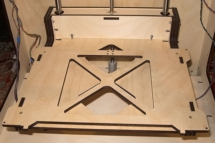

Ещё наращивал провода на двигателях и занимался столом
Верхнюю часть прикрутил шурупиками впотай, чтобы шляпки потом не мешались

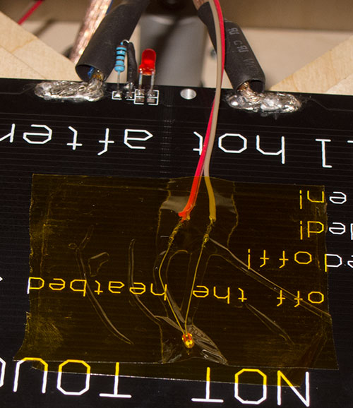

Попытался напаять аудио провода 2,5 квадрата на столик, но мощности моих паяльников не хватает, чтобы перебороть теплоотвод алюминиевой панели. Нужно искать мощный паяльник.

AKDZG писал(а): Я почему-то сразу начал вкручивать фитинг, а он не в какую не хотел лезть в отверстие.
Вообще-то, в большинстве наборов есть метчик 4/8х27. Это стандартная резьба во всяком пневмо-вакуумном и холодильном оборудовании. Вот этим метчиком и надо было предварительно нарезать резьбу, и пневмофитинг завинтился бы туда, как родной. :) Можно немного с клеем (циакрином), чтобы не он не вылетел при любых нагрузках. Под винт прижимного ролика тоже нарезается резьба М4 и капается капля циакрина под головку винта.

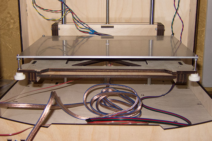

Не знаю как лудить аудио провода, с моим флюсом припой к ним почти не липнет. Термистор положил на скотч и сверху закрепил скотчем. Пока стол будет дорожками вниз.

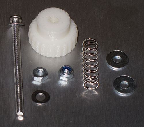

Собрал винтики крепления и регулировки

AKDZG писал(а): Не знаю как лудить аудио провода, с моим флюсом припой к ним почти не липнет.
На всякий случай пару слов о проводах. Аудиопровода сделаны в основном для красоты, а не для выполнения своих прямых функций. Они не медные, а алюминиевые с медным покрытием. Их нельзя перегревать, долго лудить и паять, потому что медь слазит с алюминия, а алюминий не паяется. В нашем случае достаточно провода сечением полтора квадрата, и его лучше взять настоящий медный на 220В (продаётся в строительных магазинах). Флюс желательно использовать ЛТИ-120, припой ПОС-61.
Ну и регулировочные винты можно просто приклеить к плате циакрином, чтобы не прижимать снизу гайкой. Да и пружинки желательно использовать пониже и потвёрже, чтобы конструкция была пожёстче. А то какой смысл укреплять весь стол, если пружинки будут болтаться? ;)

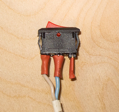

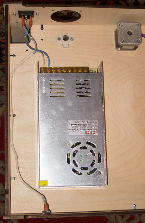

Собрал включение\выключение БП.
Этот выключатель очень не надёжный. На третьем щелчке он заклинил во включенном положении.

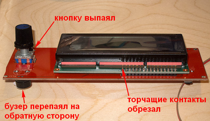

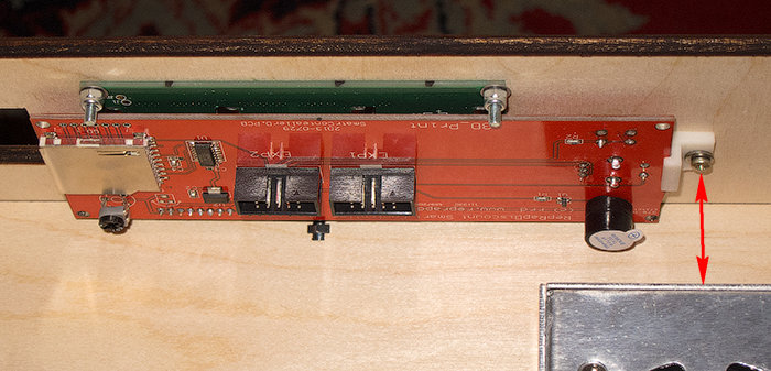

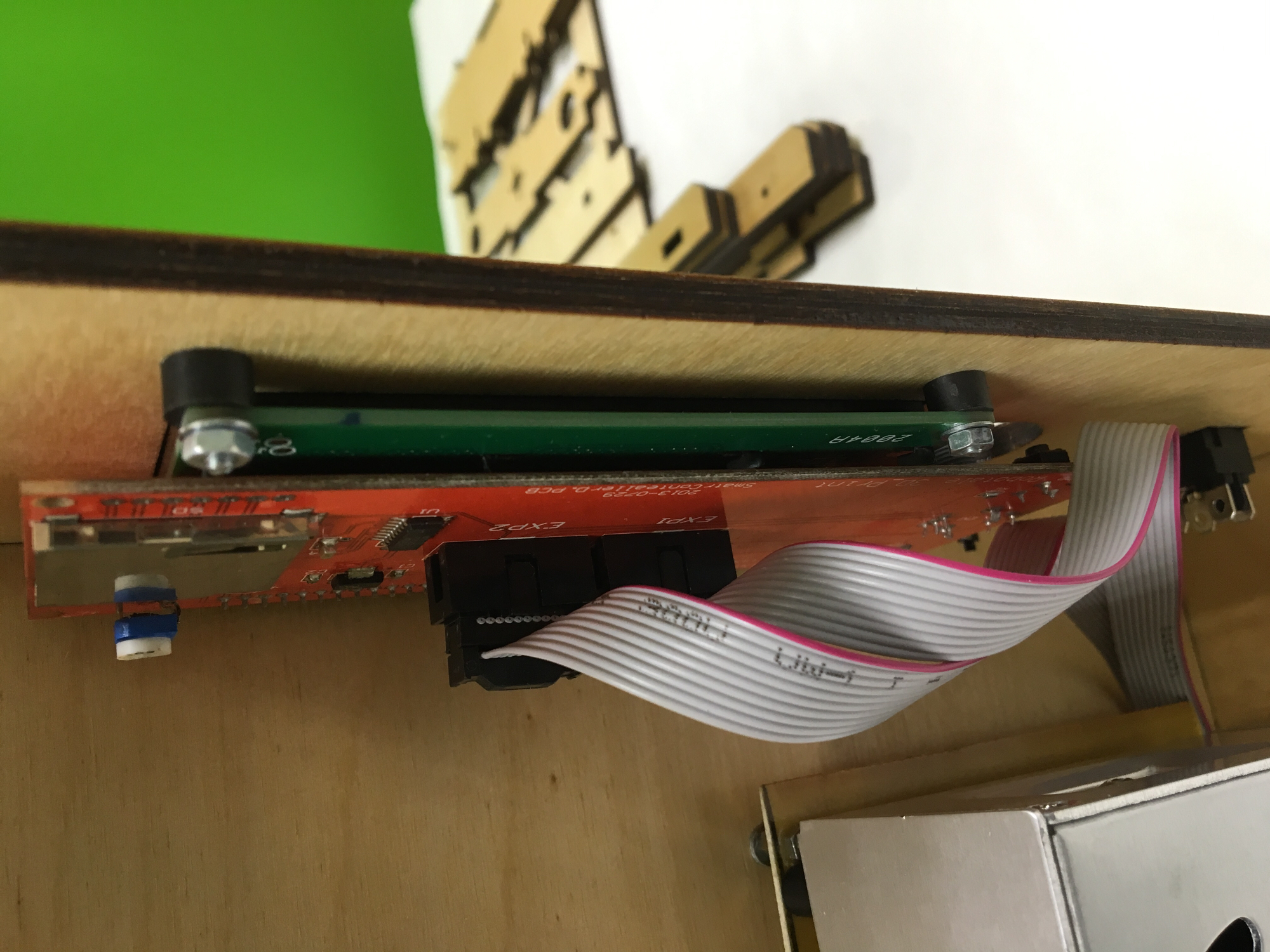

Дисплей лучше устанавливать до установки БП для закрепления детали упора шурупом. Без этой детальки будет проблематично нажимать энкодер - плата будет сильно выгибаться.
3D-SPrinter, опять вопрос ;) Чем пилить штырь энкодера?

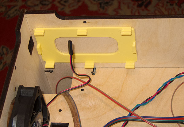

Для крепления Ардуинки приклеил кроватку с защёлками. Получилось очень жёсткое крепление. Печатал из PLA.

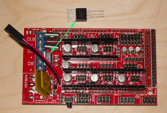

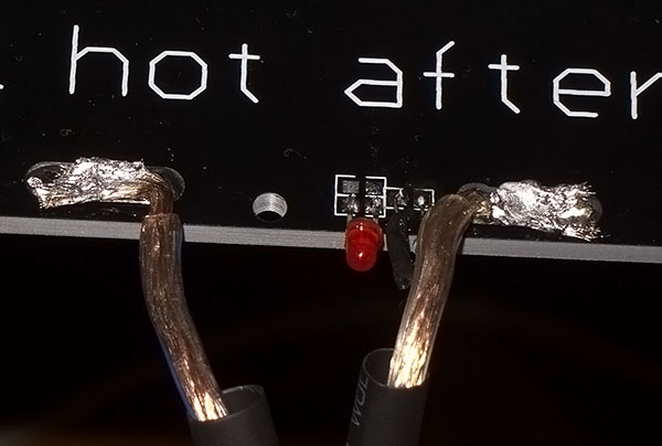

Заменил транзистор стола. Ссылка есть в первом сообщении.

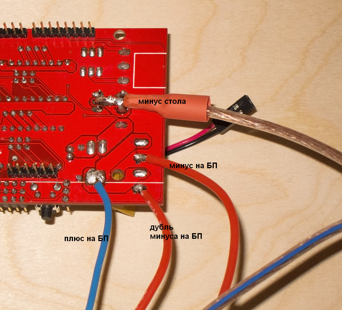

Намудрил с проводами. Плюс стола сразу воткнул в БП глядя на схему RAMPS 1.4. Пока не пробовал это запускать :lol:

Непрочитанное сообщение dimakein » 02 апр 2016, 12:08
Алексей, чтобы не мучаться с диспоеем, я просто подложил 5мм-вые пластиковые шайбы, что позволило ничего не откусывать и не перепаивать, но повлекло модификацию упора около энкодера(подложил пару обрезков от уголка оси Х)

"Красный на минус, синий на плюс" - сердце электронщика сжалось от шока. :shock:
Астрономия и Линукс
Непрочитанное сообщение AKDZG » 02 апр 2016, 14:24
astroiLL писал(а): "Красный на минус, синий на плюс" - сердце электронщика сжалось от шока. :shock:
Так вышло. Переделывать не стал. Всё из-за диода на столе :D

AKDZG писал(а): 3D-SPrinter, опять вопрос Чем пилить штырь энкодера?
Я пилю дремелем (отрезным кругом).

А зачем его вообще пилить?
Сообщения: 11056
Непрочитанное сообщение 3D-SPrinter » 02 апр 2016, 14:59
dimakein писал(а): А зачем его вообще пилить?
Для красоты - чтобы крутилка села ниже и утопилась в корпус. Можно ещё подсветку крутилки светодиодом сделать.
