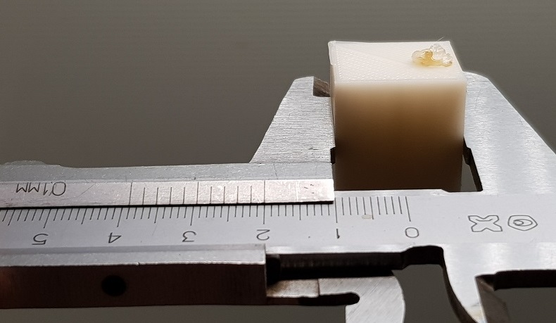

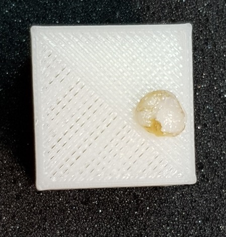

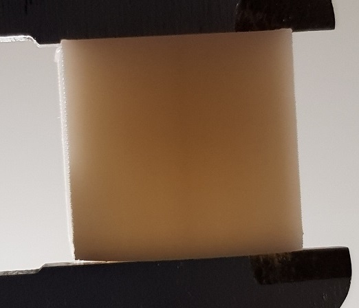

Непрочитанное сообщение Alias » 28 июн 2018, 10:34
Итак, запустил я принтер. Спасибо всем, кто откликался и особенно - Автору конструкции, как бы он ни умалял свой вклад!

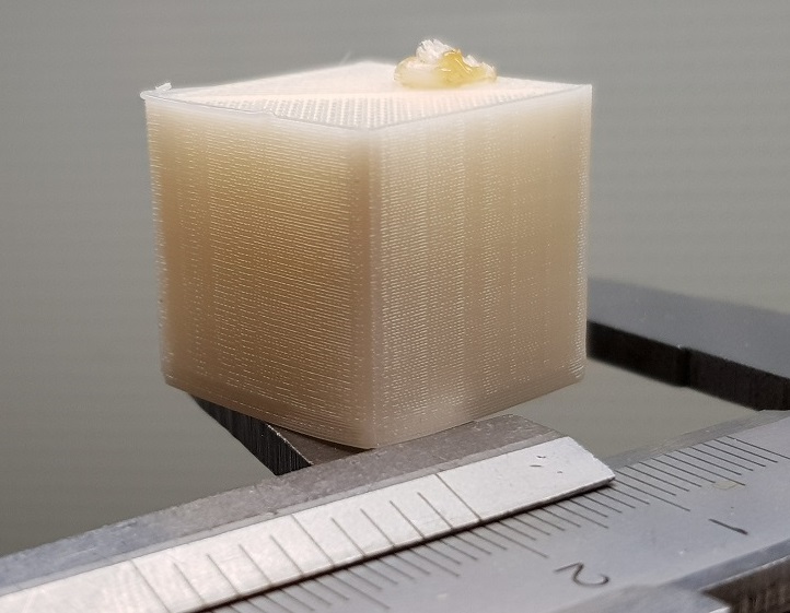

Судя по всему, геометрическая точность печати на тестовом кубике отменная:
Смущают немного углы
Но это, видимо, нужно ремни смотреть или ускорения. Где-то видел симптомы, поищу.

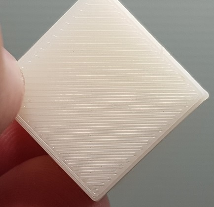

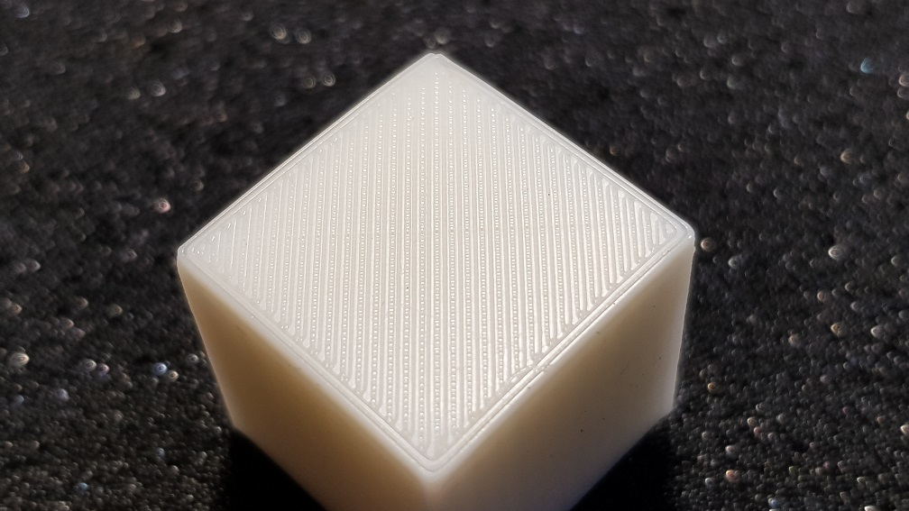

Плоскости, как я понимаю, для слоя 0,2 - самое то

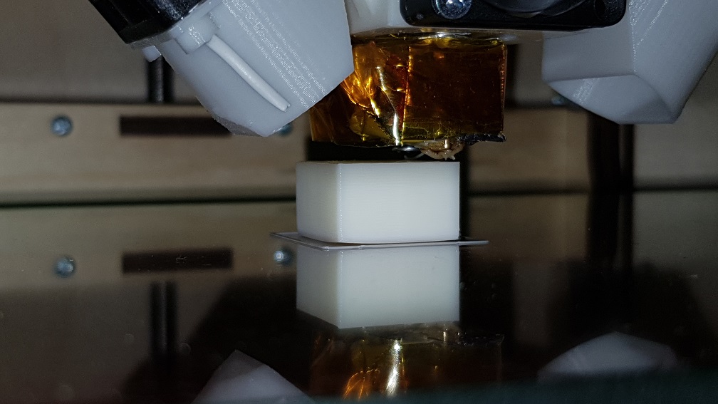

Клякса сверху - это отрыв от стола, и, пока принтер бесконтрольно жужжал, успел налить. Модель почти сразу стала отслаиваться и в итоге заметно поплыла:
Думаю, это недостаточный первый слой, хотя в Куре стоял не 0, а 0,2мм. На первом слое нет зеркала, а лишь четкие дорожки:
Зазор выставил таким образом, что лист бумаги вытягивался из под сопла с легким натягом, но обратно уже не проталкивался. Не исключаю и лак. Я его наносил на чистое, обезжиренное стекло, достаточно укрывисто, но без подтеков.
Китайские датчики рассыпухой отменно описываются типом 5 в Мерлине с точностью до 1 градуса с китайским же тестером. Однако, я хоть и проконтролировал температуру подогрева стола, но это было в пространстве между стеклом и нагревателем. А как на печатной поверхности - неизвестно. При случае возьму тепловизор и посмотрю. Температуру хотэнда снимал под тепловым экраном, достоверность должна быть высокой.
Озадачили канцелярские зажимы, которыми все фиксируют стекло на нагревательном элементе - постоянно попадают под горячую руку хотэнда. Пока не знаю, как решить. Можно было бы вырезать большее по длине стекло и фиксировать далеко за полем оперативного простора сопла, но смущает перепад температур. Как бы не лопнуло стекло.

Непрочитанное сообщение Stein » 28 июн 2018, 11:29
Alias писал(а): ↑
28 июн 2018, 10:34
А не означает ли это, что печать шла на высоте 0.2? И вместо лака я рекомендовал бы специальный клей. 5 бутылочек за 1500 продают. Расход минимальный и держит отлично.

Непрочитанное сообщение Alias » 28 июн 2018, 12:13
Да, неверное, неправильно понял настройки - делал на скорую руку, тк график такой, что домой приходишь уже ближе к десяти. Но смущает, что сильно загнуло один край. Может быть, дольше стол греть?
Клей хорош, но если в шаговой доступности. А в нашей деревне продаваны работают чуть ли не с Али, не дождешься.
Самый простой вариант - в стартовый/стоповый gcode прописать команды перемещения примерно по центру, чтобы обойти прищепки.
Непрочитанное сообщение Shaman » 29 июн 2018, 10:36
Stein писал(а): ↑
28 июн 2018, 11:29
А оно и должно итти на высоте 0.2, иначе брак начнется прямо с высоты 0.
Alias писал(а): ↑
28 июн 2018, 10:34
Это можно считать базовой калибровкой. А если нормально откалибровать нужно, то берется плоская деталь 150 на 150, с юбкой на весь стол, и на минимальной скорости запускается на печать. И в процессе печати крутилками настраивается так, что бы слой получался ровным, без зазоров, но и без волн.
Впоследствии можно при начале печати прямо на ходу подстраивать.
