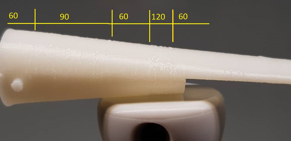

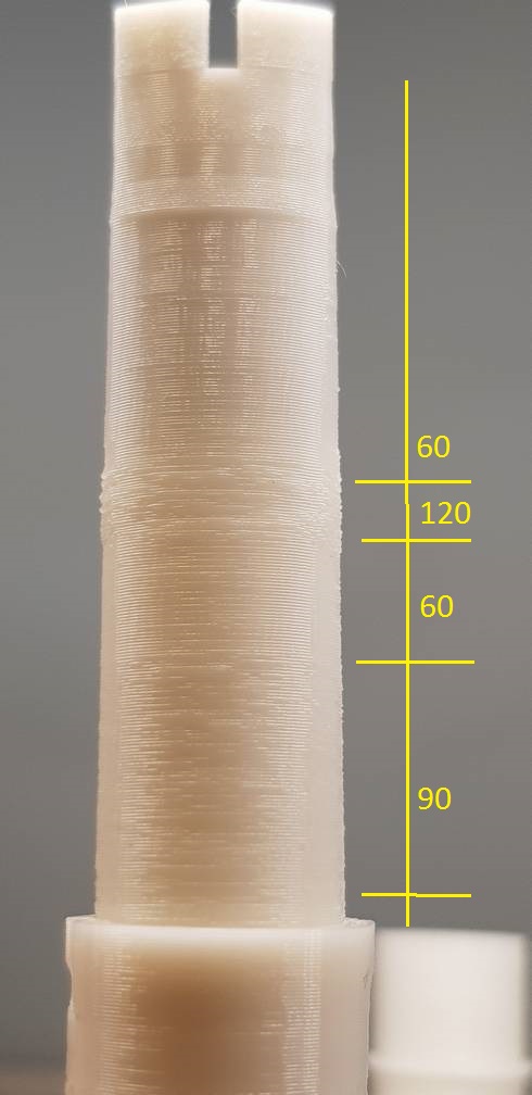

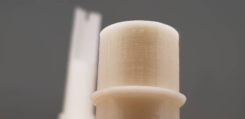

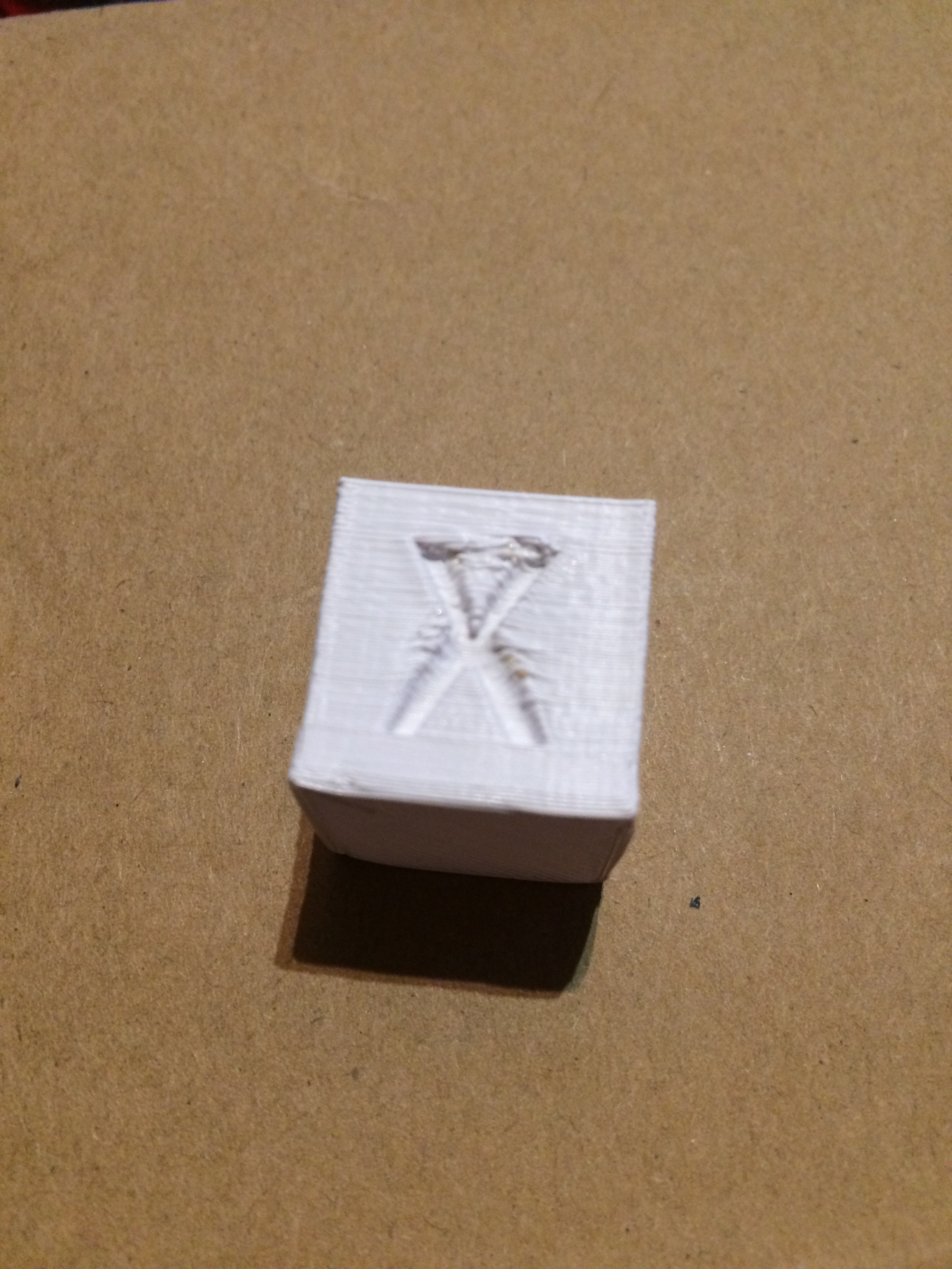

Пока что пробую печатать только ABS, изучая норов Спринтера на полезных изделиях.
Много видел дебатов про скоростные характеристики, преимущества перед валами, но, как мне кажется, качество и точность геометрии со скоростью плывут. Вот пример с настройками из первого сообщения, но с крутилками энкодером во время печати:
Видимо, нужно не только на рельс переходить, но и стремиться центр масс печатающего угла переносить максимально близко к каретке. Если пошатать его за сопло, можно увидеть, что даже на условно добротной каретке у сопла есть вполне заметный ход. Или каретку с преднатягом ставить, но не факт, что такой большой рычаг на разнонаправленных ускорениях не будет колбасить.
В принципе, поднять узел несложно. Жаль, я еще только начинаю изучать Солид и не готов рисовать сложные детали. А если еще и ватерблок поставить... ;)

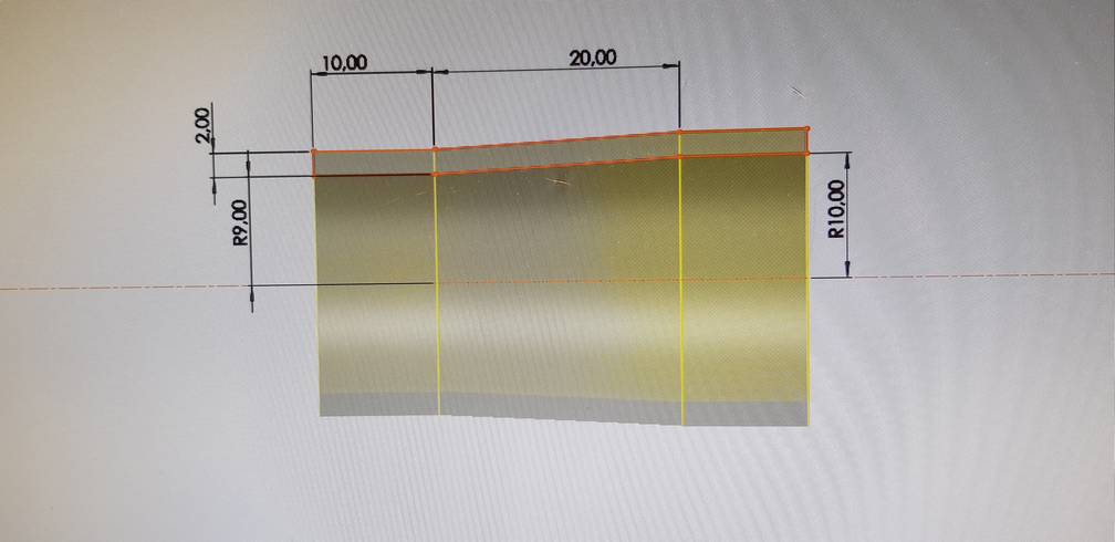

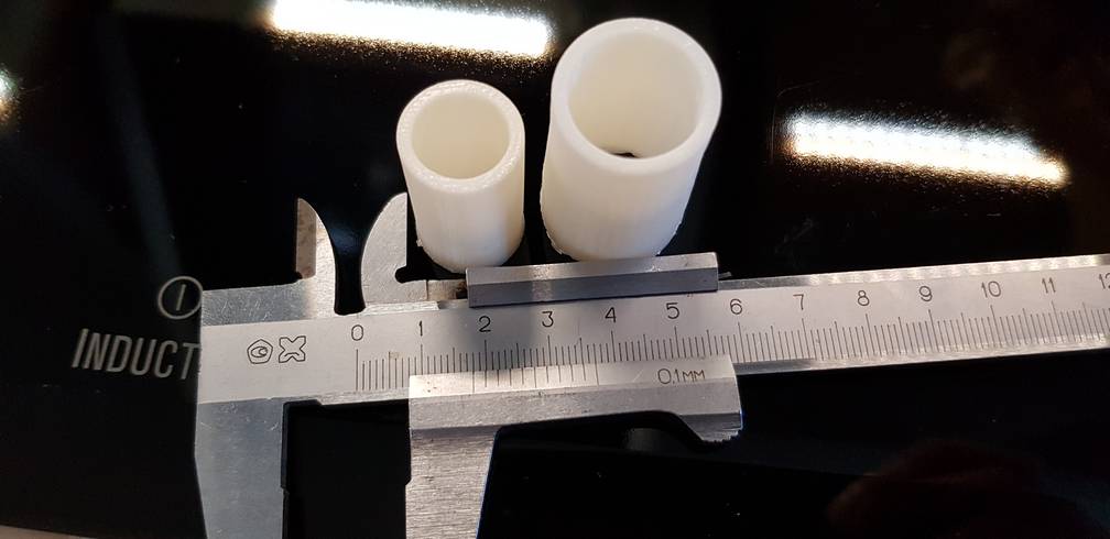

Попутно возник вопрос: как спрогнозировать усадку материала?
Вот, набросали мы проверочную пару: две трубки. Наружный диаметр левой и внутренний правой - 18мм.
При распечатке оказалось, что они получились 17,9мм и 17,5мм соответственно. Да, можно вставить одну в другую, конус не понадобился, но с ощутимым натягом.
Непрочитанное сообщение 3D-SPrinter » 03 июл 2018, 22:16
Alias писал(а): ↑
03 июл 2018, 18:49
Это всё мелочи по-сравнению с тем, что ремень немного "пружинит". Но для ФДМ это как бы очень приличное качество печати. Если хочется его улучшить, нужно в первую очередь отказываться от ремней и делать всё на ШВП (шутка). Или просто не торопиться и печатать особо ответственные детали на скорости 60-80 слоем 0,1. Тем не менее, фанерный кубик на рельсах это самый "оптимальный компромисс" между ценой, технологичностью сборки, скоростью и качеством печати.
В основном методом проб и ошибок на конкретной детали. Потому что материалы и условия печати бывают разные.

Да, ремень пружинит, я уже думал об этом, глядя на первый кубик. И защемленные оси роликов. Но вкупе набегает еще и с каретками. Нет, я удовлетворен качеством, не думайте. Фанерный кубик - идеальный вариант, поэтому и остановился на нем, мысленно перепробовав разные варианты. Просто инженерная мысль не может вот так сразу, после сборки, остановиться. У нее тоже ремни пружинят :D
От ватерблока ничего не измениться, если вырвать из контекста: перенести центр масс как можно ближе к каретке. И вот тут то он себя и проявит. Не водой. А более удачным конструктивом именно под эту задачу. Не более того. Градиенты температур - это от лукавого, там не найдешь бесспорного фаворита. Но конструктив - это подчас решает все. Это и имел в виду. Но сколько это в процентах от ремней - не знаю.

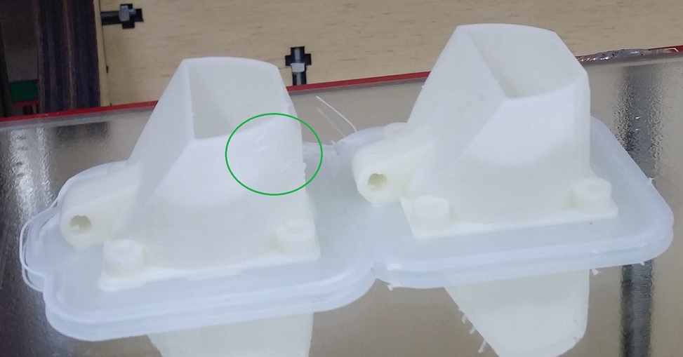

Подскажите, при печати местами появляются тоненькие волоски, растут из плоскости детали. Длиной, где-то 2-3 мм. Очень тонкие, даже не сфоткать толком.
Это ретракт?
Сейчас печатаю ABS FDPlast, стол 115, сопло 245, скорость ретракта 80, длина ретракта 6.
Непрочитанное сообщение Alex Post » 11 июл 2018, 17:49
Может быть как ретракт, так и особенность пластика. На фотке вроде похож на натуральный - так что скорее ретракт. Хотя на боудене идеально отстроить ретракт так ещё задачка. Если волосня реально небольшая - лучше забей. Убрать ее не проблема.

Вроде, победил, сделал ретракт 7мм. Пропали волоски...

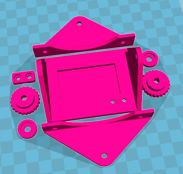

Непрочитанное сообщение antobel » 12 июл 2018, 11:11

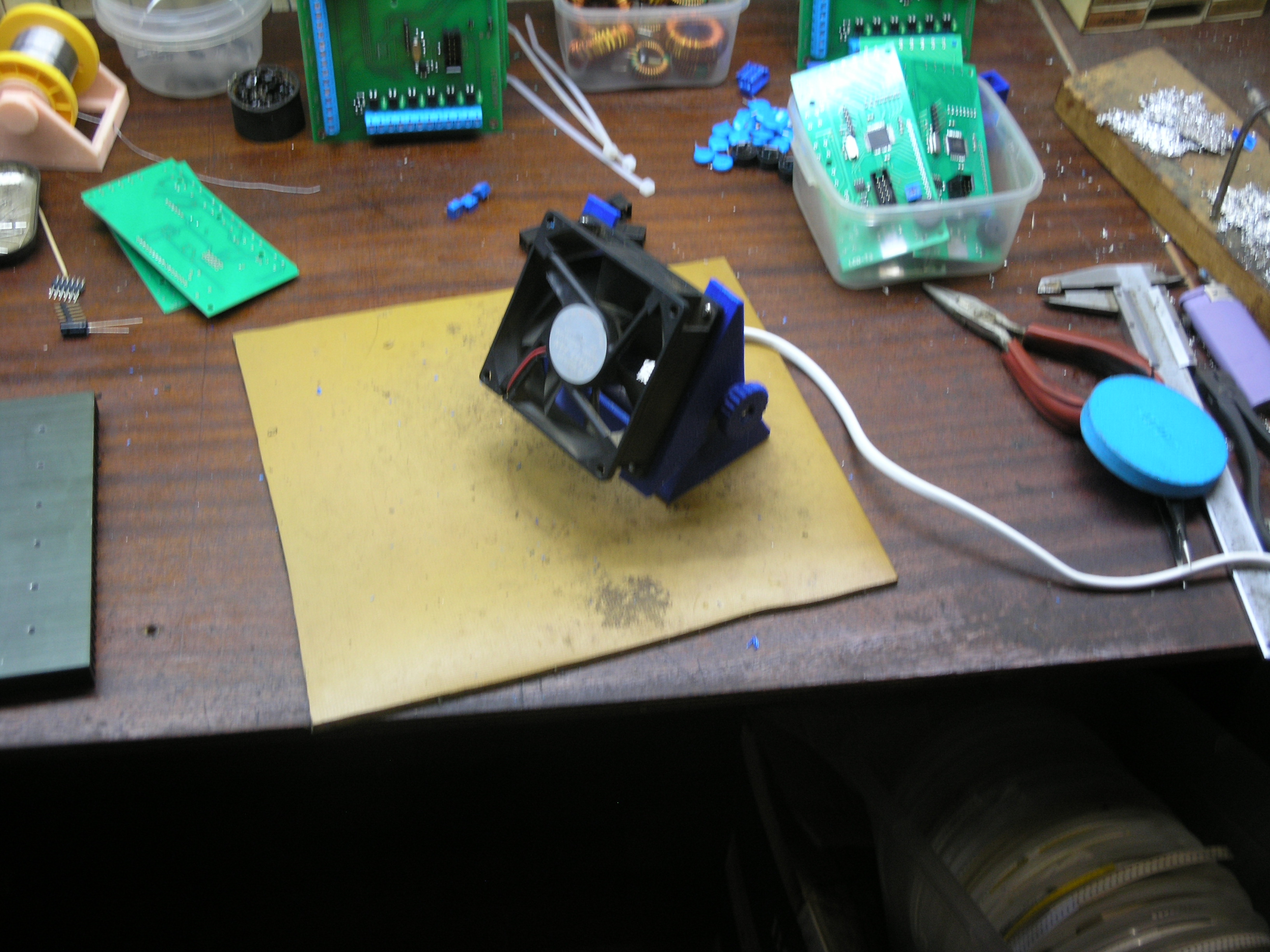

Так как лето - делюсь настольным вентилятором :)
бп ставил такой
https://arlight.group/catalog/kompaktny ... 22365.html
просто по работе их сотнями использую,
Кулер - классический 80мм от дохлых бп,
Шнурок сетевой с клавишей купил.
Требуется по 2 М4*16 с гайками и М3*6 аналлогично + 4 родных самореза к кулеру , 4см термоусадки d2 :)
Крутилка взята от спринтера но перегнана на М4 методом масштабирования 130% по X и Y, 80% по Z
в архиве стл и жкод для 232-233 спринтера :D
cool80-all.rar
(1.41 МБ) 228 скачиваний
Для моделей у нас отдельная ветка есть, полудохлая, правда: viewtopic.php?f=28&t=92
А для полного фэншуя ещё бы фотку готового изделия...

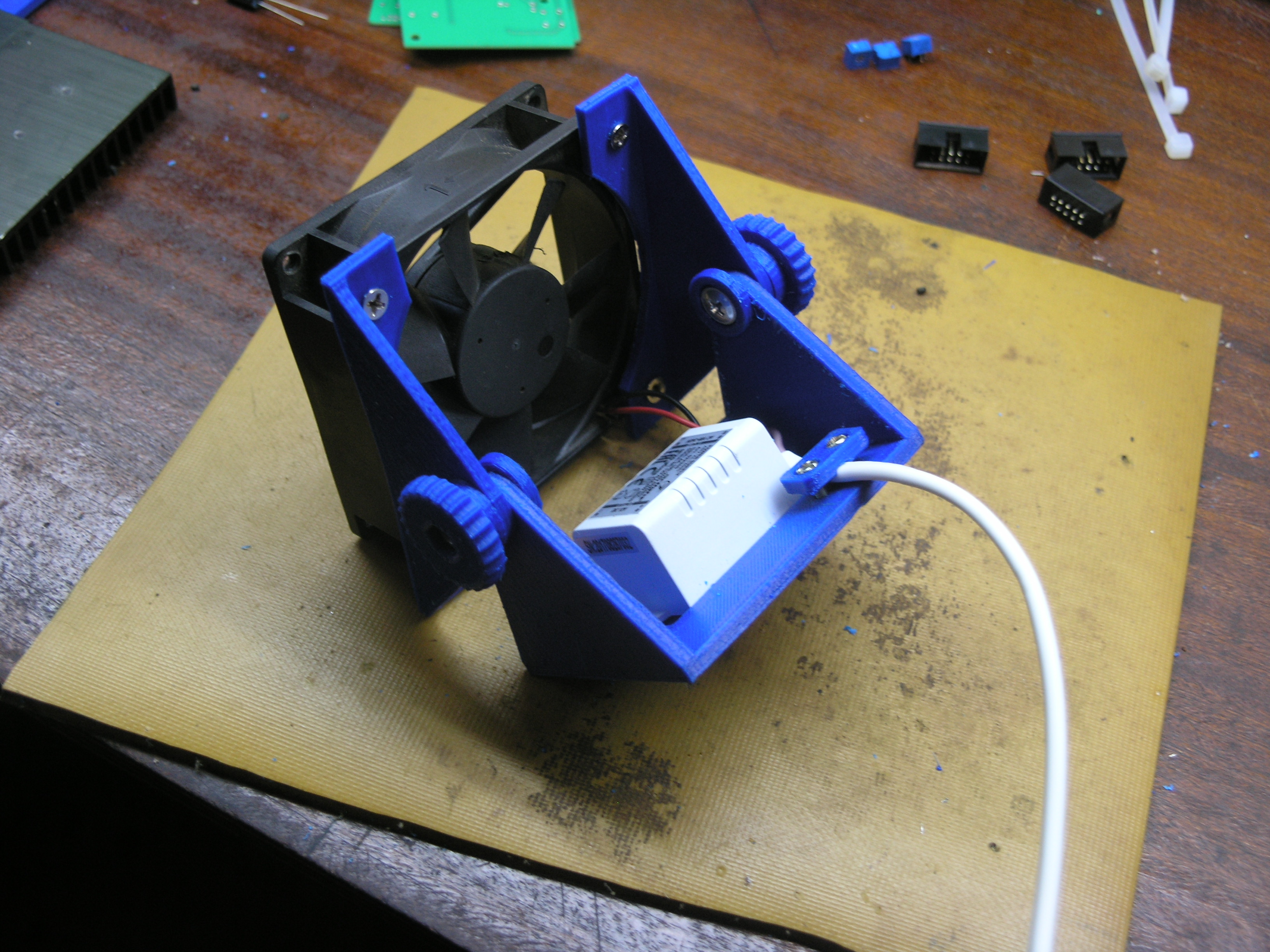

Непрочитанное сообщение antobel » 12 июл 2018, 19:59
собственно вот:
