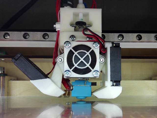

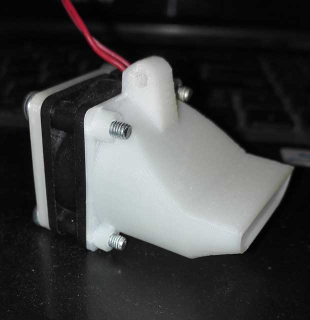

Делюсь своим опытом по установке турбин 40/10 на охлаждение детали.
Предистория. Не давало мне покоя, что при печати мелких нависающих элементов (особенно PLA) заворачивало края. Первым делом модифицировал штатный обдув:
Стало гораздо лучше, но недостаточно. Думал было обычные 40-ки поставить, но потом решил, что нечего торопиться, лучше турбины с Али подождать.
Турбинки брал здесь: https://ru.aliexpress.com/item/Xcr3d-3D ... 33ed4idPfd
Понравилось, что типа для принтера специально, и ценник гуманный. Приехали. Решил моделить держатель под штатное крепление - присутствует возможность регулировки и отвода в стороны для обслуживания сопла и хотэнда. Первый вариант с вертикальным креплением турбины (на фото справа), получился довольно громоздким - впритык сверху и маленький зазор между столом. Постоянно за что-то цеплялся. Сделал второй вариант под углом. Нормально, ничего не задевает...
И вот, я такой обладатель супер-пупер охлаждения, подступаюсь к одной из моделек, которые мне нерв расшатывали - щас, мол как охлажу... и нихрена. И тут на меня нашло оно - озарение. На лоджии, где живет мой принтер, в процессе работы температура достигает 37С(юга у нас), и при такой температуре окружающей среды хоть сдуй детальку из ПЛА - все равно края завернет. Потащил станок под кондишку - все получилось... Сдается мне, что под кондеем и модифицированное штатное охлаждение справилось бы :lol: Ну да ладно, главное - получен бесценный опыт :)
Ну и пару слов о силиконовом кондоме, что на хотэнде одет. Тулил я его и так и сяк - спадает зараза. Тупо прикрутил проволокой - держится родимый :D
Вдруг кому модельки пригодятся. Модифицированный штатный обдув:
