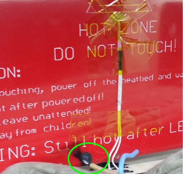

Печальные новости по новому столику.
Учуял характерный запах паленой изоляции, затем пошел дым...
Результат подключения на 12В. провода 2.5 мм².
Пропаено было качественно. Просверлено отверстие. провод сверху загнут на оба "пятака" и залит припоем.
Вообщем, крайне не рекомендуется так подключать.
Непрочитанное сообщение Alex Post » 06 июл 2018, 10:29
По моему, это просто переломился частично кабель рядом с пайкой, сопротивление возросло, ну а дальше цепная реакция... Я этот провод всегла подвязывают стяжкой за что нибудь статическое, чтоб не было шевеления в месте пайки. И да: на фото этот кабель не похож на 2.5мм2, максимум 1.5...
AndrK

Непрочитанное сообщение AndrK » 06 июл 2018, 10:40
Я, конечно микрометром не мерил, но покупался 2.5 квадрата. И провод целый.

Непрочитанное сообщение AndrK » 06 июл 2018, 11:01
Пока паника отменяется. Похоже коротнуло по нижнему слою текстолита.
Непрочитанное сообщение 3D-SPrinter » 06 июл 2018, 12:52
AndrK писал(а): ↑
06 июл 2018, 11:01
Нижний слой нужно зенковать толстым сверлом, чтобы примерно на 1 мм вокруг отверстия не было фольги.
AndrK
Сообщения: 758
Поблагодарили: 63 раза
Непрочитанное сообщение AndrK » 06 июл 2018, 13:09
06 июл 2018, 12:52
Теперь-то сделал))). Прошляпил этот момент при сборке(
