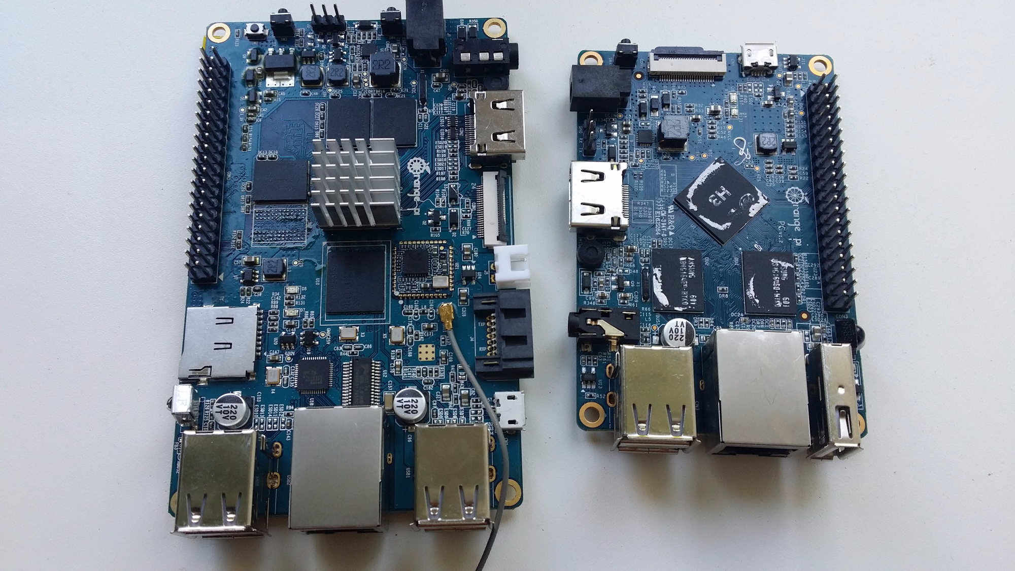

Новые сорта на апельсиновом дереве
http://ru.aliexpress.com/store/product/ ... 38571.html
http://ru.aliexpress.com/store/product/ ... 96281.html
