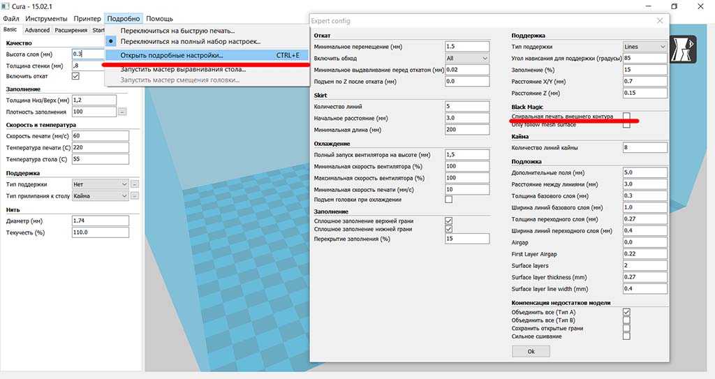

в расширенных настройках "спиральная печать внешнего контура"

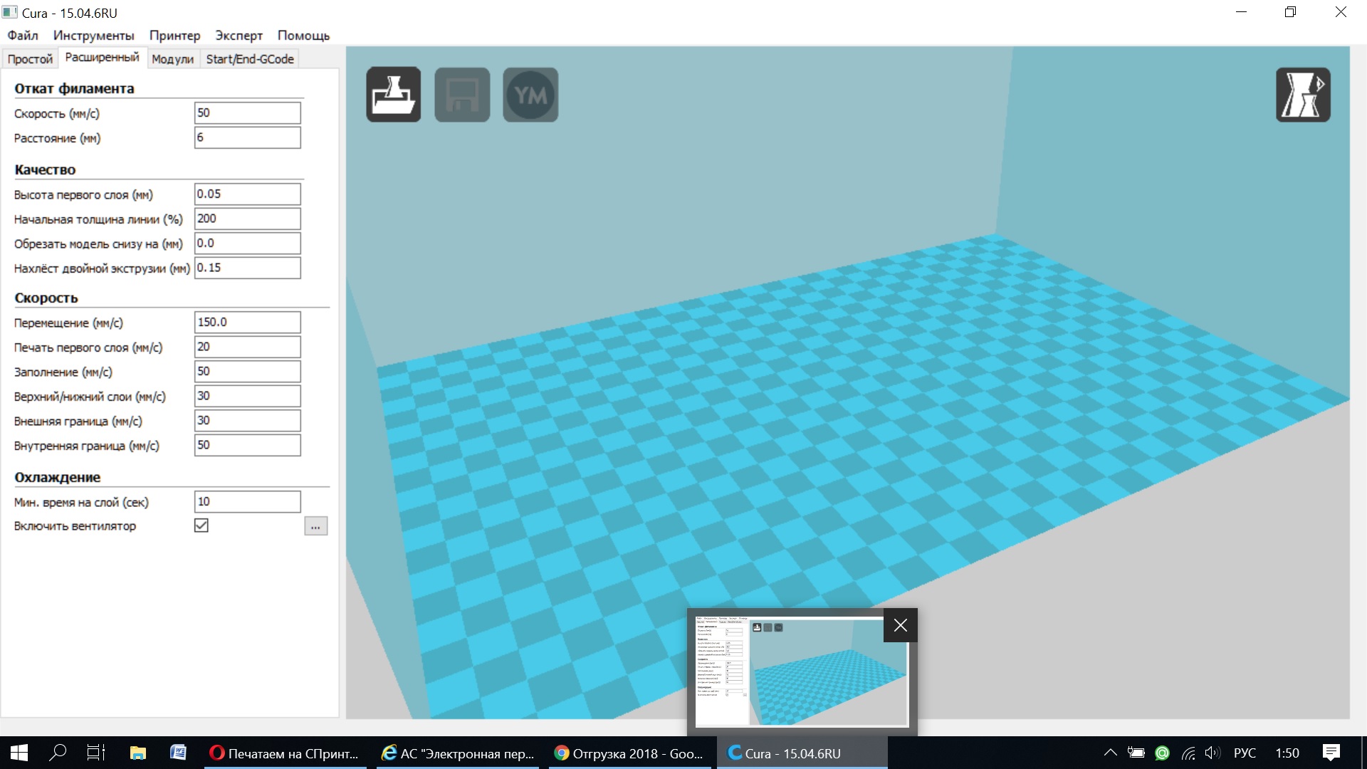

нет такого

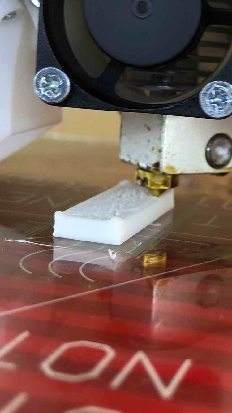

Подскажите, почему задираются уголки вверх?

Перегрев скорее всего.

Нагревательный блок Хот-енда надо " утеплить" - тепло от блока перегревает пластик на выступающих деталях. Обмотать ФУМ лентой или купить силиконую накладку на Хот-енд - резко уменьшит данный эффект.

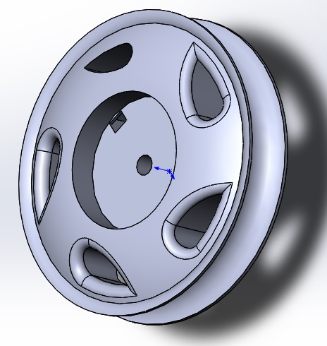

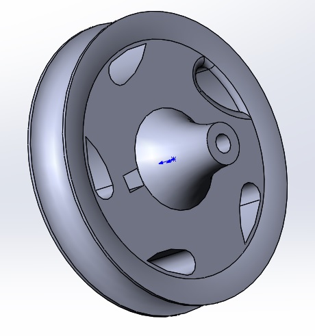

Посоветуйте, пожалуйста, в каком положении лучше напечатать такую штуку(колесо от детской коляски). Ну и, что использовать, кайму, рафт?

Каким пластиком собираетесь печатать?

SBS Glass
