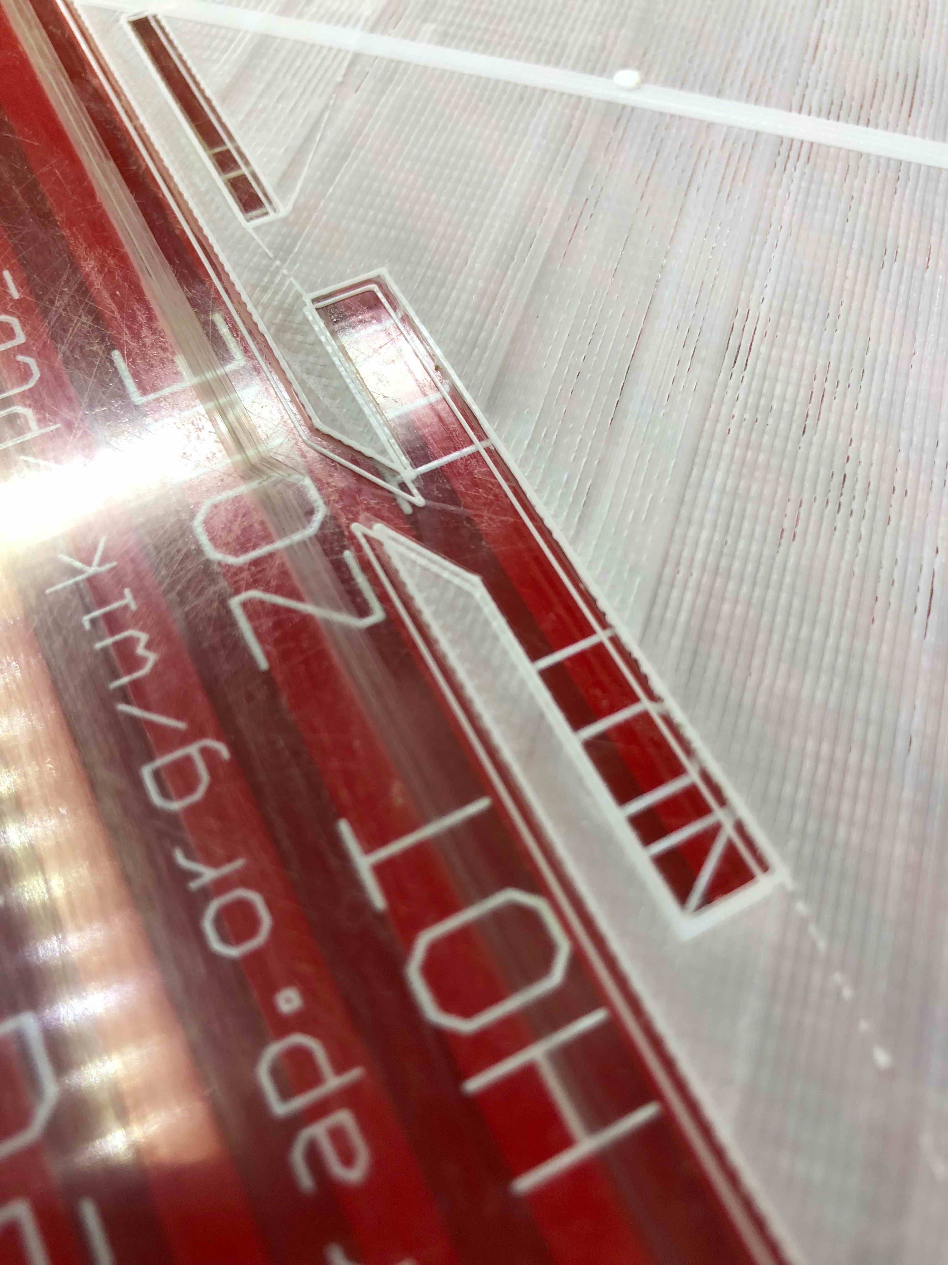

Непрочитанное сообщение Beer100 » 07 авг 2018, 21:36
Братцы, что за ерунда? На фото же явный пропуск шагов? Если да, то как бороться?
Скорость всего 110, В Куре - 60. Vref поднял до 0.93В.
Непрочитанное сообщение Alex Post » 07 авг 2018, 22:12
Проверь, может шкив на валу мотора развинтился. Вдруг шаги и не при чем.

Непрочитанное сообщение Beer100 » 07 авг 2018, 22:22
Не, все надежно прикручено. Перетянутый ремень может влияет? Буду ослаблять пробовать.
Какие косяки начинаются при слишком ослабленном ремне? Так, для контроля....

Непрочитанное сообщение evgenVST » 07 авг 2018, 22:42
Beer100 писал(а):
07 авг 2018, 21:36
У меня примерно то же самое ( чуть поменьше ) , оказалось что через непродолжительное время работы ( день - два ) ослабляется шестерня на экструдере . Я пока подкручивал сорвал головку болта , счас еще заказал так буду с фиксатором резьбы закручивать . Пока печатаю так , постоянно подтягивая по мере возможности (головку то под шестигранник сорвал ) . Еще и ретракт через раз работает , сопли проскакивают .
