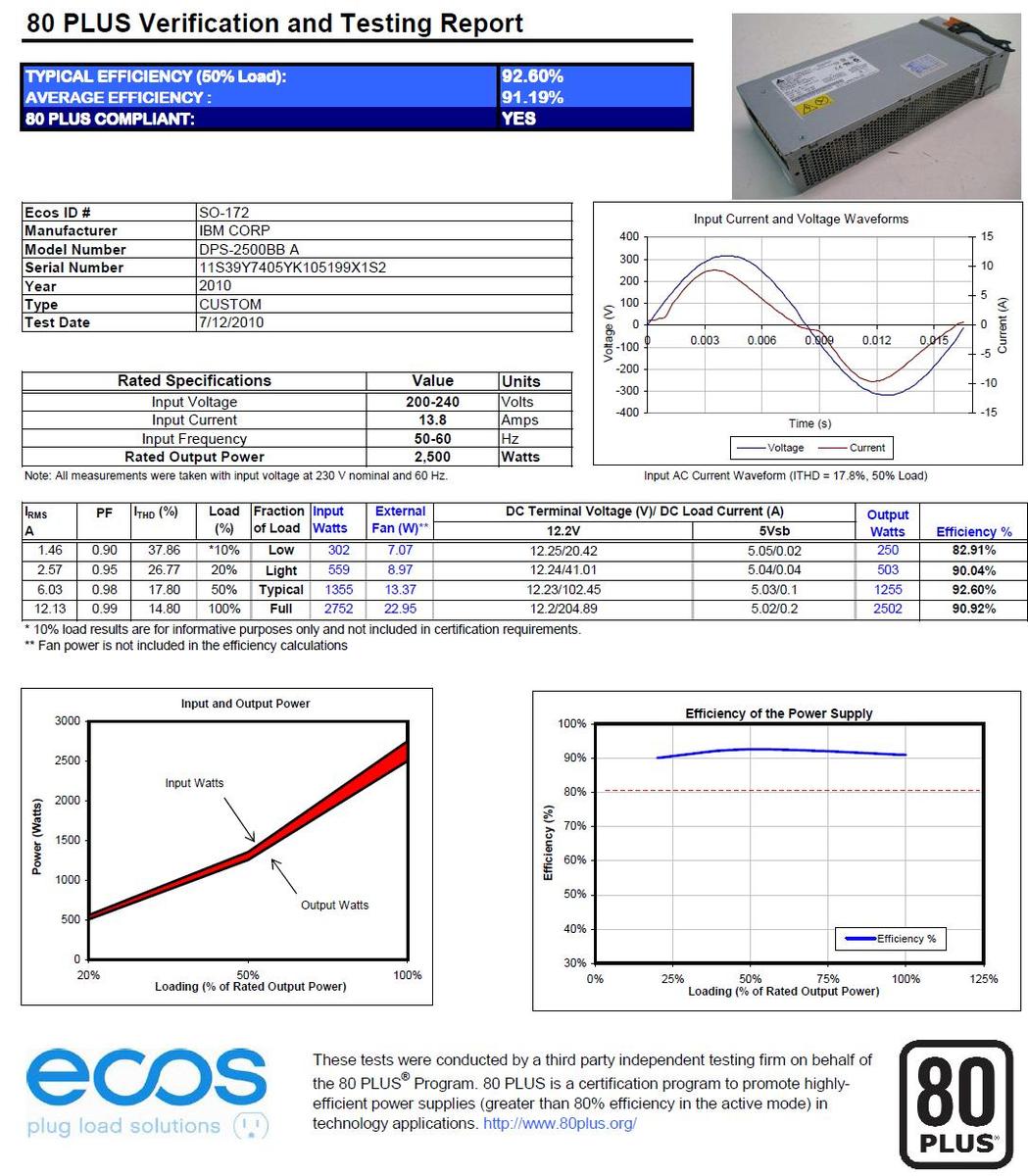

20А? Это очень мало, твой БП должен работать максимум в 70% нагрузки и иметь хороший запас что бы не иметь просадок по вольтажу. Для принтера нужно минимум 30А где будет 15-20А Стол и еще 5-10А на остальное. Поэтому лучше не скупиться на блоке питания и взять один раз хороший но хотя бы на 50А, мой же серверный блок питания спокойно может выдавать 165А постоянного тока, вот это я поинмаю правильное питание...

Непрочитанное сообщение Shaman » 10 авг 2018, 10:33
Defekt писал(а): ↑
10 авг 2018, 01:47
На 24 вольтах это более чем достаточно.
Defekt писал(а): ↑
10 авг 2018, 01:47
И чего в нем правильного? Толку 0, только пожароопасность повышенная.

Непрочитанное сообщение Defekt » 10 авг 2018, 11:00
Shaman писал(а): ↑
10 авг 2018, 10:33
Твой стол греет не вольтаж а сила тока, в данном случае БП 24v 20A = БП 12v 40A, да вот только чем меньше напряжение, тем больше сила тока, соответственно купив 24v БП и понизив до 18 ты просто слегка увеличишь ток. Купи хороший БП и не парь мозги ни себе ни людям.
Shaman писал(а): ↑
10 авг 2018, 10:33
Сертификат 80+ GOLD, возможность выдавать продолжительный ток 165A не давая просадки по напряжению, пиковый 250A.
Shaman писал(а): ↑
10 авг 2018, 10:33
Толку 0? Да ну, сейчас уже не найду статью на 3дешнике, но не так давно читал статью о том, как один человек просто поменял блок питания на более качественный с таким же амперажом, соответственно просадка стала меньше, и о чудо принтер лучше печатает.
Пожароопасность выше? Откуда такая информация? В вашем китайском блоке для лед подсветки больше пожароопасности чем в серверном, у которого куча защит включая защиту от перегрева. И да, ваш блок питания не имеет такой хорошей отказоустойчивости в отличии от серверного, серверные блоки питания могут работать годами без выключения и под постоянной нагрузкой.
С таким же успехом лучше взять БП для ПК с бронзовым сертификатом и возможностью выдавать хотя бы 30А на линию 12v, и будет куда лучше китайского БП для лед подсветки.
Непрочитанное сообщение Shaman » 10 авг 2018, 11:37
Defekt писал(а): ↑
10 авг 2018, 11:00
Как закончил обучение, так с тех пор и считал, что P = U*I. Конечно вполне вероятно, что с тех пор законы физики как то поменялись, но что то душу сомнения гложут.
Пожароопасность выше, тут даже сомнений нет никаких. Если в принтере что либо выйдет из строя или образуется КЗ, то нормальный, рассчитанный на штатную мощность БП уйдет в защиту или просто сгорит. А этот просто выдаст все что может с соответствующими последствиями.
А так спору нет, БП превосходный. В его качестве и надежности сомнений нет.
ЗЫ: И да, БП на 24 вольта однозначно лучше чем на 12. Надеюсь сами догадаетесь почему :D

Непрочитанное сообщение Defekt » 10 авг 2018, 12:06
Shaman писал(а): ↑
10 авг 2018, 11:37
О боже а если так рассуждать то завтра на землю упадет метеорит!
Shaman писал(а): ↑
10 авг 2018, 11:37
То нормальный человек поставит предохранители если уж так очкует, либо купит, например ruramps4d, на которой уже распаяны предохранители
