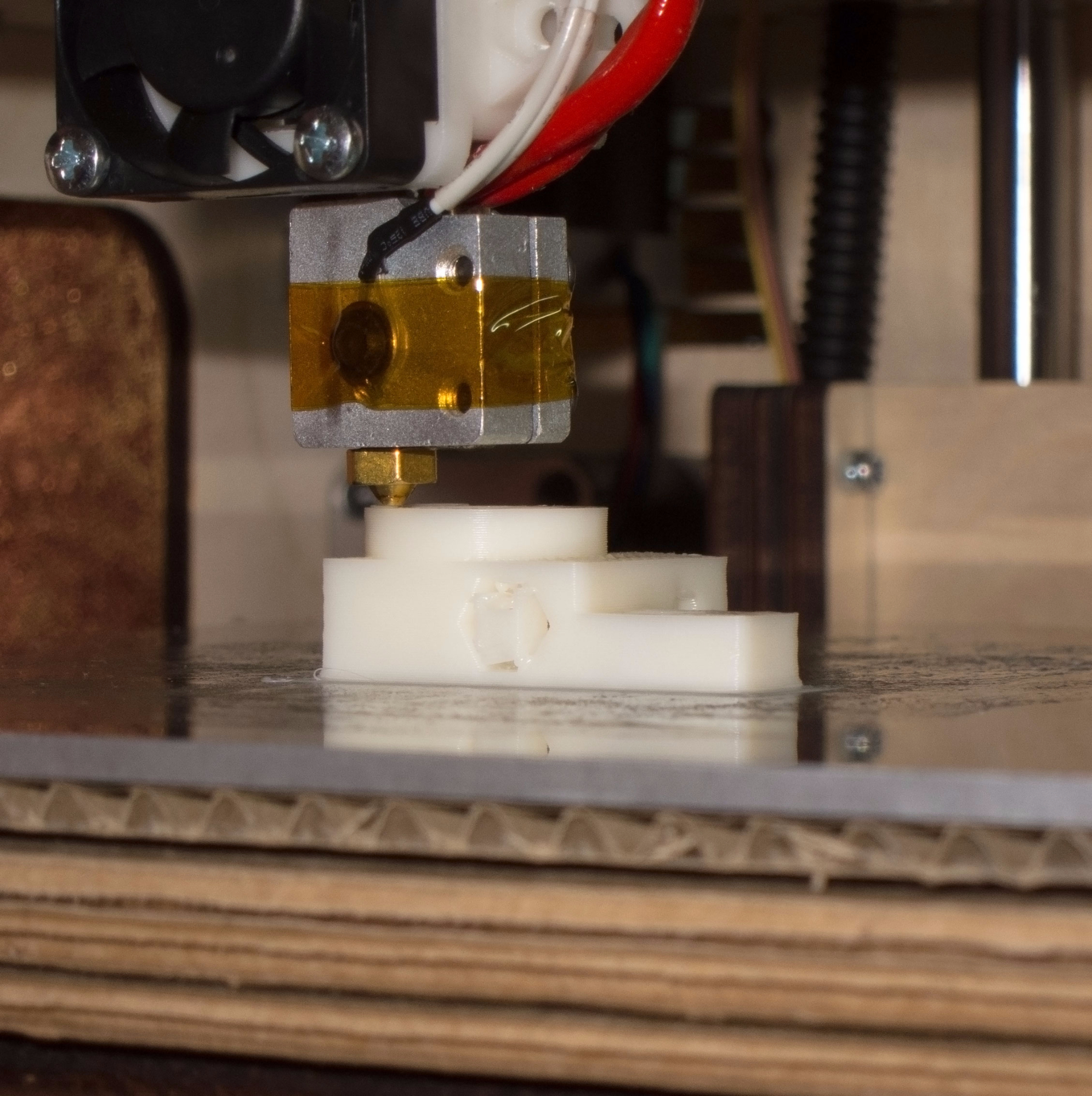

В общем мои хаки сработали, но сопло после печати воткнулось в деталь :lol: Уже поправил 8-)
Печатал без стекла. Мазал клей UHU Stic. Позже настройки добавлю в свою тему

Непрочитанное сообщение AKDZG » 09 апр 2016, 15:49
3D-SPrinter писал(а): Поздравляю с почином, желаю удачной эксплуатации!
Спасибо! Буду стараться эксплуатировать его по полной :twisted:
3D-SPrinter писал(а): И обдув лучше бы сразу поставить, качество печати заметно улучшится.
Тут моя секта имеет другое мнение :D Для деталей из ABS важнее прочность, чем декоративность. Качество этой детальки меня устраивает, а гномиков из Вулкана я не собираюсь печатать :lol: В этом направлении есть несколько мыслей.
astroiLL писал(а):А про обновление. Нужно смотреть в ченжьлоге. Если есть интересные изменения или устранены важные ошибки, то стоит обновиться.
Здесь не так всё работает. Рабочая печать должна идти на стабильном релизе, а экспериментировать конечно можно на RC и девелоперских версиях. Видели пром станки? Там ради стабильности даже материнки в компах дублируют. Для меня 3D принтер такой же станок, а когда их три уже нет времени на эксперименты :o ;)
3D-SPrinter писал(а):А как же без стекла стол-то мыть?
Ножичком ;) Думаю Lomond наклеить, на нём клей лучше держится, с алюминия кусками отваливается с деталью.
