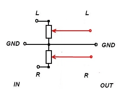

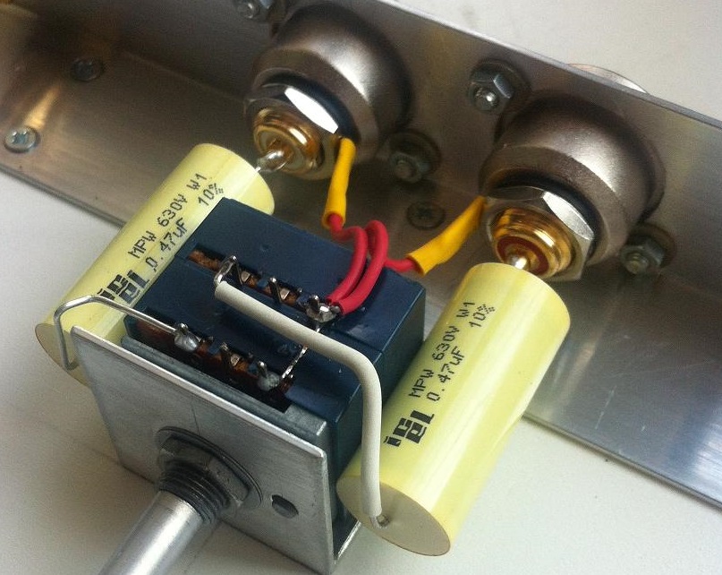

Непрочитанное сообщение odme » 26 июл 2018, 21:37
odme писал(а): ↑
22 июл 2018, 11:25
Да надо внимательнее посмотреть номиналы элементов и разводку платы, тем более что разводка-это моё творчество.
Кажется нашёл
В усилителе на LM регулятор громкости сделан так :
а не так как на схеме
в усилителе на LT регулятор громкости я сделал так-же как на фото - в результате со звуком было то что было
а теперь регулятор громкости сделал по классической схеме
и сцена появилась, пока тестирую-сравниваю с усилителем на LM
Re: Звук. Общая тема
Непрочитанное сообщение 3D-SPrinter » 26 июл 2018, 21:56
odme писал(а): ↑
26 июл 2018, 21:37
Конечно, так и надо! И вполне понятно, что кривой регулятор громкости может всё портить.
