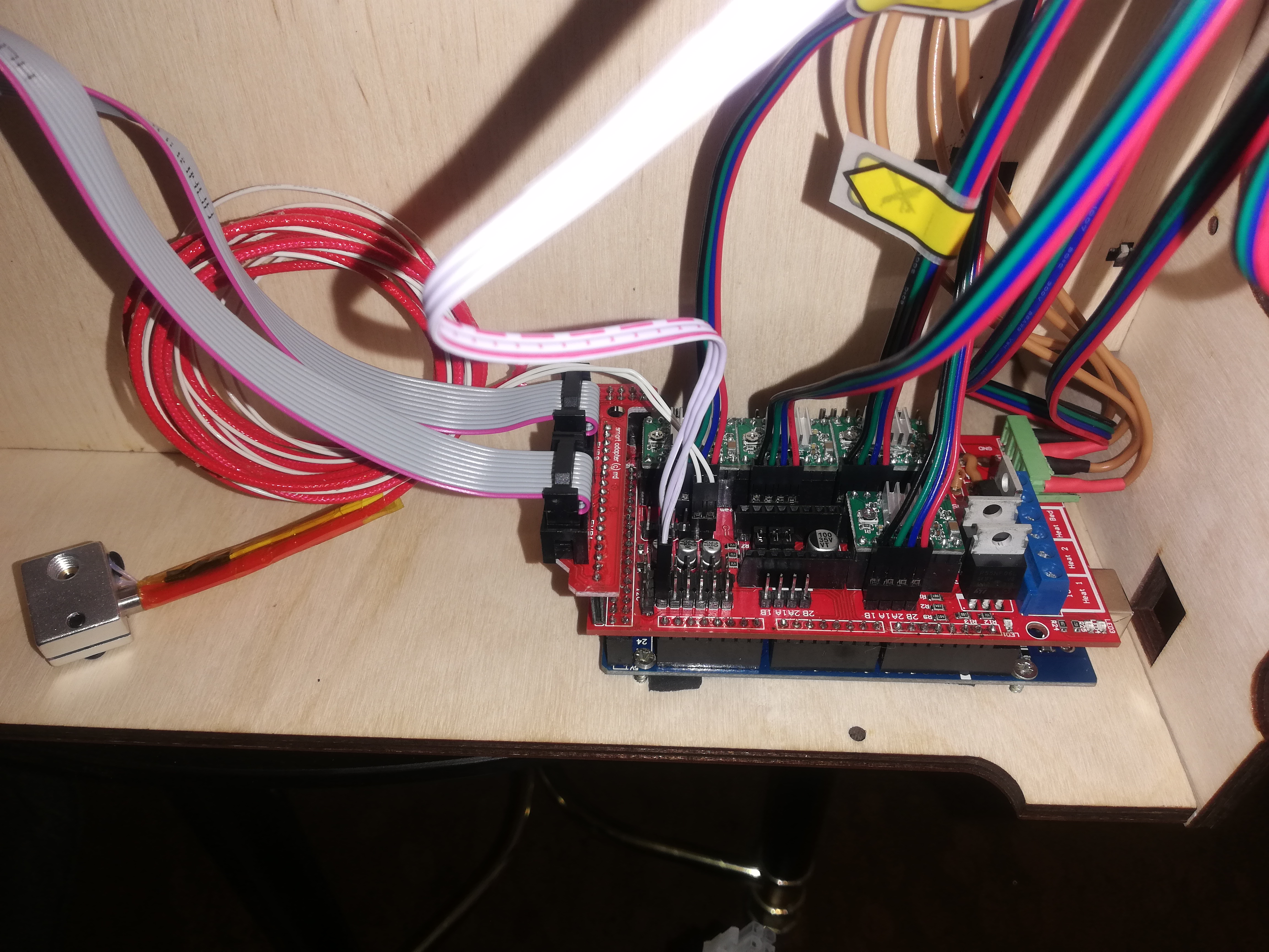

Непрочитанное сообщение Gron » 26 окт 2018, 08:07
Поправьте . с двумя БП .
1. На мега припаять провода на вход 12в ,установить на корпус КИТа (по ардуине пока всё ?) .
2. после перепаять на РАМПС вмесо p55nf (который рядом с жёлтыми предохранителями) на irlb3813 ,
3. на место предохранителей (выпаять?) перемычки 2шт.
4. перемычки под драйверам ? вытащить? (все ШД 4401 и драйвеы 4988) оставить ? какие ?
5. кнопку ресет откусил бокарезами (пластмассовую часть)
6. припаять на вход провода 12 и 24 в от БП
7. установить драйверы
8. установить на мегу
9. подключить все провода затем ставить пошивку через Arduino 1.6.0
Сообщения: 11022
Поблагодарили: 1039 раз
Непрочитанное сообщение 3D-SPrinter » 26 окт 2018, 08:31
Gron писал(а):
26 окт 2018, 08:07
1. Не надо, питание придёт с рампса.
2. Можно оставить родной транзистор, только прикрутить к нему небольшой теплоотвод в виде буквы Г из алюминия.
3. Желательно припаять перемычки.
4. Перемычки под драйверами поставить ВСЕ.
5. ОК.
6-9. Да.
Если на экструдере 4988, нужно уменьшить подачу в два раза.
define DEFAULT_AXIS_STEPS_PER_UNIT {(200*16)/(2.0*20),(200*16)/(2.0*20),200*16/8,142}
Gron
Сообщения: 63
Зарегистрирован: 02 окт 2018, 15:57
Откуда: Камышин Волгоградская обл
Благодарил (а): 21 раз
Непрочитанное сообщение Gron » 26 окт 2018, 16:38
download/file.php?mode=view&id=6695
подключил мега+рампс+драйверы+оптч концевик+термистор хотенда +экран+оба БП+двигатели.
ничего не забыл ????
В какой последовательности залить прошивку?
вкл БП ,установить Arduino 1.6.0 на комп ,подключить кабель к мега (никогда не делал подобное)
И ещё вопрос регулировать ШД резистором на драйвере : вкл БП (ШД подключена) надо запускать ШД? или так мультиметр покажет?
это после заливки прошивки в ней изменить??
26 окт 2018, 08:31
Вся проблема в сборке Рельсы в пути ))
