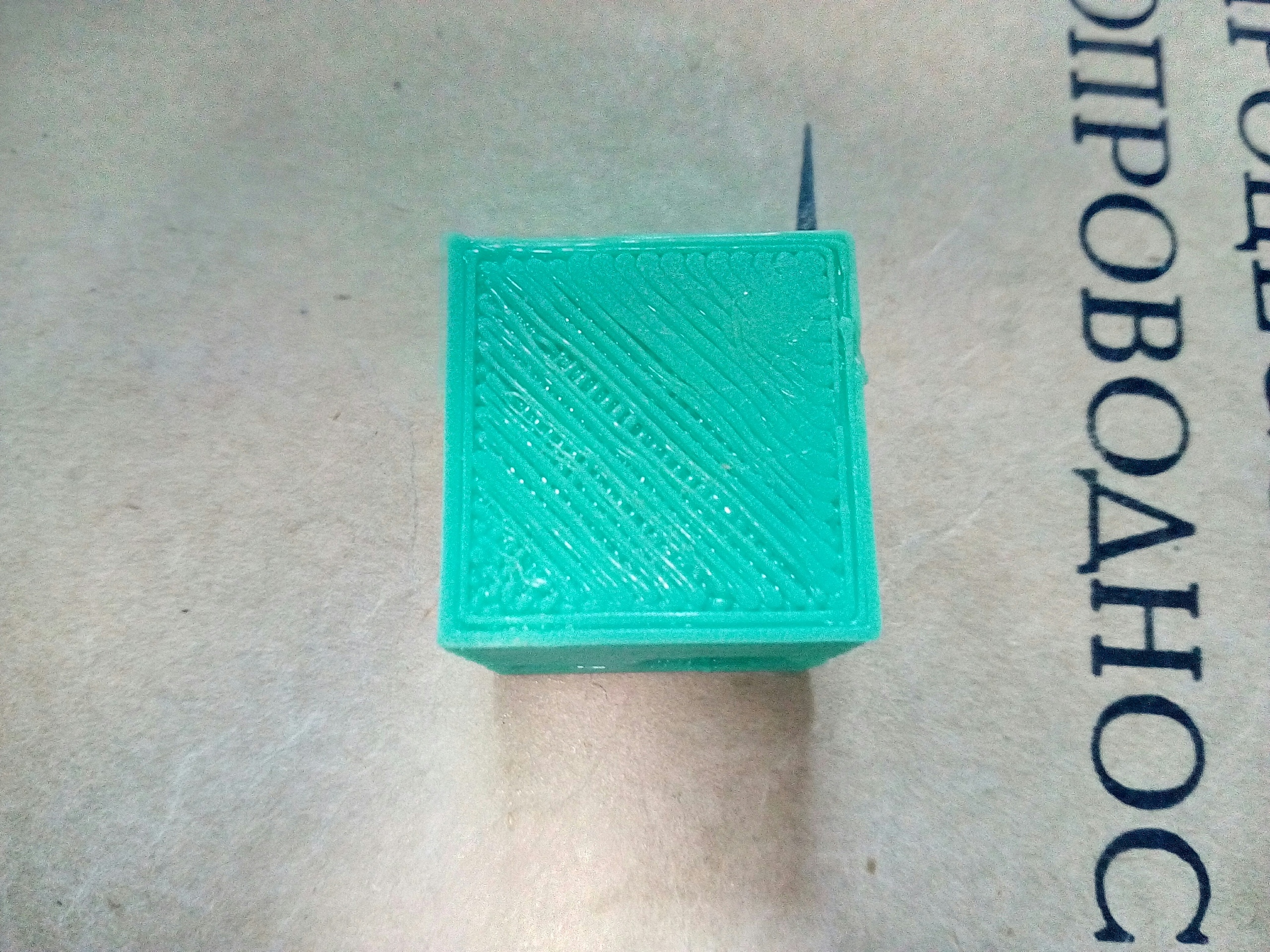

Достроил Спринтер, пошли первые тестовые кубики (https://www.thingiverse.com/thing:2166102). Pla Rec, Simplify 3D скорость 50, высота 0.2, сопло 0.4.
Насколько я понял, рябь и неполное заполнение слоев (первого и последнего) от недоэкструзии либо от нестабильной экструзии.
А вот с овалами вместо кругов ситуация немного сложнее. На Wanhao у меня было похожее: ремень был натянут недостаточно + полимерные подшипники создавали слишком большое сопротивление. А на H-Botе на рельсах в какую сторону копать?

Сначала нужно напечатать что-то более крупное. Может, и с овалами, и со слоистостью вопрос решится. Просто надо начинать с более крупных моделей - их проще печатать и на них проще настраиваться. А такую мелочь, как на фотке, я бы вообще на FDM старался не печатать.
- Благодарил (а): 334 раза
Откалибруй экструдер - это раз. Померяй диагонали кубика - это два. Если диагонали равны +-0.1мм, то с геометрией все в порядке. Ну и из наблюдений: спринтеру нужна обкатка в виде порядка суток печати. После приработки узлов качество заметно возрастает.
