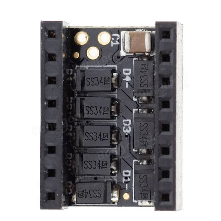

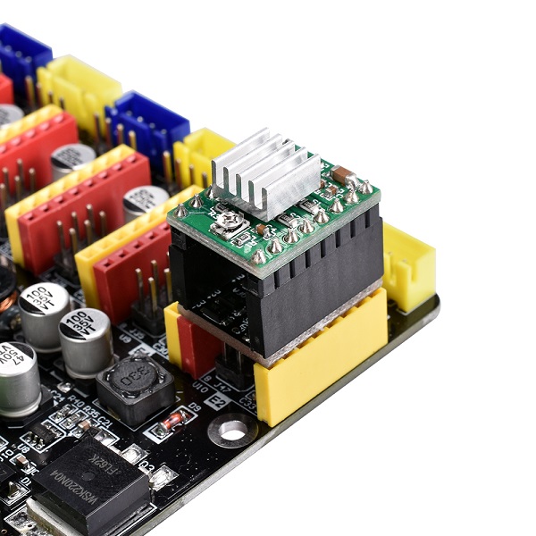

Непрочитанное сообщение vladimirV » 25 окт 2018, 19:03
Для устранения вибрации можно поставить индукционный фильтр. Ставится между платой и драйвером. https://ru.aliexpress.com/item/-/329168 ... b23d6a36-3

Что то новенькое. А принцип? Я смотрю, все те же самые диоды? Так вроде кто то испытывал, заметного "толку" от них нет. Есть, говорят, небольшой эффект на дельтах. Да и то не по шуму, а по качеству поверхностей.

Да, там стоят диоды сглаживающие импульсы и гасящие индукционное напряжение катушек двигателя. Подойдет наверно не для всех двигателей и в зависимости от состояния обмоток двигателя. Но цена позволяет попробовать.

Как диод может сглаживать импульсы? Он же не конденсатор и не индуктивность. Он может отсекать обратный ток самоиндукции, дабы не сжечь управляющий элемент. Но, я думаю, конструкторы драйверных микросхем вкурсе о самоиндукции, и уже предусмотрели такие диоды внутри микросхемы. Так что же, всё-таки, они "сглаживают", кроме слишком пузатых кошельков покупателей? :lol:

Вы , наверно заметили, что в связке с диодом стоит и конденсатор. А в паре они и составляют фильтр.

Я поставил разницы ни какой от слова совсем .

http://3dtoday.ru/questions/diodnyy-mos ... -dvigatel/ и там ещё пару статей этого же автора. Вывод - диоды не дают ничего. И я склонен этому верить.

Схема есть? Пока нет схемы - глупо спорить о каких то "связках". Вполне может оказаться, что кондёр стоит просто как блокирующий по +5в и к мотору не относится никак.

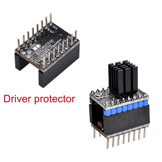

Хорошо что это не купил думаю разницы в печати так же ноль https://ru.aliexpress.com/item/5-Smooth ... 16eaa8ec-1

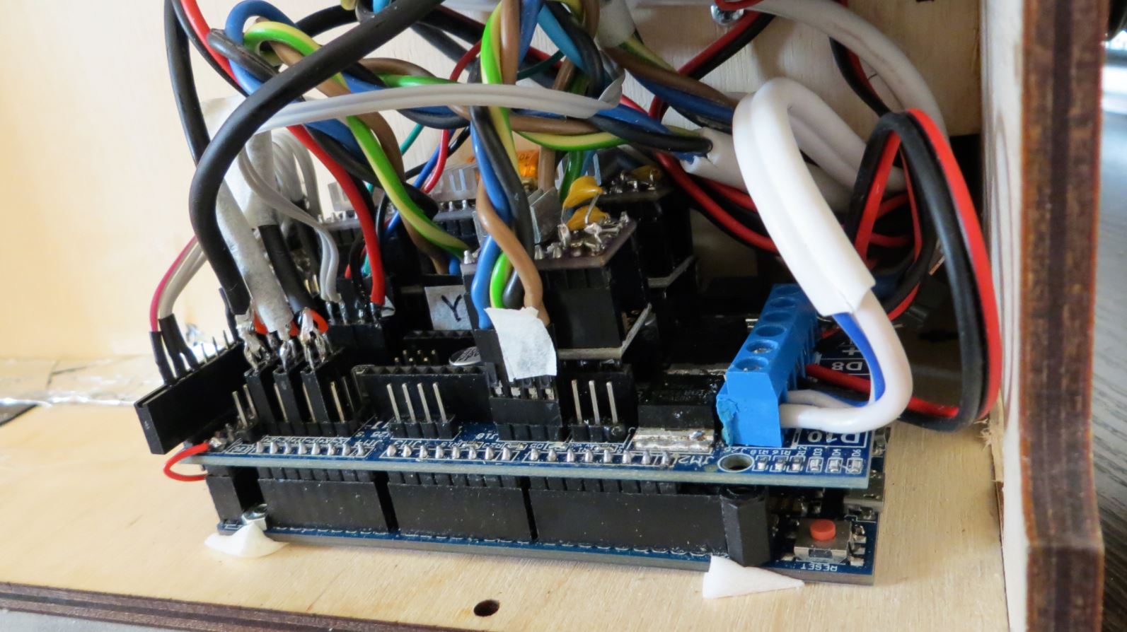

Непрочитанное сообщение Lenivo » 25 окт 2018, 20:27
25 окт 2018, 20:05
Я ж писал про такие штуки. Я себе поставил. По качеству разницы не заметил. Но звук моторов стал гораздо мягче. То есть эффект есть.
Это как вишенка на торте - чтобы это сработало, "торт" должен быть нормальный и вкусный.

Мне тоже так показалось, что звук на А4988 стал чуть мягче. Но где-то на грани реальности и самовнушения.
Как звук АС при замене копеечных кондёров К73-16 на пафосные Мундорф. ;)
