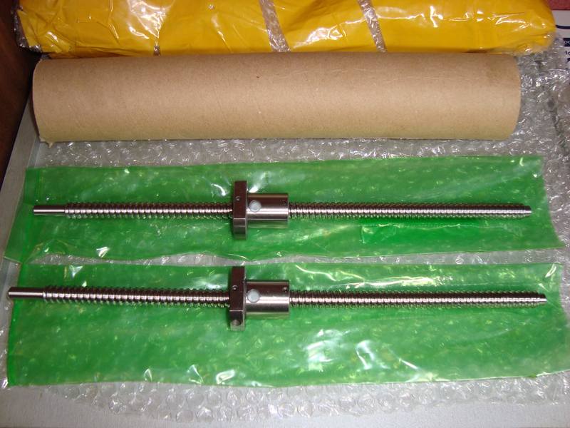

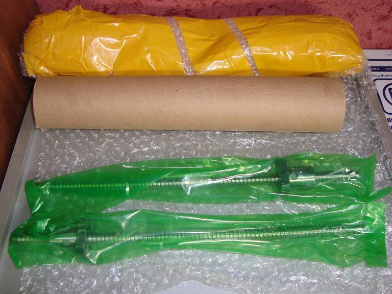

Насколько лотерея кривой/ровный, если брать с али?
С этим китайцем https://ru.aliexpress.com/item/1204-Bal ... 33edvQwq0N были проведены переговоры, что концы надо разделать в оправке https://youtu.be/AMXHSszf0JY?t=324 и хорошо упаковать. Он ответил "Не сумлевайся, дгуг, всё будет в луччем виде!" Ну и прислал в жёсткой картонной трубе совершенно прямые ШВП, всё точно по чертежу, придраться не к чему.

ШВП на 2х подшипниках? Насколько лотерея кривой/ровный, если брать с али?
02 ноя 2018, 10:34
Я думаю, это больше лотерея уронят-не уронят при доставке. Вряд ли ШВП делают изначально кривыми...
На самом деле проблема не в том, что сами ШВП приходят кривыми - они вполне себе могут быть ровными. Проблема в разделке концов ШВП. Практически нереально получить ШВП с правильно разделанными концами. У китайцев всегда при разделке получается некоторая экстцентричность, в итоге ось разделки не совпадает с осью самого ШВП и получается как бы кривизна по всей длине.
Непрочитанное сообщение 3D-SPrinter » 02 ноя 2018, 12:21
02 ноя 2018, 10:34
Вообще, в такой трубе да с кучей пузырки, наверно, можно ронять сколько угодно. Вряд ли они от этого погнутся. Они и раньше прямые приходили, только с разделкой концов были проблемы. Китайцы же не всегда понимают, что делают. Видимо, зажимали ШВП в обычный токарный патрон, а это делать нельзя ни в коем разе. Ну а сейчас научились точить в оправке, либо в "лысом" спецпатроне.
Shaman писал(а): ↑
02 ноя 2018, 11:39
Ну вот об этом я с китайцем и общался. Даже видео соответствующие ему слал. И в результате всё более-менее нормально получилось. Для серьёзного станка, конечно же, не потянет, а для принтера - вполне.

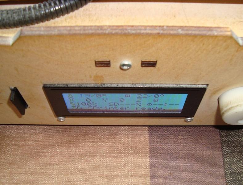

А если серьёзно, было бы неплохой модернизацией сделать плату экрана с энкодером под наклоном вверх. Не всегда удобно садится на один уровень, а ведь у кого - то он вообще стоит на полу.
Дело в том, что незачем за ним садиться, нужно просто запустить печать и пойти по делам =)

Он стоит на полке. Чтоб запустить печать, приходится садится на корточки, иначе не видно букв
А зачем на экран спереди смотреть? Его и под острым углом сверху прекрасно видно. Надо только контрастность правильно настроить. ;)

02 ноя 2018, 16:54
Именно так я и запускаю теперь процесс печати.
