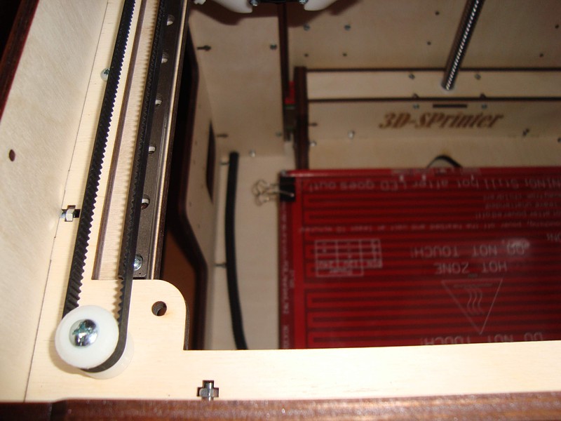

Так в чем же сложность то, объясните??? Два лишних ролика добавить это такая неподъемная задача для вас??? Я вот этого не понимаю, два! просто два ролика??? Зато избавляемся от бича всех Hbot, скручивание балки. Вот если делать Hbot в промышленных масштабах, имея все возможности обеспечить жесткость и точность установки, это утверждение имеет смысл, экономия на hbot может быть значительной без потери в качестве. В домашних условиях на коленке, для reprap в итоге проще, надежнее, быстрее все таки собрать CoreXY. Поверьте, я пару лет назад начинал собирать кинематику Hbot и собрал, и это при том, что я имею доступ к металлообрабатывающим станкам, и к фрезеру, и к сверлильному, в том числе и ЧПУ, т.к. работаю на металлообрабатывающем заводе. Но! чтобы обеспечить необходимую жесткость пришлось изгаляться именно с профилем из дюраля. Само собой и фрезеровал, и сверлил на станках, получилось красиво. А вот на коленке все это делать не то что проблематично, не по фэншую, да и точность страдает, да времени уходит на обработку прилично. В итоге я все таки добился необходимой жесткости, но поверьте времени на это ушло гораздо больше чем на сборку CoreXY! где я тупо распечатал на принтере нужные мне детали и собрал все воедино. Вот это и есть плата за простоту!

Для меня сложность в том, что я не понимаю, зачем лезть в работающую технику с целью прикрутить зачем то два лишних ролика. Разве что что бы руки занять...
Логика железная, даже не поспоришь. Только вот случай другой. Если у вас работает это очень хорошо. Но на поверку может оказаться что угодно, ну или со временем. Вот тогда начнутся вопросы, а почему это так, а должно так, то не так а надо так... А тут изначально не работает, так проще сразу избавиться от недостатков Hbot перейдя на кору и все.
20 ноя 2018, 12:58
Потому что он проще, эстетичнее и вполне исправно работает.
Блин, ребята. Он выглядит проще, а в сборке и изготовлении деталей требует гораздо больших трудозатрат чем CoreXY. Что проще распечатать нужные детали и собрать? Или сидеть пилить и сверлить дюраль в домашних условиях? А потом еще все корректно собрать!
Ну и что, что два ролика лишних, они копеечные! Как и ремень! Распечатал и собрал.
Hbot проще и дешевле в серийном производстве, но не на коленке! От него еще попотеть придется чтобы добиться нормальной работы.
Какой к черту сборке и изготовлении? У человека готовый кит, там все что нужно уже есть. Нужно просто собрать и все будет работать и ничего больше не нужно изготавливать. И тут благодаря вам выясняется, что нужно еще что то там купить (ремень/ролики), изготовить (какой то там крепеж) и т.д. Я что то с трудом въезжаю в вашу логику.
Как я понимаю из кита там только корпус и более ничего.
Корпус, балка, распечатанные готовые пластиковые элементы для сборки Н-бота. Для сборки Коры таких элементов там нет. Для сборки Коры вместо Н-бота нужны четыре ролика с бортами. В оригинале вместо передних роликов просто пара подшипников БЕЗ бортов, с Н-ботом это нормально работает. В случае Коры этот номер не пройдет, ремень из-за перекрещивания будет съезжать. Опять же нужно где-то распечатать крепление этих роликов и крепление ремней к каретке, т.к. в КИТе этого нет. Я бы сказал, довольно значительный объем переделок для неподготовленного мэйкера. Я вокруг своего спринтера месяц наверное ходил и прикидывал, как получше Кору приладить. По факту, тех улучшений, на которые рассчитывал - не получил. Так что из опыта могу сказать: Кора в Спринтере ненужная блажь, при условии что все собрано ровно, крепко, надежно и точно по инструкции. Вот если "повезло" и рельсы У люфтящие попались - тут Кора скорее всего поможет чуток улучшить качество. Но с Корой можно наступить на другие грабли: неодинаковая натяжка ремней. За счет жесткости корпуса Спринтера в целом это может сразу не проявиться, но в перспективе - перекосит балку. И как обычно, если поначалу на геометрию балки еще обращаешь внимание, то потом будешь печатать и удивляться " а чего это детали не сопрягаются ровно?" Как то так, из опыта.
Фазер писал что у него есть другой принтер, поэтому проблем не должно возникнуть.
Это не грабли и обойти можно легко. Портал изначально делается не шибко жестким, да и на печатных деталях получить жесткость практически невозможно. А ремни натягиваются уже таким образом, чтобы портал встал ровно. На коре это автоматически получается. Но если все таки в свое время удалось получить нормальную работу Hbot, то и переделывать тогда нет большого смысла. Я уже писал, CoreXY если делать, то изначально или если не удается получить нормальную работу Hbot, что для Reprap принтеров достаточно проблематично и связано с обработкой металла на коленке... А схема CoreXY с ремнями на одном уровне с неразрезным ремнем вообще не имеет проблем с натяжкой ремней. Достаточно натянуть ремень целиком, закрепив только на концах, затем выровнять геометрию портала и зафиксировать, только после этого крепить к хотэнду среднюю часть ремня. Для разрезного ремня на двух уровнях достаточно предусмотреть хотя бы один натяжитель для удобства. Хотя можно и без него. Ориентироваться нужно не на глаз при натяжке, а на то, насколько ровно стоит портал. Как только портал выровнялся, значит ремни натянуты одинаково. Проблем лично у меня не было ни на первой ни на второй.
Так в том то и дело, спринтеру нужно всего навсего присверлить два дополнительных ролика и правильно натянуть ремень. Судя по фото больше ничего делать не нужно. Если все сделано верно заработает сразу. Даже крепеж ремня переделывать не придется, только среднюю часть надо будет закрепить на каретке хотэнда и все. Т.е. переделка только 2 ролика, и добавить один крепеж ремня.
