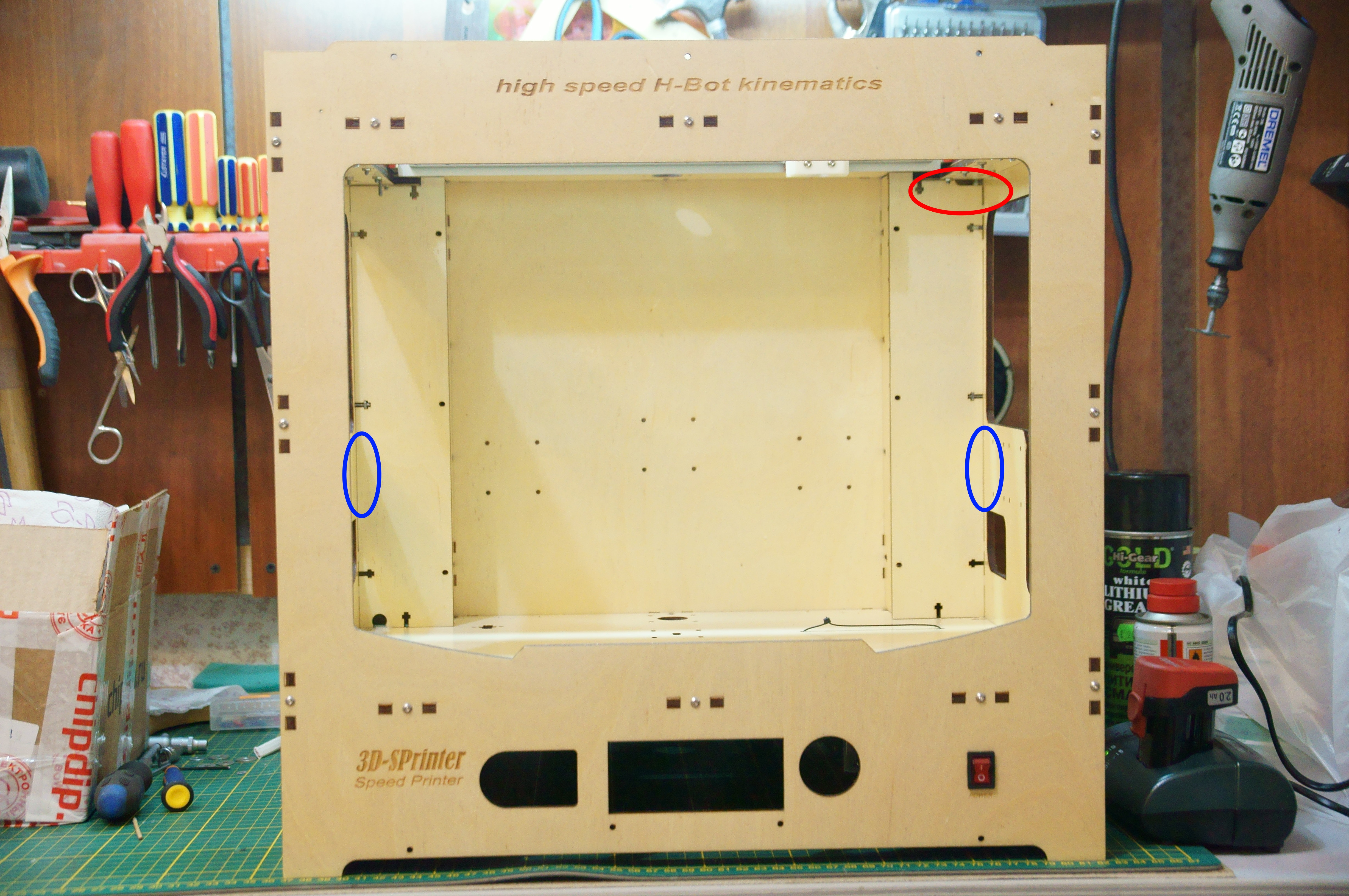

3D-SPrinter, возник один нюансик - у меня вырисовывается, что экструдер с катушкой скорее всего будут на правой стенке (над БП). А вот с "кабель-каналом" в стенке туннеля туго - на правой только сверху (красным), на левой снизу под гофру. Может имеет смысл прорезать за экструдером (синим)?

Непрочитанное сообщение evgenVST » 25 ноя 2018, 20:35
MisleGon писал(а): ↑
25 ноя 2018, 20:09
Это для ленты светодиодной
25 ноя 2018, 20:09
Выступы на боковых стенках для крепления катушки , экструдер выше ставится . И зачем там прорезь ?

Непрочитанное сообщение MisleGon » 25 ноя 2018, 20:41
evgenVST писал(а): ↑
25 ноя 2018, 20:35
Выступы на стенках для крепления катушки , экструдер выше ставится . И зачем там прорезь ?
Да, это я уже что-то туплю, двигатель-то в туннеле... Пока рельсы регулировал думал - а как же провод через стенку тянуть-то... :oops:
Непрочитанное сообщение Alex Post » 25 ноя 2018, 20:45
25 ноя 2018, 20:09
возник один нюансик
Нюансик тут только один: вывести жгут проводов в правый колодец, а не в левый. Если слева для этого сразу есть отверстие в верхней крышке - то справа его изначально нет. Решения есть два: пропилить отверстие или перевернуть верхнюю крышку :) Тогда и концевик Y можно ставить справа. Ну и быть готовым удлинять провода к хотэнду.
Непрочитанное сообщение 3D-SPrinter » 25 ноя 2018, 20:51
25 ноя 2018, 20:45
Зачем в правый? Всё собирается штатно. Только трубка боудена идёт к правой стенке и вставляется в экструдер, который устанавливается в правую боковину корпуса. Нет никакой разницы, в какую сторону идёт боуден. Он со жгутом от головы никак не связан.

Непрочитанное сообщение Alex Post » 25 ноя 2018, 20:58
25 ноя 2018, 20:51
Ну чтобы трубка боудена и трубка с проводкой шли параллельными курсами, а не в раскоряку :) Если на это пофиг - то можнои так.
Непрочитанное сообщение 3D-SPrinter » 25 ноя 2018, 21:00
25 ноя 2018, 20:58
Это абсолютно не обязательно.
