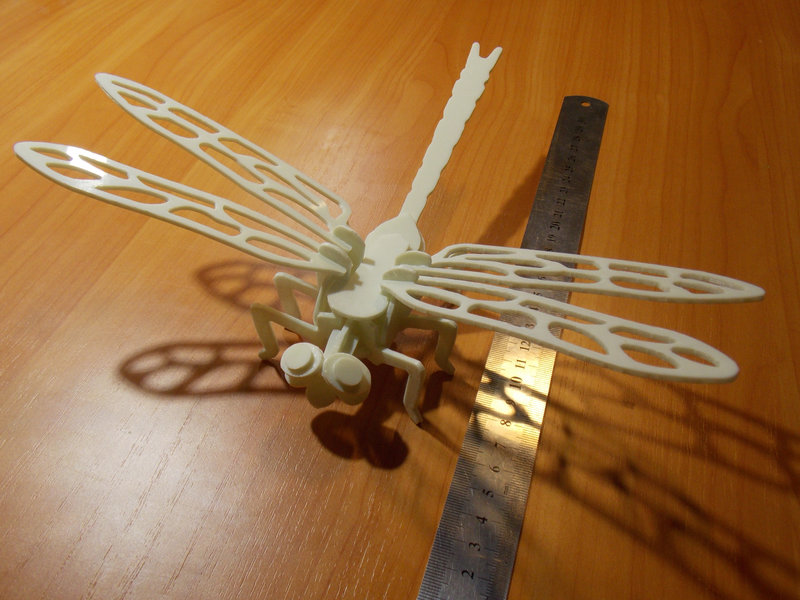

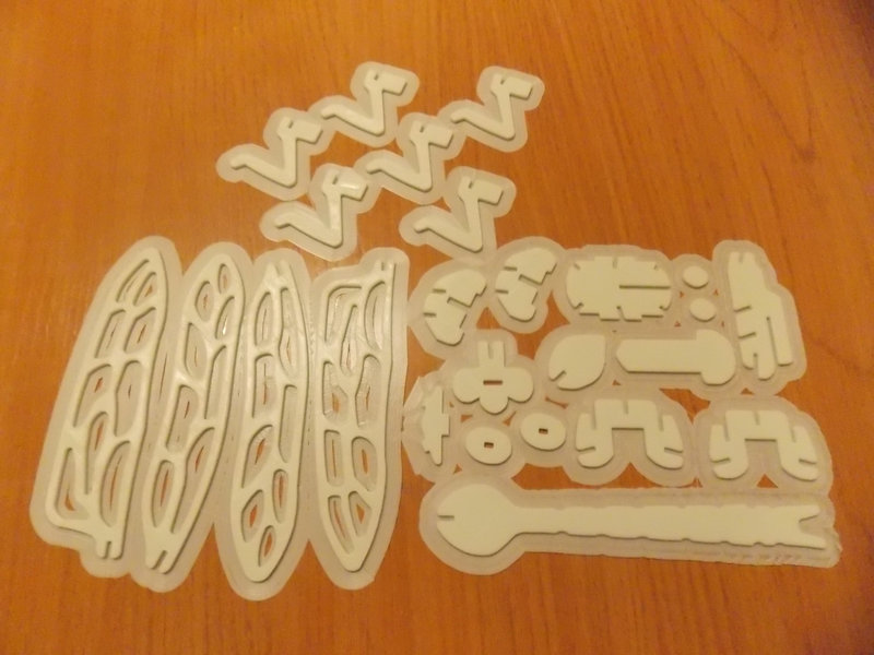

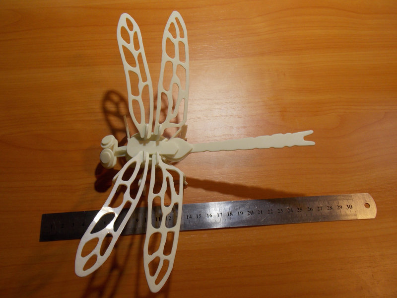

И еще... Вот этот пазл понравился моему ребенку... печатал слоем 0,2... с заполнением 70%...

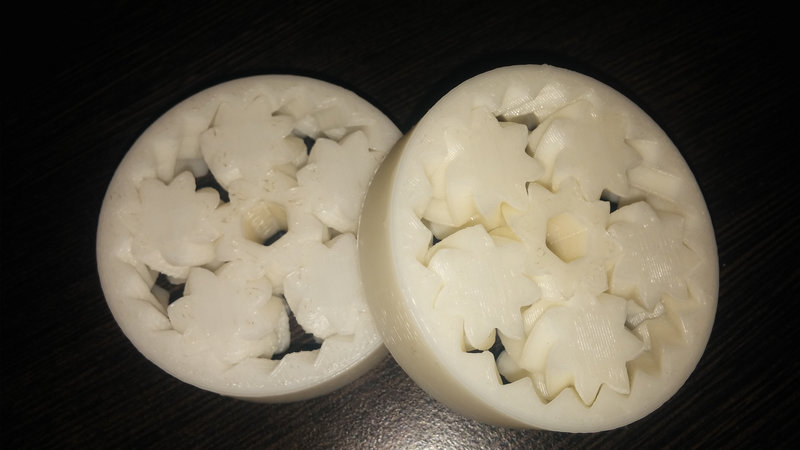

А кто-нибудь пробовал печатать вот такие шестеренки https://www.myminifactory.com/object/gears-12514?
Они реально будут двигаться? Нужна ли сильная постобработка?

На фотографиях не видно постобработки. Пробуйте печатать из PLA с обдувом. Слой 0,1 мм.

Я печатал одну. Двигаются. Немного прилипли сначала - потом разработал. Там в центре шестигранник - я вставил туда подходящий и в шуруповерте его покрутил. После этого все крутится хорошо, постобработки не делал. Еслиб у меня был настроеный принтер вообще все эдиально получилось бы. Еще нельзя эту штуку уменьшать масштабированием - там зазор уменьшается и всё слипается нафик :)

А Какой пластик? А Размер сопла? толщина слоя?

Пластик REC ABS. Сопло 0.4, слой 0.3.

я тож печатал, но похоже с флоу или температурой был перебор, провернуть не смог)

Сегодня напечатал еще одну - тоже провернул только вставив шестигранник в отверстие. Руками вообще не вариант. Потом опять покрутил шуруповертом - после этого легко крутится руками, но в одном положении чувствуется что подклинивает. Можно конечно найти где клинит и чуть подчистить.
Сегодня печатал тем же пластиком, слой 0.3, сопло 0.4, скорость 50.
Вот приложил фото. Верхняя - только что напечатанная.
