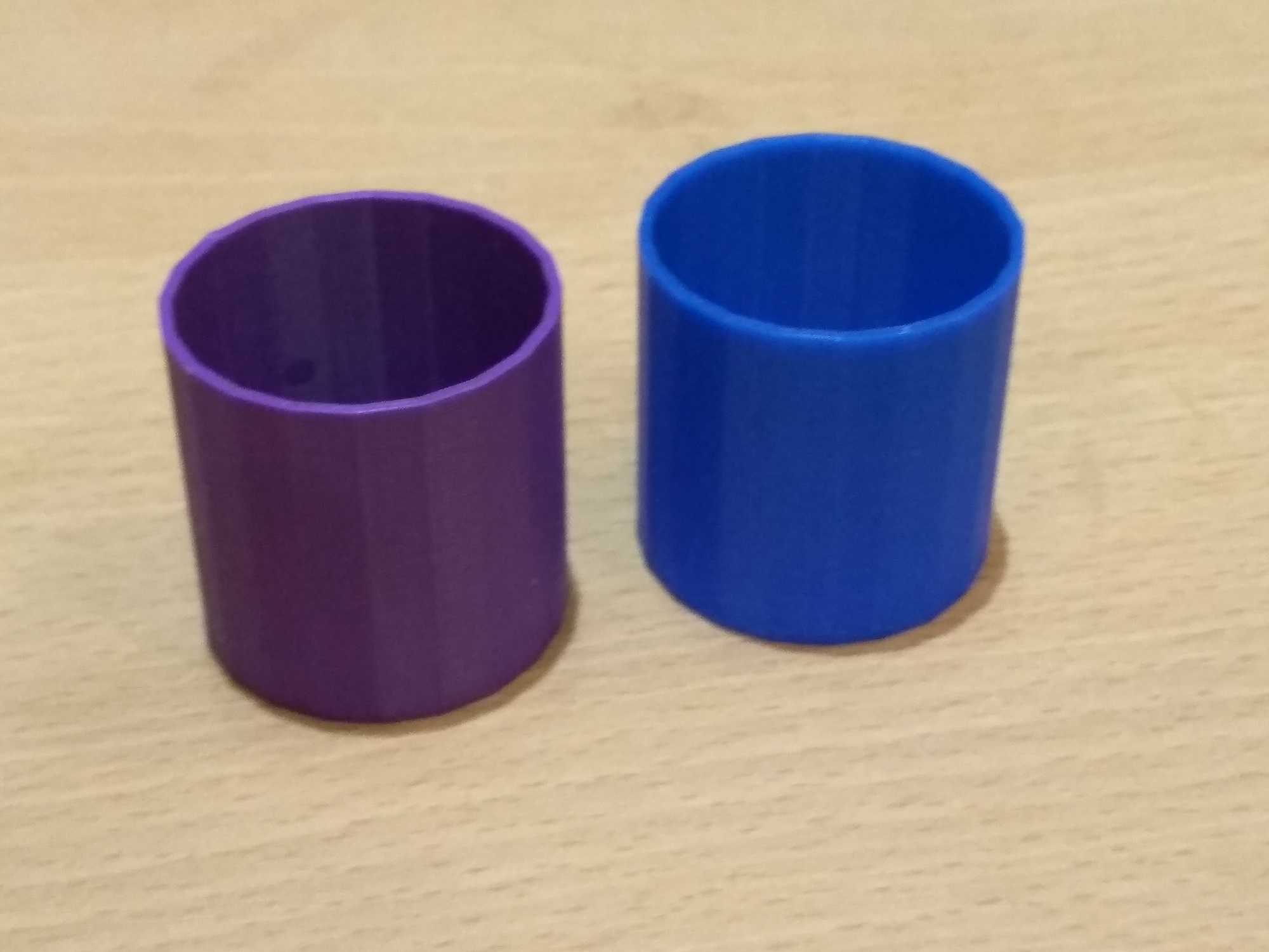

тонкостенные высокие детали не получаются, разваливается по слоям
Что значит тонкостенные? Какая толщина стенки?
1.6mm, стенки корпуса, например

Ну я печатаю недавно, можно сказать, что дилетант еще... Но вот два стаканчика со стенками в 1 мм, высота и диаметр по 30 мм.Не разваливаются, пальцами сжимаю - пружинят стенки.
