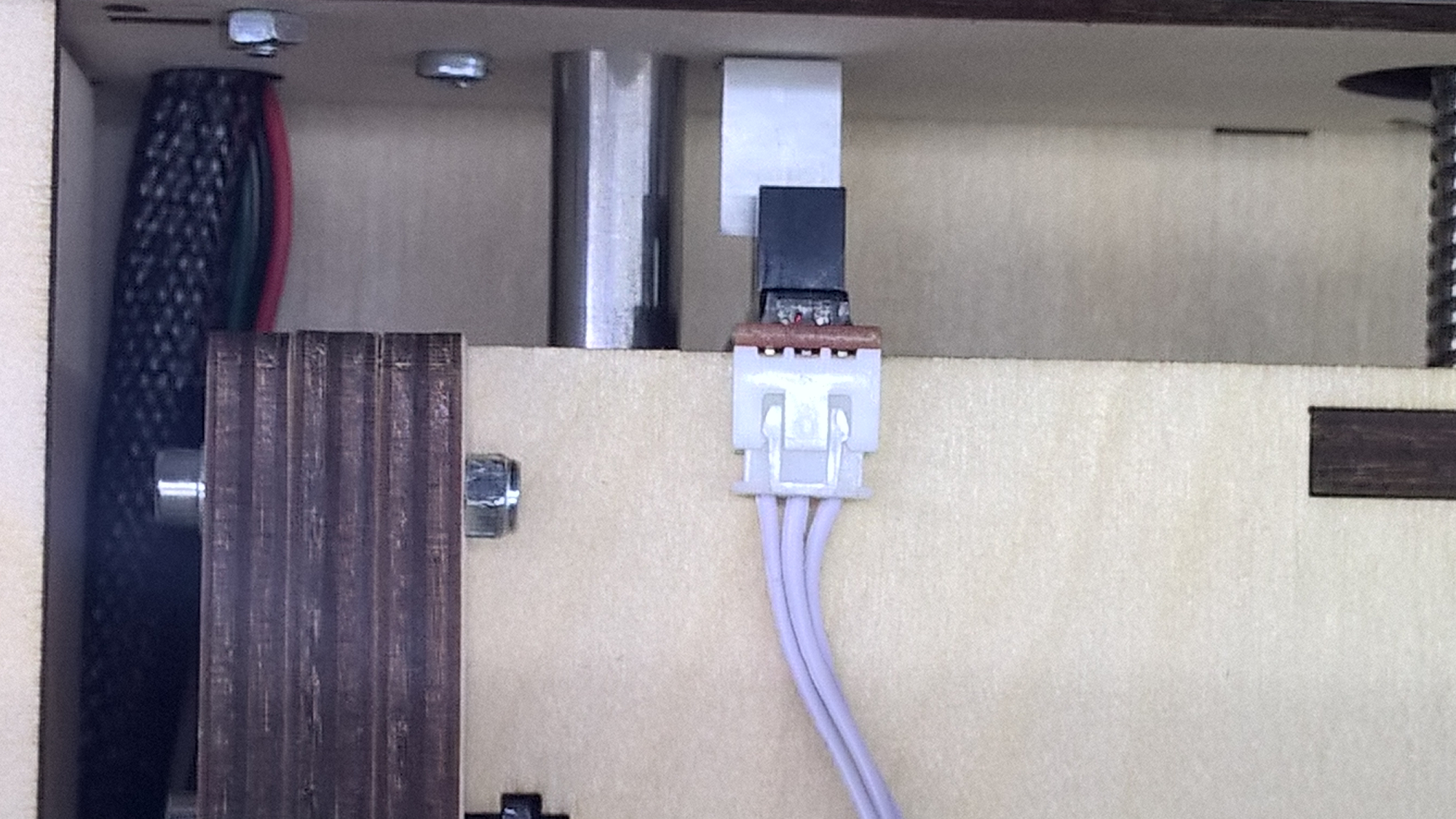

В копилочку опыта, мой вариант устаноки концевика

ROMERO писал(а): В копилочку опыта, мой вариант устаноки концевика
А как его регулировать? Недоработка ;)

Непрочитанное сообщение ROMERO » 25 апр 2016, 11:13
AKDZG писал(а): А как его регулировать?
ЭЭЭЭ, а зачем? Если только вулкану втыкать, то да. Но у меня пока таких планов нет)) В крайнем случае можно лепесточек подлиннее поставить) А точна подстройка - это уже регулировкой стола;)
За то стол не ездит вверх, вниз на хоуме)
На мой взгляд, не очень удачное решение с верхним Z-концевиком. На СПринтере стол за пару секунд вверх-вниз ездит, а нижний концевик имеет массу преимуществ.

Непрочитанное сообщение AKDZG » 25 апр 2016, 15:23
ROMERO писал(а): За то стол не ездит вверх, вниз на хоуме)
Внизу со стола удобнее детали снимать. Просторнее. А калибровка из прошивки. Мне так быстрее, чем стол выводить каждый раз. Привык на Mendel90. У Ультика концевик HOME вверху и он регулируемый, хотя всё равно не удобный.
ROMERO
Сообщения: 95
Непрочитанное сообщение ROMERO » 25 апр 2016, 15:55
3D-SPrinter писал(а): На мой взгляд, не очень удачное решение с верхним Z-концевиком.
Согласен, не 100% удачный вариант, но мне его хватит)
AKDZG писал(а): Внизу со стола удобнее детали снимать.
Так эта, можно программно задать "парковку" после печати...
FastMaker
Сообщения: 156
Непрочитанное сообщение FastMaker » 25 апр 2016, 15:59
можно в шапке гкода прописать чтобы после печати опускался вниз.
