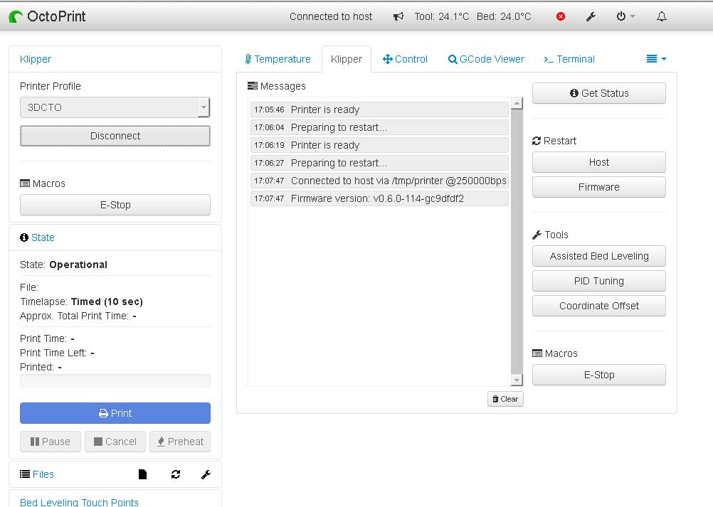

А можно еще терминал октопринта посмотреть. А то у меня так
Connecting to: /tmp/printer
Changing monitoring state from "Offline" to "Opening serial port"
Connected to: Serial<id=0xb2f32110, open=True>(port='/tmp/printer', baudrate=115200, bytesize=8, parity='N', stopbits=1, timeout=10.0, xonxoff=False, rtscts=False, dsrdtr=False), starting monitor
Changing monitoring state from "Opening serial port" to "Connecting"
Send: N0 M110 N0*125
There was a timeout while trying to connect to the printer
Changing monitoring state from "Connecting" to "Offline"
Connection closed, closing down monitor

AlexDadNNov
Сообщения: 60
Благодарил (а): 39 раз
Непрочитанное сообщение AlexDadNNov » 26 май 2018, 20:11
Так?
Спойлер Klipper (0.1.0)plugin
Klipper
Dulfer
Сообщения: 216
Непрочитанное сообщение Dulfer » 28 май 2018, 00:49
Да, спасибо.
