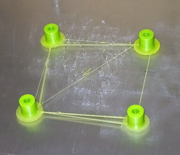

Ну у меня на белом ABS тоже сопли. откат правда всего 3мм.
Но на натуральном космовенте нормально печатает.
одна катушка осталась. :)
Не думал что такая разница будет с натуральным. fdplast не брал натурального. :(
Непрочитанное сообщение 3D-SPrinter » 25 апр 2016, 13:36
Надо, наверно, в заголовке форума крупным шрифтом написать - товарищи, не берите крашеные пластики, если не хотите на ж.. приключений. :lol:
Я вообще заметил такую закономерность - если не совать в новое сопло хота ничего кроме натурального АБС, оно будет месяцами без проблем печатать. Стоит засунуть туда крашеный АБС, или ПЛА, сразу начнутся проблемки с качеством печати и засорами. Видимо потому, что красители пригорают на стенках сопла, и ни чем их оттуда не вычистишь, легче поменять сопло на новое. И слой ПЛА остаётся на сопле и потом подгорает при более высоких температурах для АБС. Короче - содержите свой горячий конец в чистоте! :)

3D-SPrinter писал(а): Надо, наверно, в заголовке форума крупным шрифтом написать - товарищи, не берите крашеные пластики, если не хотите на ж.. приключений. :lol:
Да в принципе если 1 деталь печатать, то нормально. :)
Либо размещать детали так чтобы потом сопли легко было убрать.

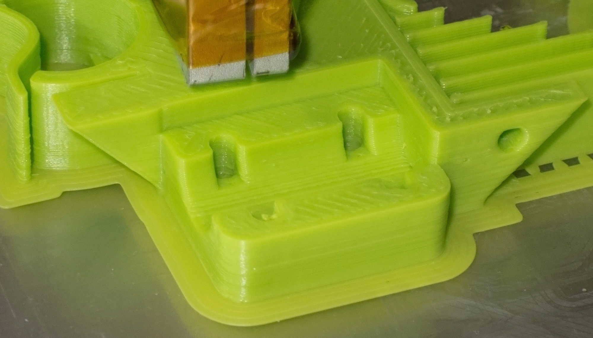

Непрочитанное сообщение AKDZG » 26 апр 2016, 07:25
Ближе к столу немного полосит. Выше уже более гладко печатает. Результат меня устраивает. Сопли конечно ещё проскакивают. Как будто ретракт не всегда срабатывает.
Непрочитанное сообщение 3D-SPrinter » 26 апр 2016, 07:56
Нужен винт с шагом 8 мм, тогда совсем полосить не будет. И пружинная муфта должна быть натянута, чтобы прижимала винт к валу мотора.

AKDZG писал(а): Ближе к столу немного полосит. Выше уже более гладко печатает. Результат меня устраивает. Сопли конечно ещё проскакивают. Как будто ретракт не всегда срабатывает.
А что сделали?
Непрочитанное сообщение AKDZG » 26 апр 2016, 09:22
FastMaker писал(а): А что сделали?
Применил синюю изоленту ;) Вверху об этом писал.

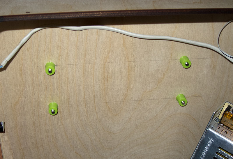

Решил БП на столбиках закрепить, а то фанера над ним греется, да и охлаждение будет более эффективным.
У меня крепление на винтах М4. Я взял винты длиной 20 мм и напечатал столбики длиной 11 мм. Вешний диаметр 10 мм, внутренний 5 мм.
Непрочитанное сообщение 3D-SPrinter » 26 апр 2016, 10:00
AKDZG писал(а): Применил синюю изоленту
Кстати, изолента тут совсем не в тему, это не Мендель. :D Надо бы поставить нормальную пружинную муфту 5х8 мм.
Непрочитанное сообщение AKDZG » 26 апр 2016, 10:31
3D-SPrinter писал(а): Кстати, изолента тут совсем не в тему, это не Мендель. Надо бы поставить нормальную пружинную муфту 5х8 мм.
Где такую взять? У меня все кривые, штук 10. Изолента хорошо справляется. Не думаю, что муфта может заменить изоленту. Не хватит ей мягкости. Пока воблинга больше не видел. Полосит явно по другой причине.
Непрочитанное сообщение 3D-SPrinter » 26 апр 2016, 10:46
Вообще, эти муфты прямые, просто надо приноровиться их ставить. Сначала муфта ставится на винт, затягивается. Крутим винт в руках и смотрим, чтобы муфта стояла прямо. Если её колбасит, немного поворачиваем её на винте и снова затягиваем, проверяем. Дальше ставим мотор на стол, надеваем муфту на вал, натягиваем муфту, чтобы винт прижался к валу мотора, затягиваем. Крутим руками, смотрим, чтобы всё было прямо. Если не прямо, отпускаем, затягиваем по новой. И так, пока не будет всё прямо и идеально. Только потом вставляем мотор с винтом в принтер.
Непрочитанное сообщение AKDZG » 26 апр 2016, 10:56
Интересный метод.
Непрочитанное сообщение 3D-SPrinter » 26 апр 2016, 11:05
Просто на столе всё можно выровнять, а если ставить винт в принтере, то получается сикось-накось. Предварительно можно ещё винт по стеклу покатать и выпрямить прямо руками (он жидель не калёный).
Странно, просмотрел. :)
Я про сопли спрашивал. :)
AKDZG писал(а): Решил БП на столбиках закрепить, а то фанера над ним греется, да и охлаждение будет более эффективным.
