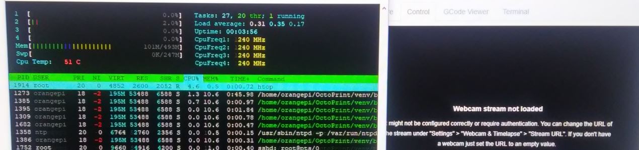

Ради интереса сейчас провел эксперимент...
Конечно... это без подключенного принтера...

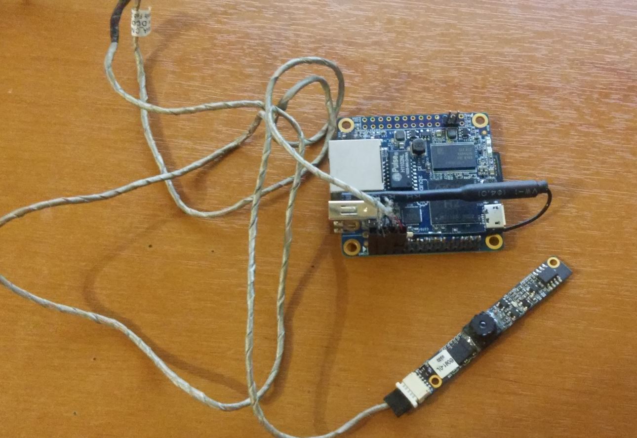

Имеем такую плату
После подачи питания пинг "пошел" на 40-ую секунду
Веб морда октопринта полностью прогрузилась ровно через 1,5 минуты после подачи питания
Нагрузка апельсины с выключенной камерой
Загрузка без камеры.JPG (74.73 КБ) 4507 просмотров

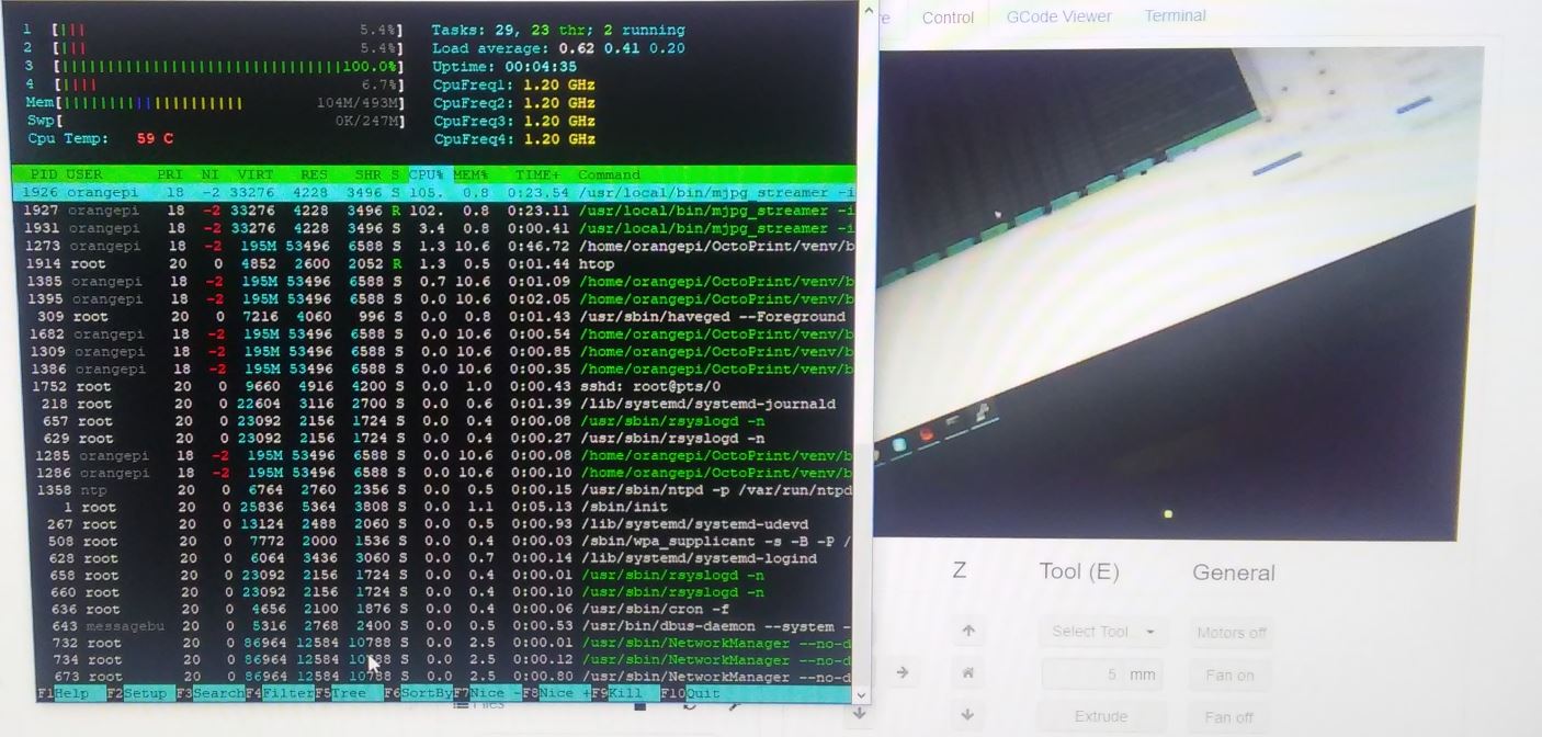

Нагрузка апельсины под нагрузкой (камера включена)
Принтер подключить пока не могу...
Но даже при таком раскладе... думаю, что оставшихся 3-х ядер проца хватит с запасом на обработку G-кода... )))

Ну и как видно из скрина... одна только камера проц сразу нагружает на 100%
