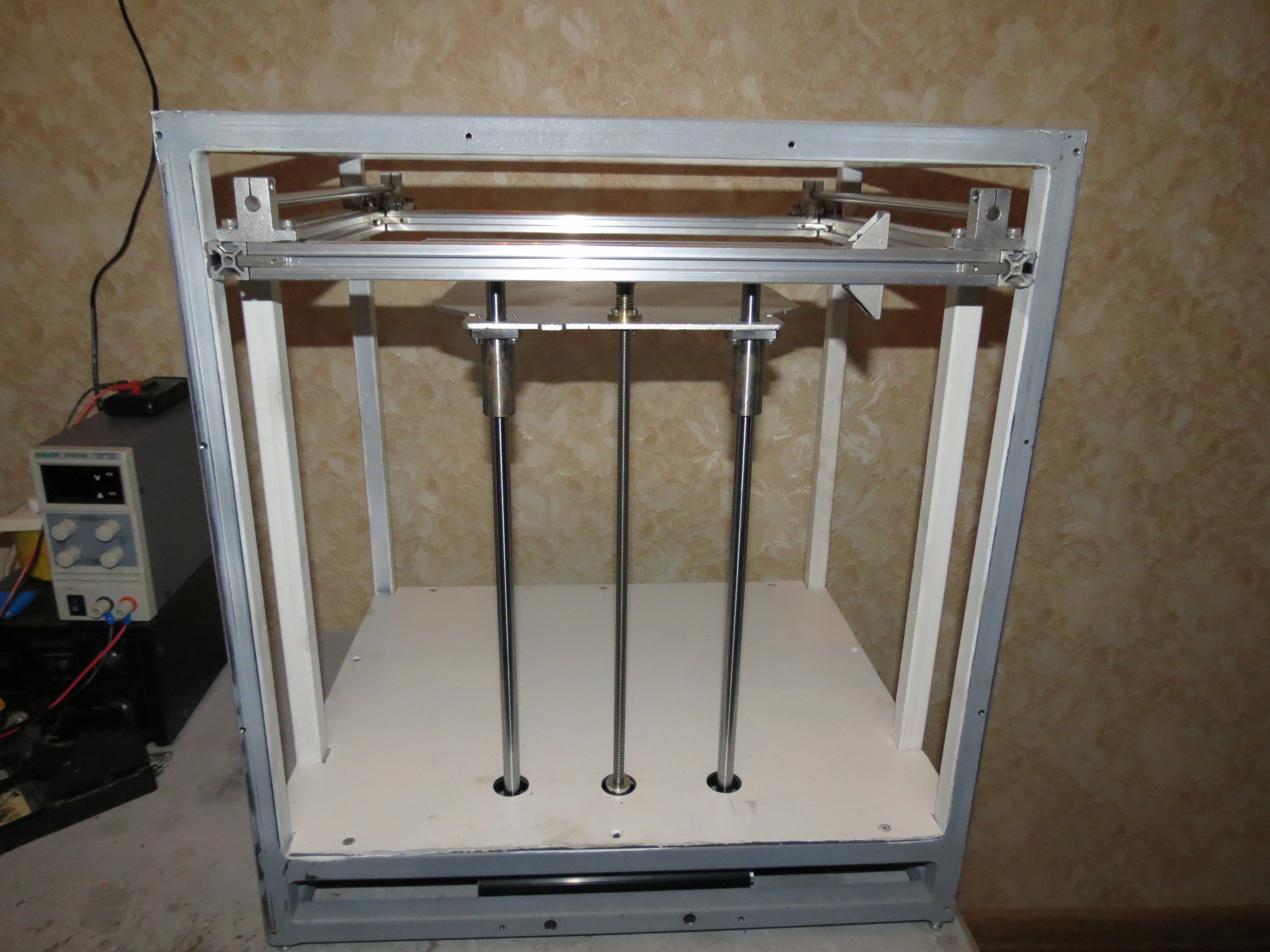

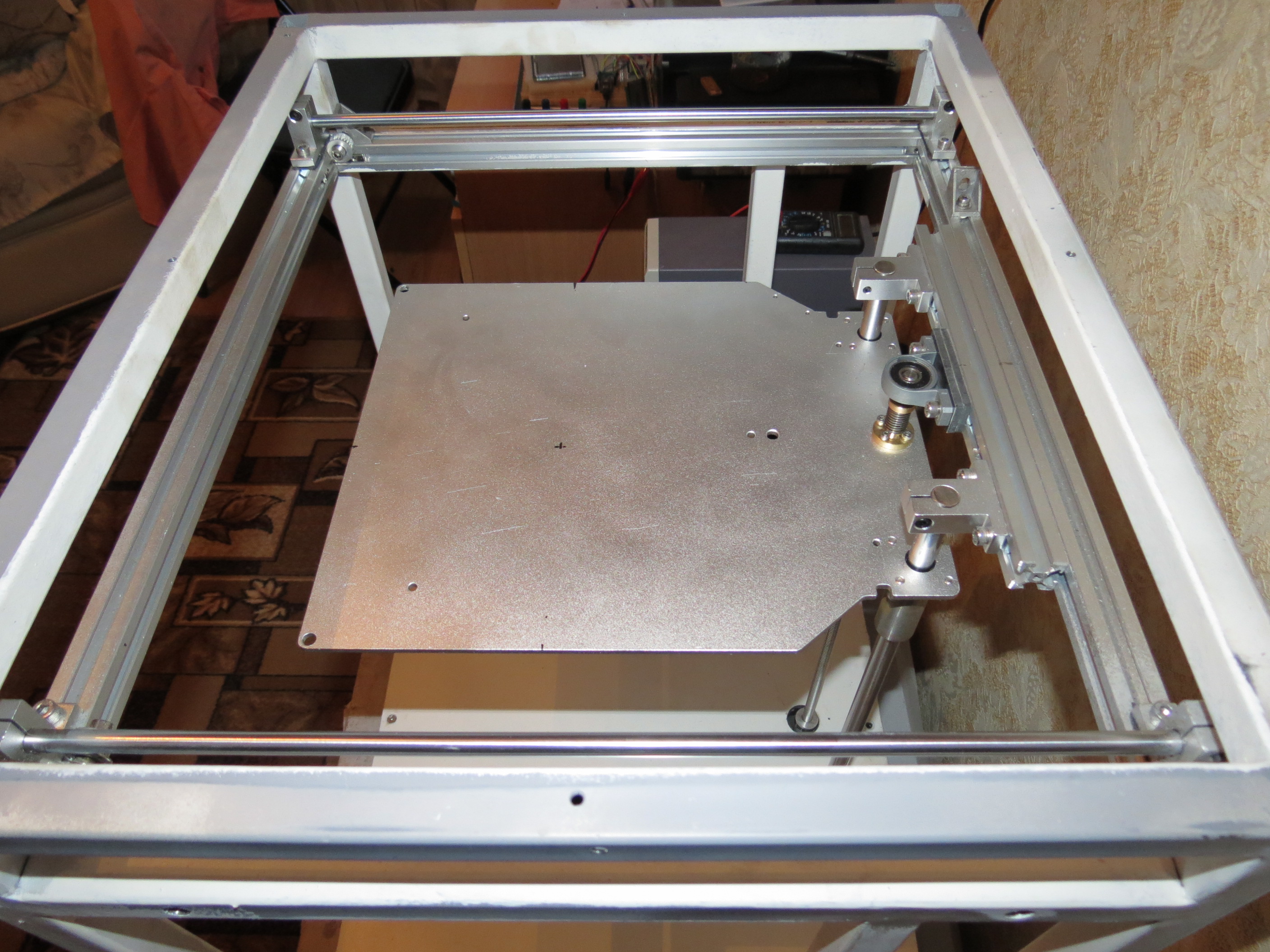

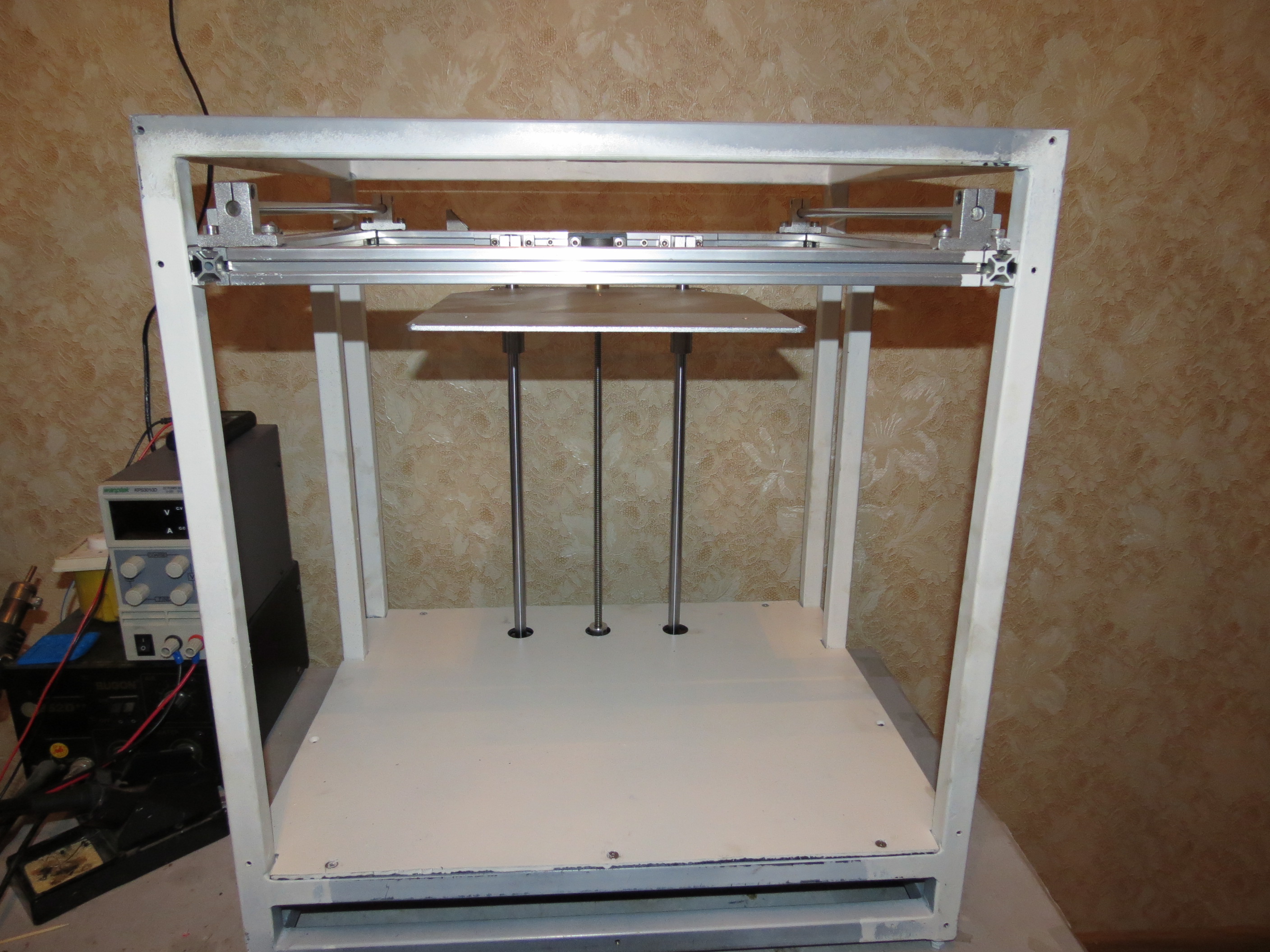

Вот начал уже потихоньку собирать. Обшивать буду алюкобондом. Надо же чем то себя на пенсии занять.

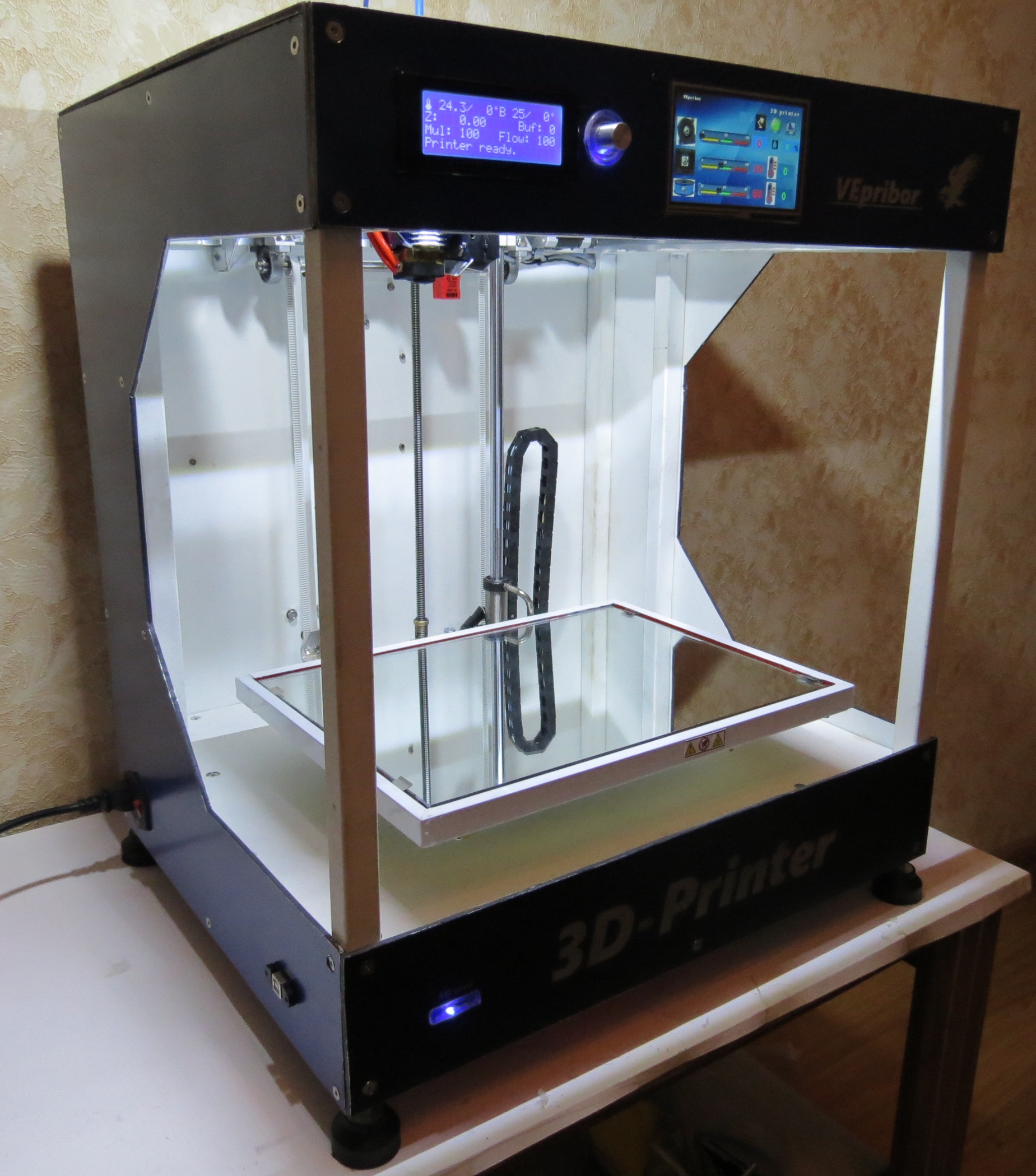

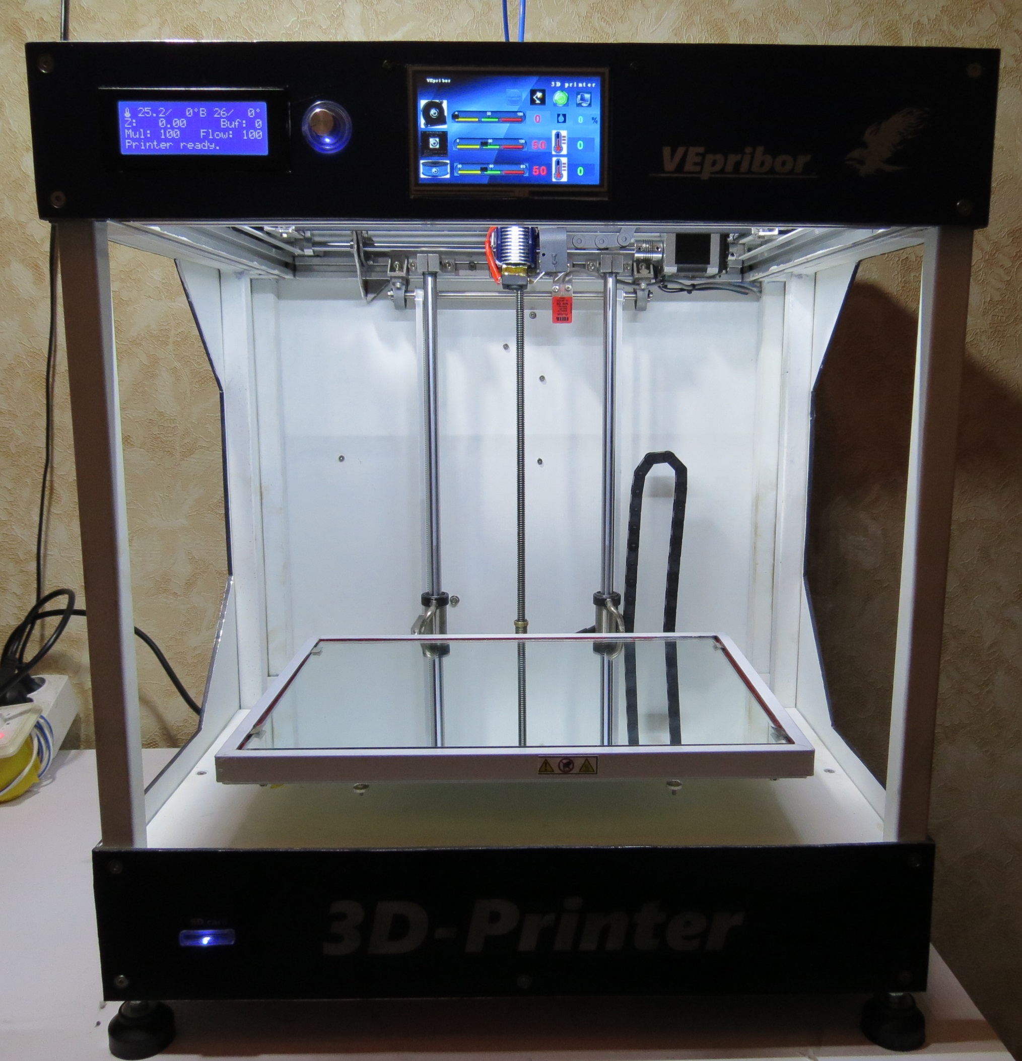

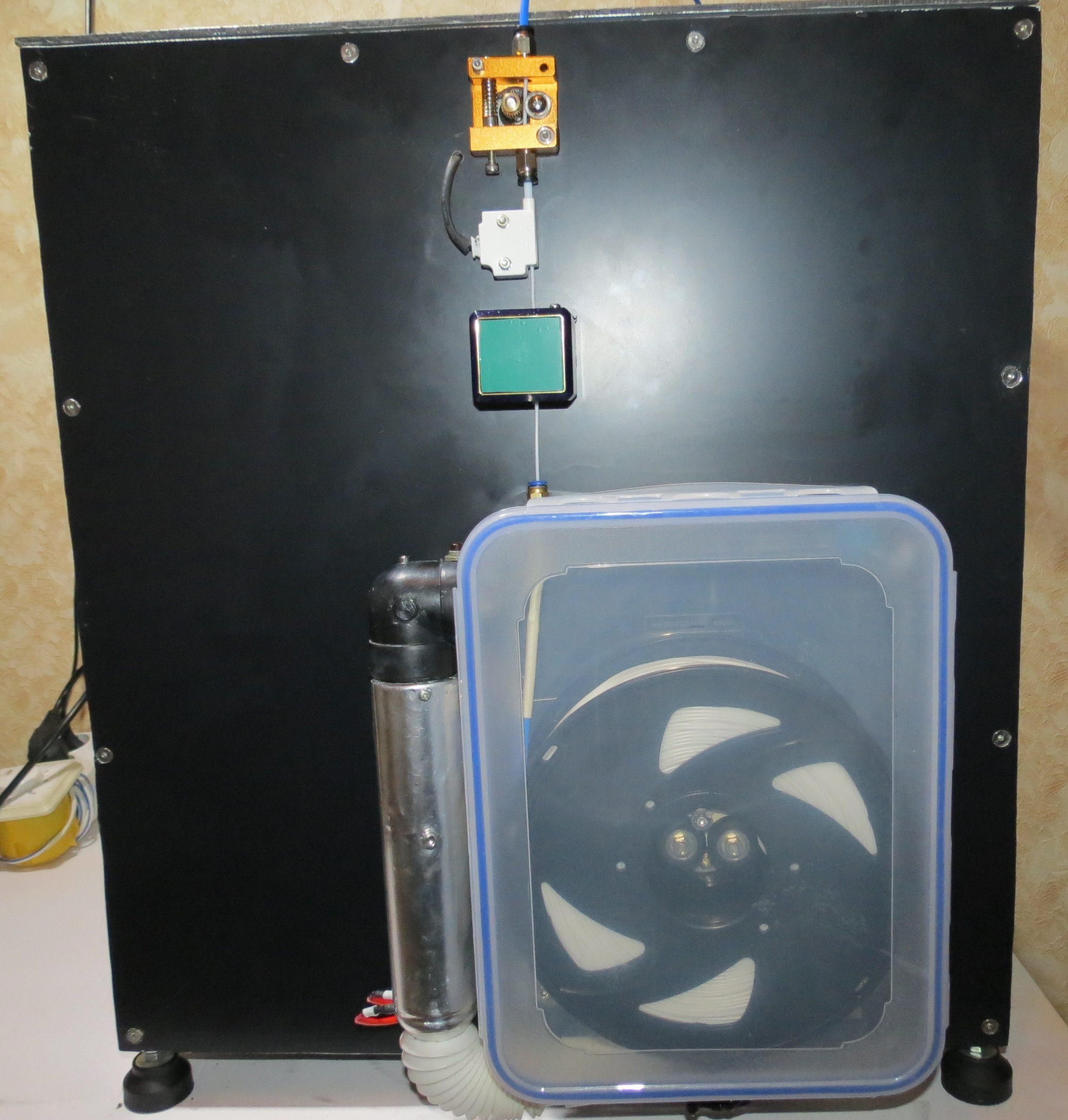

Закончил основную сборку принтера. Добавил немного своего. Поставил панель "Nextion", для доп. управления. Добавил сушилку Филамента, ну и еще кое чего.

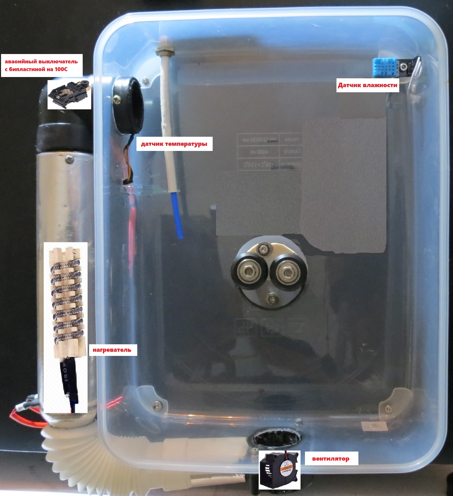

Принцип простой. Коробка (Пищевой контейнер, термостойкий до 120-150 градусов)ю В трубке (алюминиевая из под аэрозоля) находится нагреватель (2 параллельные спирали 220в). Вентилятор. Задаешь температуру от 30 до 90 градусов и идет обув горячим воздухом. Управляет ардуинка Nano 328.

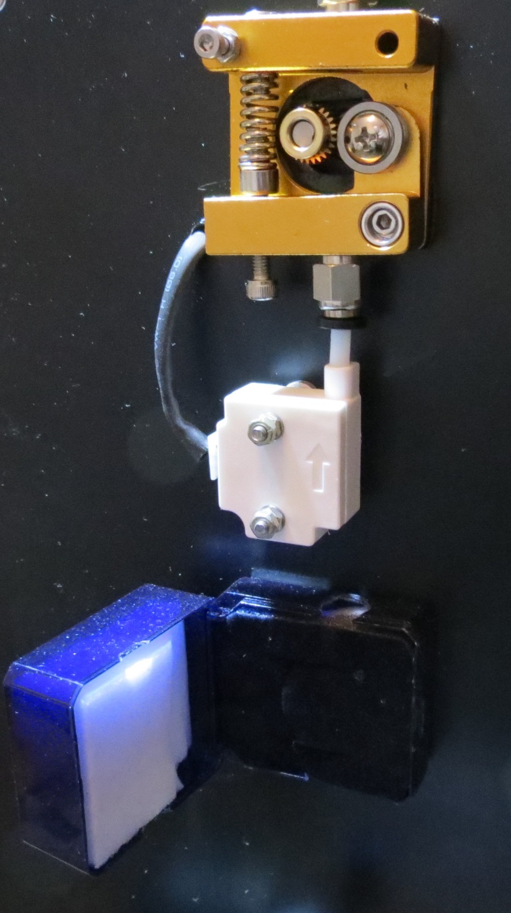

Под экструдером датчик конца филамента? А ещё пониже что за коробочка?

Да, датчик конца филамента и коробочка . Это для очистки от пыли филамента.
15 янв 2019, 19:02
В общем, типа фен. Логично. Интересно, помогает ли?
Вы совершенно правы - это своего рода фен. Ну а феном мы сушим многое: волосы, фрукты, сырые помещения, материалы и т.д.
Прибор может работать в 3 режимах: 1.- Одна сушилка. При этом питание принтера отключено. 2.- Принтер. 3.- Совместная работа принтера и сушилки.

А влага куда девается? Я так понимаю, цикл замкнутый, т.е. воздух гоняется по кругу? Смысл сушилки - воздух подогревается, его относительная влажность уменьшается, за счет температуры также подогревается и материал (пруток), влага из прутка переходит в воздух. А дальше из воздуха куда? Или нужен какой то адсорбер, или, что проще, он сбрасывается в атмосферу, увлажняя воздух в комнате. Ну т.е. по моему разумению нижний патрубок нужно выкинуть, а лучше отсоединить от "фена" и отвести в сторону. А фен чтобы забирал воздух с противоположной стороны, т.е. комнатный, а не влажный, подогревал и загонял его в коробку. Вот тогда будет что то сохнуть. А эта схема что есть - придет к динамическому равновесию (влажность воздуха = влажность прутка) и будет в нем оставаться. И хуже того, при выключении "фена" пластик начнет втягивать обратно влагу из воздуха. Для уменьшения воздухообмена на выключенной системе можно поставить пылевой фильтр на входе (например, редкую ткань или тонкий поролон) и некое подобие жалюзи на выходе.
Хотя я проблем с влагой в пластике я обычно не испытываю, разве что только с нейлоном. У меня принтера стоят в очень теплой комнате на мансарде, где воздух и так всегда сухой, поэтому пластик не отсыревает практически. Бывает, конечно, в межсезонье, когда дожди, а отопление еще не запускалось, что начинает АБС потрескивать и ломаться в прутке. Но я тогда сушу его просто в сушилке для овощей и все становится Ок :)

А влага куда девается? Я так понимаю, цикл замкнутый, т.е. воздух гоняется по кругу? Смысл сушилки - воздух подогревается, его относительная влажность уменьшается, за счет температуры также подогревается и материал (пруток), влага из прутка переходит в воздух. Для уменьшения воздухообмена на выключенной системе можно поставить пылевой фильтр на входе (например, редкую ткань или тонкий поролон) и некое подобие жалюзи на выходе.
Полностью с Вами согласен. Если посмотрите на картинку (выше), то внизу увидите белый квадратик. Это отверстие, заклеенное пылевым фильтром. Есть еще отверстие просверленное в балончике с нагревателем. Кроме этого в коробку помещается СЕЛИКОГЕЛЬ. Все это способствует удалению излишней влаги.
Датчик влажности, установленный внутри, в ходе тестирования сушилки, показывает явное снижение влажности и филамент нормально сохнет. :)

Непрочитанное сообщение Lenivo » 17 янв 2019, 10:05
Смотрю я на этот принтер и не оставляет ощущения некого технического "ФЕТИША" - принтер как сам по себе, а не устройство для печати.
Много чего накручено, а действительно нужных вещей нет - нет нормального экструдера, система охлаждения обдува детали - какая то куцая.
Ну и сам принтер производит впечатление - выставочного, но не рабочего образца............. То что на фото не похоже чтобы печатало вообще , что то.

Непрочитанное сообщение vladimirV » 18 янв 2019, 06:29
У всех разные вкусы. Кто то всю жизнь будет ездить на этом, хвалить и будет счастлив:
А кому то и этого будет маловато!
