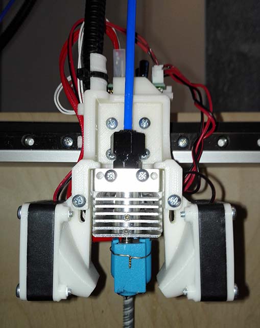

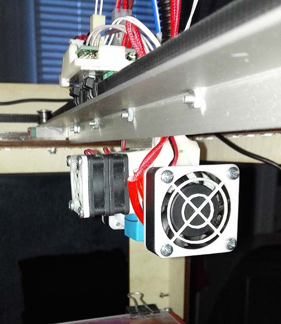

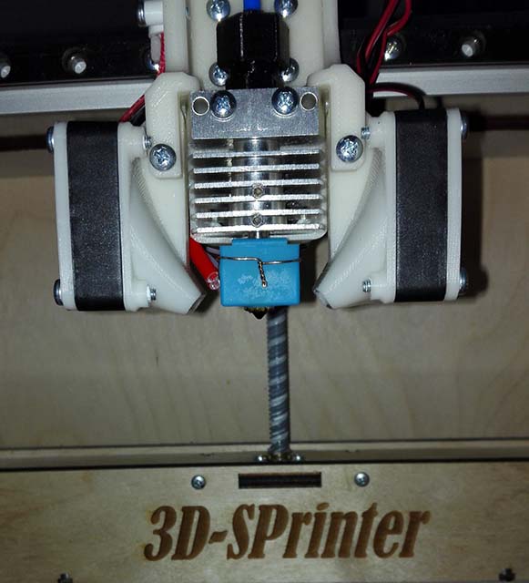

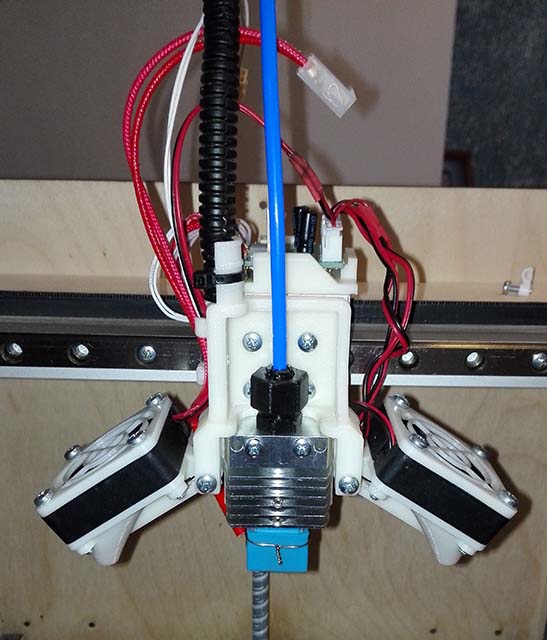

И наконец, была полностью переделана конструкция хотенда. На смену радиатору V6 пришел CR8. Преследовалась цель сделать конструкцию, позволяющую оперативно и безпроблемно менять как сопла, так и переходить с нагревателя V6 на Volcano. Идея не моя, озвучивалась на тудейке. Вкратце: меняется блок в составе нагревателя, термобарьера и сопла. Имея комплект блоков, можно оперативно переключаться с сопла 0,2 на нагревателе V6 с боуденом до сопла на сопло 1,0 с Вулкано с цельнометалическим термобарьером например. Замена занимает менее 5 минут, при этом имея силиконовый носок на нагревателе даже не нужно дожидаться остывания. В случае перехода на Вулкано или обратно, добавляется несколько секунд на внесение изменений в прошивку по максимальной высоте Z + несколько секунд на регулировку высоты вентиляторов охлаждения детали. Чтобы оперативно и многократно двигать боуден трубку туда-сюда предусмотрена возможность установки всем известного печатного пневмофитинга. Копеечные китайские меня абсолютно не устроили, т.к. проедают канавку в трубке, после чего и фитинг, и как минимум кусочек трубки приходится отправлять в утиль. Для охлаждения хотенда используется 30-й вентилятор - 40-й вообще не в тему там. У себя поставил две тридцатки последовательно, т.к. пользую цельнометаллический термобарьер. На охлаждение детали так любимые многими сороковки. Конечно, от такой конструкции у спецала по аэродинамики глаза заболеть должны, но работает вполне. Правда после 70% начинают появляться посторонние звуки - то-ли вентиляторы такие, то-ли воздуху нагнетаемому деваться некуда... Себе планирую позже под турбинки сороковые переделать.
Срок эксплуатации конструкции около 3 недель, это третий вариант. Пока серьезных проблем не замечено. Большую часть времени пользую цельнометаллические термобарьеры: полированный нержавеющий на Волкано и титановый на V6. Проблем не замечено. Печатаю с ними АБС, ПЕТГ и СБС. Для ПЛА и Флекса ставлю блок с трубкой до сопла. Ремонтопригодность хотенда на мой взгляд значительно повысилась - снял проблемный блок, поставил другой, и спокойно ковыряешься с проблемным.
