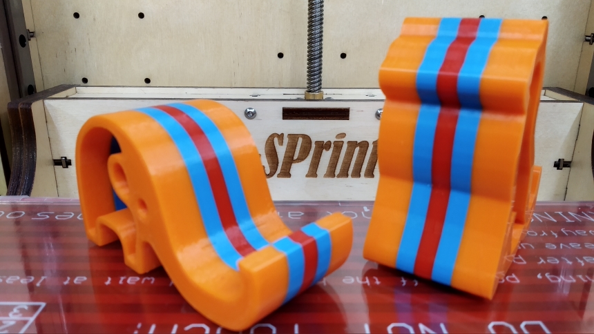

Ну не знаю, за выходные принтер в общей сложности отработал без выключения часов 30-35 (одна печать 17,5 часов, остальные от 6 и меньше) - никаких проблем не возникло, все отпечаталось прекрасно. Из всех манипуляций с прошивкой - борьба со сдуванием температуры с хота, которую в итоге победил на прошлой неделе, больше 5 градусов не сдувает при 100% вентилятора. Ничего в прошивке не отключал.
Мне нравится, как на новой прошивке работает принтер, особенно уменьшение общего звука при работе, субъективно - он стал работать "мягче". Из доделок которые необходимо сделать - увеличить ход Z при Auto home, т.к. при сильно опущенном столе он не выходит из концевика и соответственно не доподаст стол при начале печати, и надо бы настроить смену филамента, хотя еще не разу не воспользовался, даже при многоцветной печати (нашел в Куре pause at :D ).
Извиняюсь за фокус, телефону принтер больше приглянулся :D
