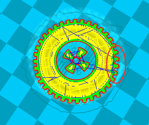

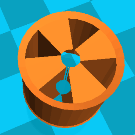

Кстати, вот и виновник:
Похоже, во внутреннем кольце диска полигоны вывернуты наизнанку, из-за этого слайсер считает отверстие под ось цилиндром и зашивает его.

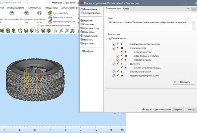

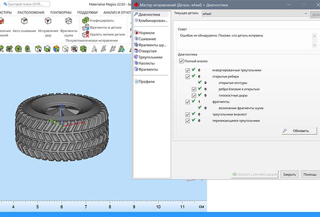

Это колесо до, и после ремонта в Materialise Magic. Кура и Симпли нормально съели, Кисслайсер некорректно отслайсил. Кура 3 со слов пользователей очень хорошо лечит файлы.

Поправленное колесо норм. Только вот печатать его будет не очень удобно, одна сторона вся на поддержках. Разве что разрезать по оси и склеить. И да, если придираться - в одном месте протектор какой-то корявый, не такой как в других. На послойном в Куре очень заметно. Но ХЗ, может, это авторский замысел ;)
