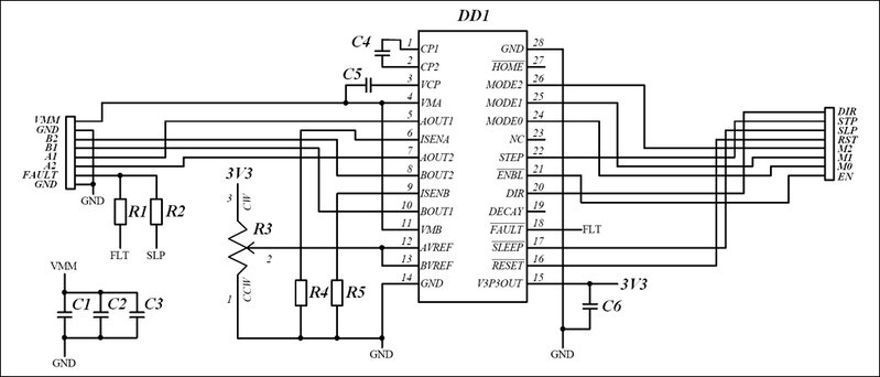

dark184 писал(а):
24 фев 2019, 08:30
Народ, вы что творите с драйвером?
ну как написал уже выше Александр - изучаем ) Мне стало интересно, почему драйвера взаимозаменяемы, а на 4489 (или как там у зеленого) 5в то именно там и всё работает. Вот и сделал разводку и туда и на ресет/слип. Поскольку в тонкостях высшей материи не разбираюсь, а в таком состоянии (и питание 5в на ноги ресетслип) драйвер работает - решил, что вопрос для меня закрыт. Уточню так же, что если 5в не подать на ноги ресет/слип, то нифига драйвер с питания ШД не берёт, а если и берёт,то молчит об этом и НЕ работает! Почему - я не знаю, но факт.
п.с. уточню, что 5в у меня идёт и на вин/фаулт и на ресет\слип и далее сразу на микрошаг м0-м2. Драйвера зелёного не оказалось в наличии рабочего, чтобы проверить. Из десятка сгоревших нет смысла искать что-то рабочее, т.к. там походу всё ценность в чипе, а именно он сразу выгорает.

Непрочитанное сообщение dark184 » 24 фев 2019, 12:42
Revenger писал(а):
24 фев 2019, 11:48
Судя по даташиту на микросхему, питание логики берется с VMOT, там встроен в микросхему источник питания логики. Дальше фаулт это не вход, это выход драйвера! Подавать на него питание абсолютно бесполезно, в лучшем случае ничего не будет работать, в худшем может сдохнуть рампс, точнее его стаб, либо микруха драйвера. Но следуя здравой логике, питание с рампс должно подаваться именно на ногу фаулт, тогда для совместимости с тем же А4988 этот вывод если и подключен на плате драйвера к микросхеме, то скорее всего через ограничивающий ток резистор(лично я бы этот вывод микросхемы замкнул бы с выводами слип и резет(либо с одним из них), тогда при перегреве или превышении тока микросхема автоматически уходила бы в резет или слип, само собой в цепь резета и слипа также пришлось бы поставить токоограничивающие резисторы, чтобы не перегружать лапки контроллера рампс), на входах резет и слип надо смотреть, но судя по всему нет подтяжки к питанию, поэтому подача +5В для работы драйвера обязательна, если эти выводы заземлить или оставить неподключенными, то контроллер будет находится либо в резете либо в слипе, само собой работать ничего не будет. Рампс конечно знает, но если подключать драйвер без рампса, то и вывод EN надо замкнуть на землю, либо если используется, то подать на него логический ноль. Тогда драйвер запустится. Вот и все разборки. При желании можете сами поглядеть разводку платы драйвера и срисовать схему, она там простейшая, займет минут десять. Если есть дохлый такой драйвер, можно выпаять микруху и глазами посмотреть на разводку. Чето мне даже самому стало интересно. Правда жертвовать драйвером 8825 что то не очень охото :)
Revenger писал(а):
24 фев 2019, 11:48
Еще как берет. Только микруха либо спит, либо в состоянии сброса. Отсюда она и не работает. Она и не должна работать, т.к. в принудиловку усыплена или сброшена.

Я считаю, везение тут не при чем, в драйвере рассчитано такое событие, т.к. по даташиту flt выставляется в том числе и по перегреву, и ничего плохого при этом не происходит (не считая пропуска шагов, конечно).

Непрочитанное сообщение Revenger » 24 фев 2019, 13:29
dark184 писал(а):
24 фев 2019, 12:42
я взял схему (первую), с питанием на ресет/слип и нарисовал себе платку. Вопрос возник после того, как спалил один драйвер и чтобы не спалить второй - начал разбираться. В итоге оказалось, что у меня косяк был лишь в разводке стаба на моей плате (я решил сделать со своим стабом 5в амс1117, а они с алиэкспресс, почему-то выгорали сами или вместе с драйвером), когда стаб я убрал и стал 5в питать от внешнего источника - всё работает. ЕН не использую вообще. У меня получается удержание без его использования активно.

Непрочитанное сообщение dark184 » 24 фев 2019, 13:29
24 фев 2019, 12:44
Судя по всему так и есть. Порылся, нашел схемку, вроде похожа на правду. Как я и писал выше, на выводе fault стоит токоограничивающий резистор. Именно поэтому он совместим с А4988. В применении к рампсу, вполне достаточно подать +5В только на резет, слип подтянется сам. Если подключать отдельно, то подача +5В на слип и резет обязательна, либо на резет и fault если слип оставлять в воздухе. Если верить этой схеме, то драйвер в любом случае работает без защиты, походу поэтому они и дохнут как мухи у некоторых. По уму вообще тогда надо +5В подать на fault и reset, обрезать дорожку от 17 вывода до гребенки на SLP, замкнуть 17 и 18 ногу драйвера, выпаять резистор R2 за ненадобностью, хотя можно и не трогать, тогда драйвер должен запуститься, а в случае сработки защиты микросхема уснет.

Непрочитанное сообщение Revenger » 24 фев 2019, 13:37
dark184 писал(а):
24 фев 2019, 13:29
прикол в том, что на рампсе, как писал ранее, ноги слип и ресет не звонятся вообще никуда... только между собой замкнуты. :?

Непрочитанное сообщение dark184 » 24 фев 2019, 13:38
Revenger писал(а):
24 фев 2019, 13:29
Все верно, если его оставить в воздухе, этот сигнал будет активен, тк. он инверсный. Но в воздухе оставлять не рекомендуется, если он не нужен в вашем применении, то лучше его заземлите, иначе может словить помеху и потом долго будете репу чесать в чем проблема.
И потом, на плате не видно датчиков тока обмоток, а также регулятора тока двигателя! Если смотреть схему, что я выложил выше, это R3 R4 R5, без них микруха сдохнет сразу! Т.к. влупит максимальный ток на двигатель, поэтому либо сама сдохнет, либо сожгет двигатель. Но скорее всего сама сдохнет.
Revenger писал(а):
24 фев 2019, 13:37
Тогда без разницы куда подавать, на резет или на слип, в любом случае заработает. В применении к рампсу тогда получается что питание подается на fault, с него идет подтяжка слип, а так как слип и резет замкнуты на рампсе, автоматически и резет подтягивается вместе со слип. Все логично.

Непрочитанное сообщение Revenger » 24 фев 2019, 13:41
dark184 писал(а):
24 фев 2019, 13:38
ну на схеме выше переменник-то тоже есть. Или я не понял о чём речь.
Правда воткнув новый драйвер, я чуть не спалил его как раз из-за того, что напряжение на переменнике показало более 1,6в и он сильно нагрелся.. Пришлось снизить до 0,5, тогда перестал греться и работает стабильно.
ЕН заземлю. Не жалко, а раз знающие советуют - так вообще имеет смысл. ;)

Непрочитанное сообщение dark184 » 24 фев 2019, 13:54
Revenger писал(а):
24 фев 2019, 13:41
Это я не понял сразу, что в плату впаивается уже готовый драйвер, а не микруха.
