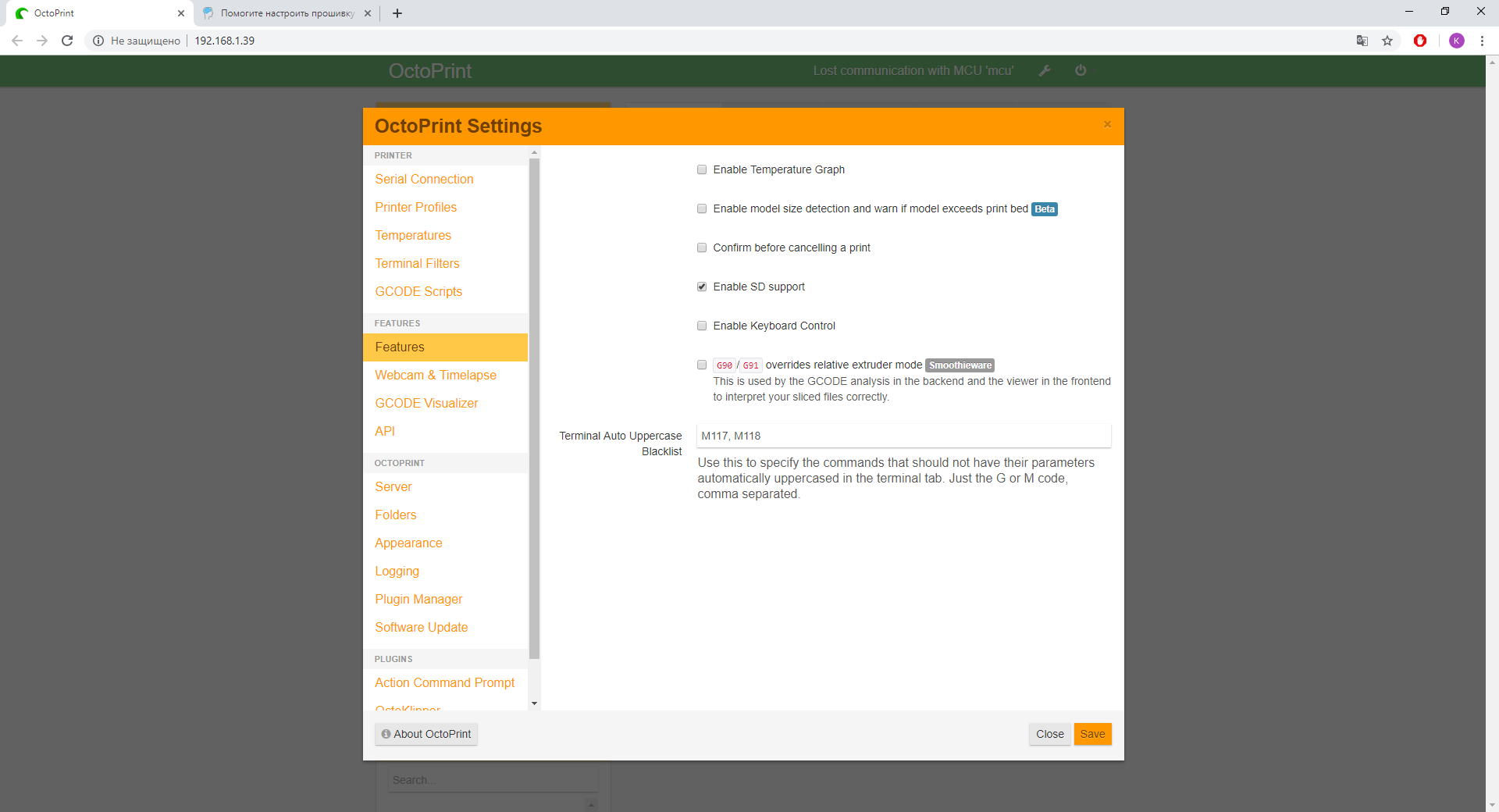

тогда еще нужно выбрать в веб морде octoprinta что бы отображались файлы только с sdcard
Кстати у меня эта вкладка куда-то исчезла после установки пачки плагинов. Все казалось, чего-то не хватает...

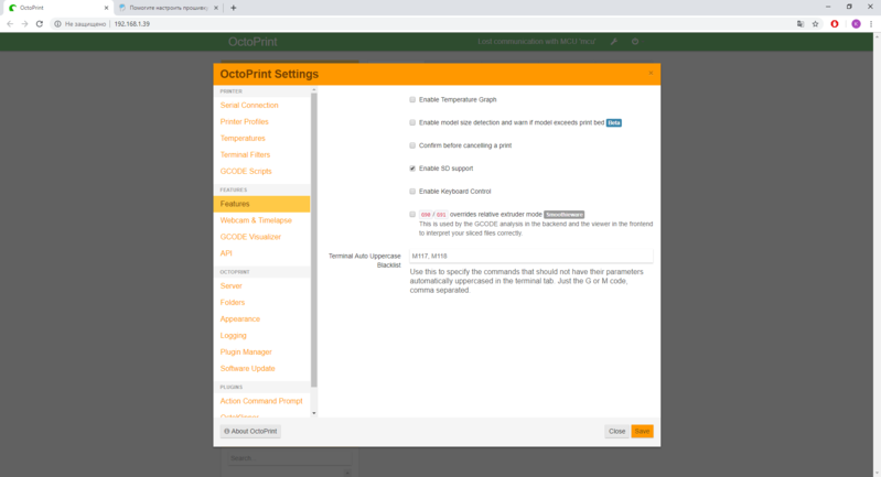

Непрочитанное сообщение Avtonomys » 21 фев 2019, 21:14
21 фев 2019, 21:01
ее можно включить или выключить в настройках octoprinta через галку (Features > Enable SD support)
это не очень актуально для тех кто через веб морду грузит файл. У меня стоит samba server и в винде папка "~/.octoprint/uploads" подключена как сетевой диск... и кнопка refresh file list не рефрешит почему то при виртуальной сдкарте. нужно через соседнюю иконку в виде sdcard (refresh SD files) жать что бы обновить список файлв. ну или в консоле просто M20 ввести (можно макрос сделать).
но есть в этом способе косяк )))) если при этом всем выключить сам принтер (у меня питание по USB вырублено), в тот момент пока кнопка "Upload to Sd" активна и начать грузить файл... octoprint зависает. лучше эту кнопку не трогать, а грузить через "Upload" )))))) но я через браузер не гружу файлы... так что для меня это не актуально ))

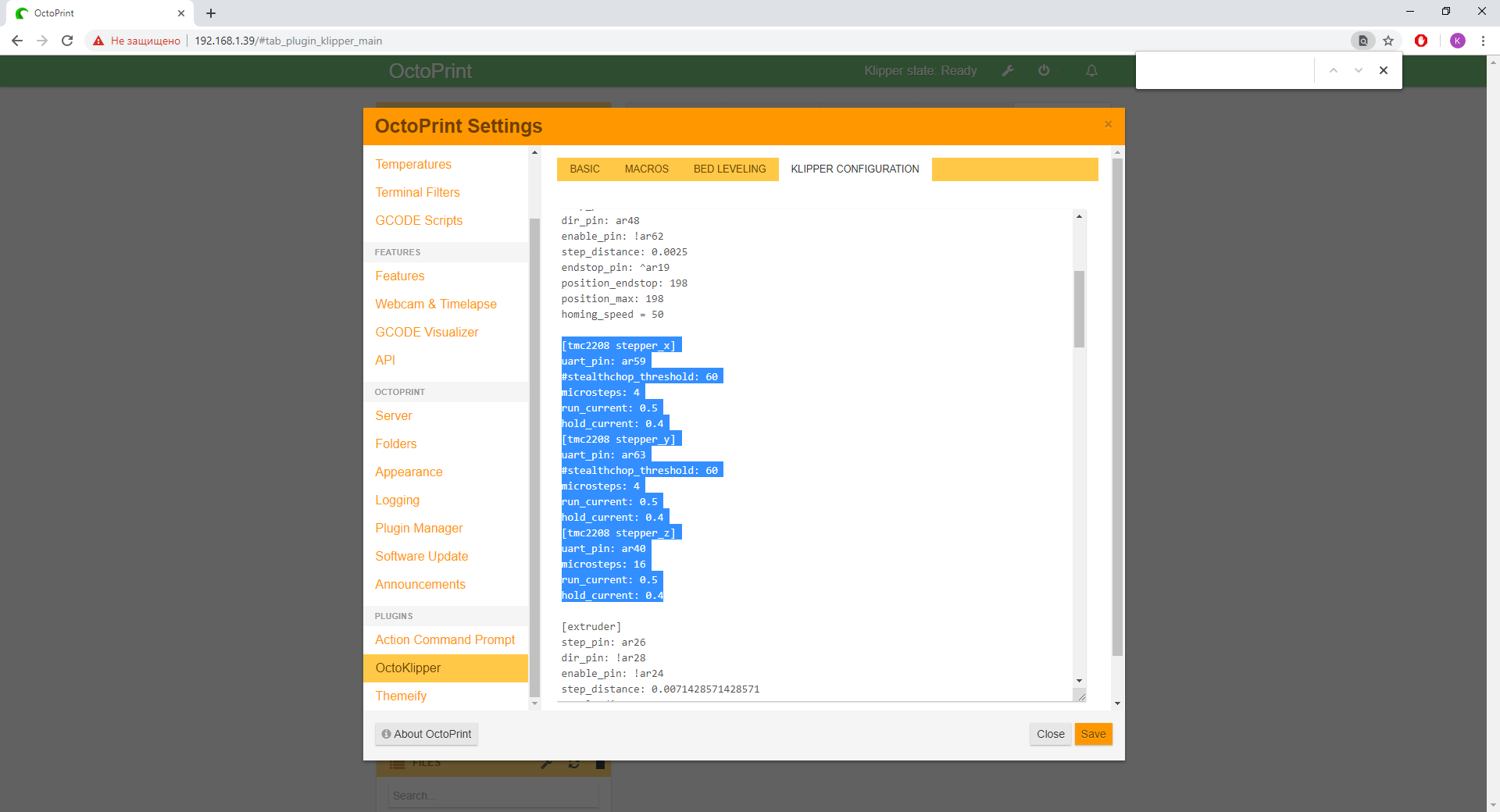

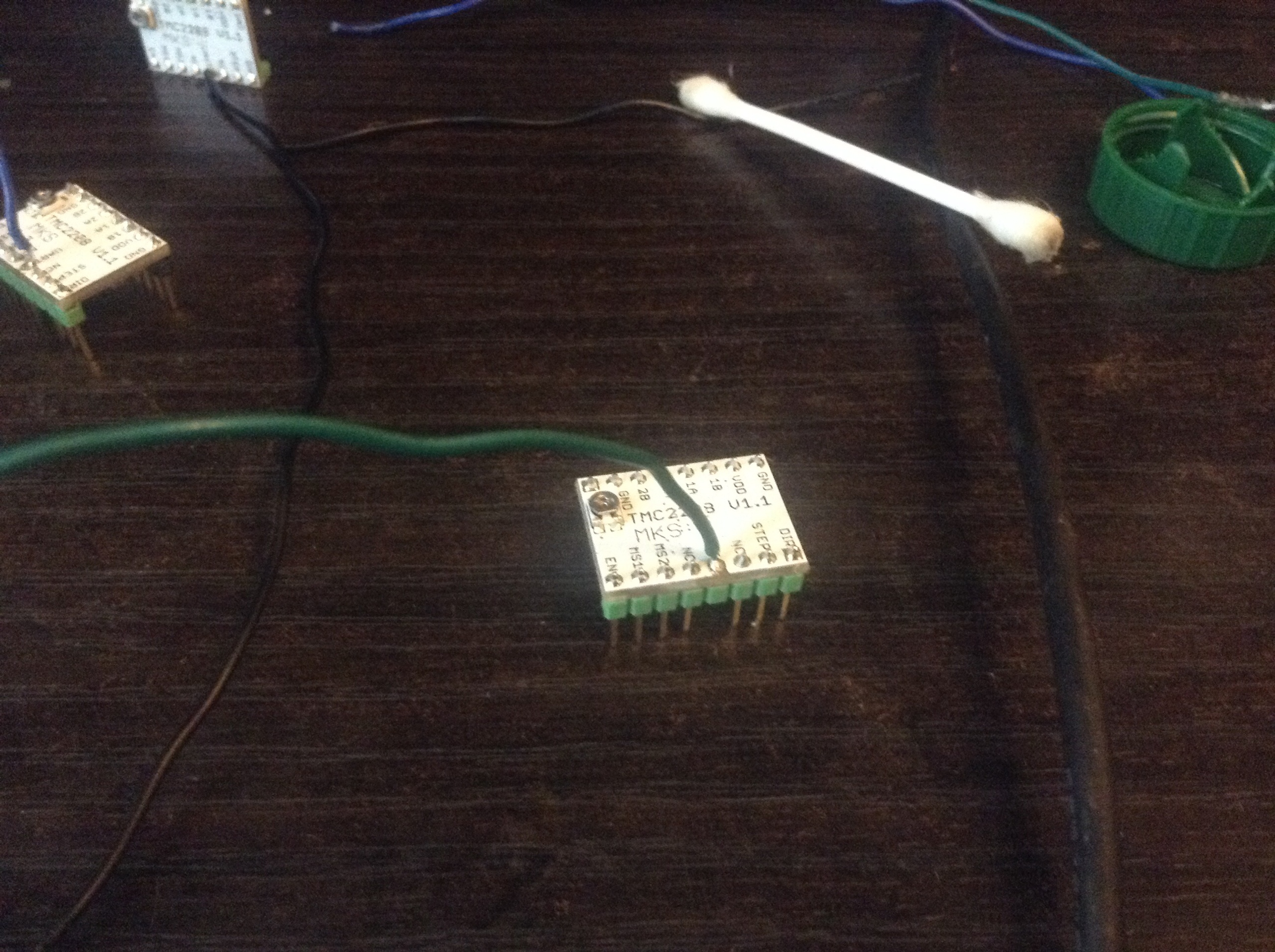

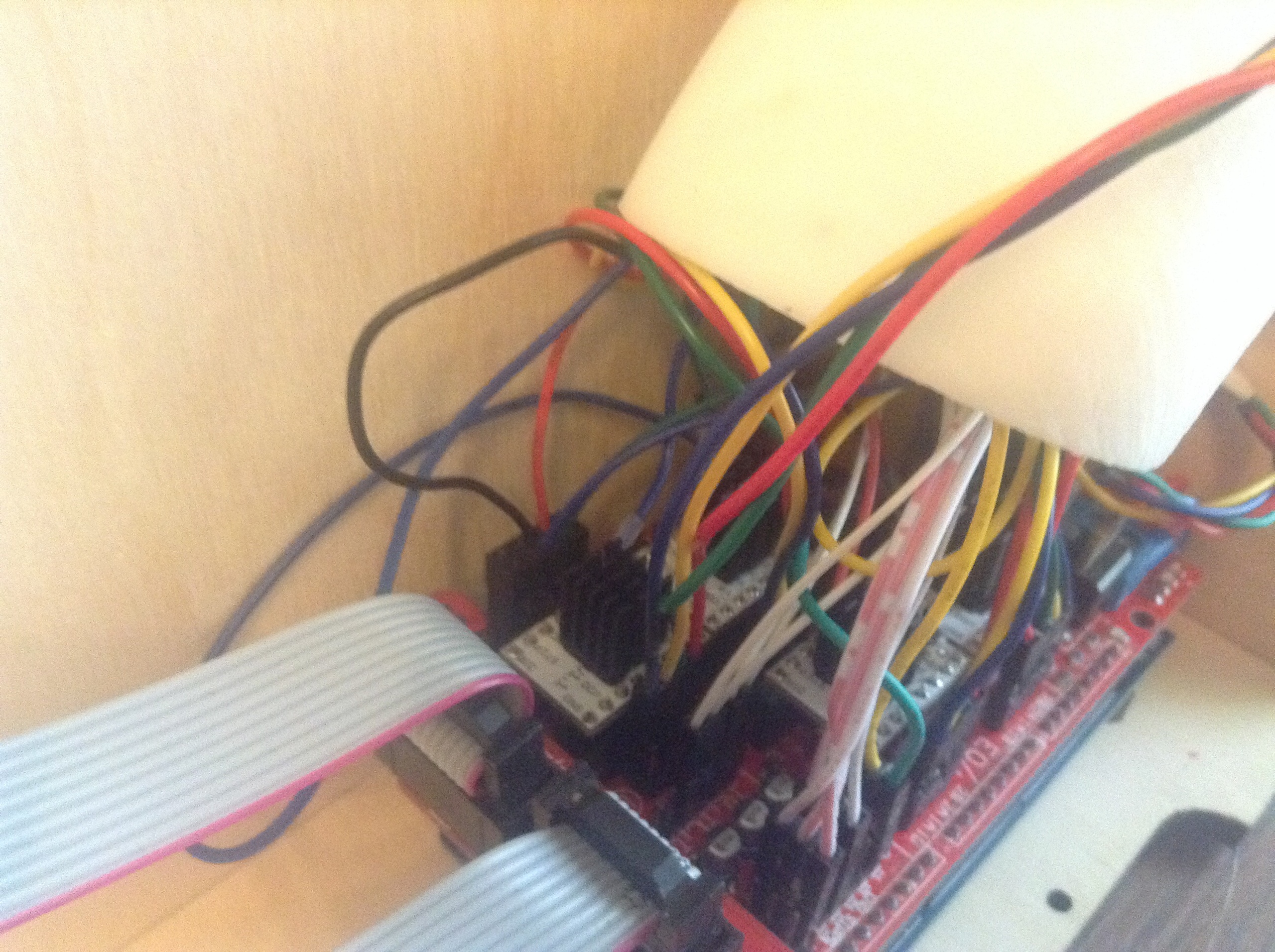

Непрочитанное сообщение Avtonomys » 25 фев 2019, 14:20
поставил драйвера TMC2208, чисто для эксперимента поставил на все оси. Все подключены по UART. один провод на каждый драйвер (uart_pin).
снизу приклею радиаторы когда приедут наращиволки ног...

Непрочитанное сообщение Stein » 26 фев 2019, 10:55
Avtonomys, я так и не понял смысла управления 2208 по UART. Большие скорости? Удержание?
Судя по всему, вы их особо не настроили. Почему у вас такие значения microsteps? И current маловато.
Непрочитанное сообщение Avtonomys » 26 фев 2019, 12:17
Stein писал(а): ↑
26 фев 2019, 10:55
током управлять, шагами, включения или отключения режима stealthChop....
Stein писал(а): ↑
26 фев 2019, 10:55
ну типа с таким шагом самый высокий крутящий момент на двигателе (4x256)... но я хз, не проверял. как понять маловат current ?) принтер печатает на таком токе, срывов нету. ну плюс можно отключить interpolate и управлять реальными шагами...

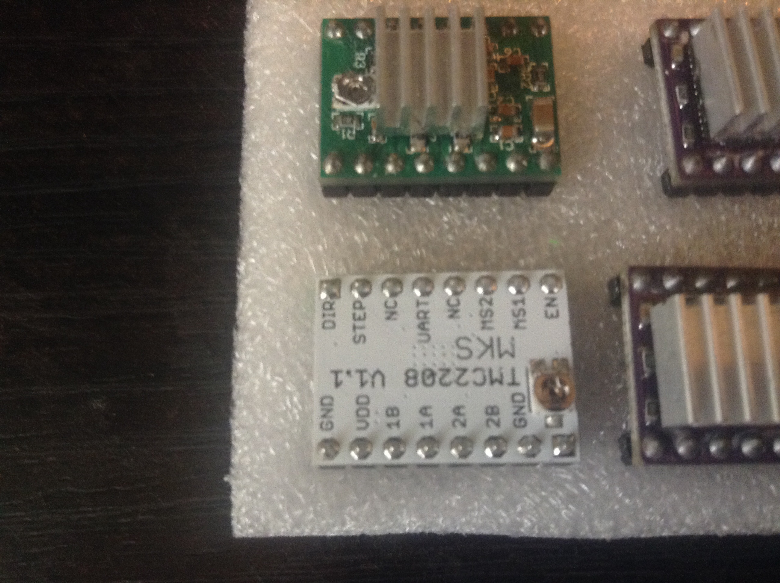

ЗС да и подключить проводки к драйверам занимает минут 10-15... у меня версия драйвера в котором уже сразу идет дорожка от чипа к UART пину.
Stein
Сообщения: 541
Благодарил (а): 124 раза
Поблагодарили: 16 раз
Непрочитанное сообщение Stein » 26 фев 2019, 13:50
Avtonomys, так, а разве не microsteps задаёт реальные шаги?
Непрочитанное сообщение Avtonomys » 26 фев 2019, 14:09
Stein писал(а): ↑
26 фев 2019, 13:50
нет, это те шаги которые считает klipper, а сам драйвер эти шаги интерполирует до 256. а можно выключить эту штуку (interpolate: False) и тогда сам klipper будет обсчитывать 2,4,8,16,32,64,128 и 256 реальных шагов на один шаг двигателя...
но у меня mega2560 и 256 реальных шагов вообще не работает - сразу в ошибку вываливается, 128 - если не очень быстро двигать осями...
Stein
Сообщения: 541
Непрочитанное сообщение Stein » 26 фев 2019, 14:26
Avtonomys, спасибо! Вот теперь все встало на свои места. Но так и не могу решить нужно ли оно мне)
Не могу понять. Тех настроек, что у вас, их достаточно? А то я посмотрел там около 20 параметров. что меня и отталкивает от их настройки)
Непрочитанное сообщение Avtonomys » 26 фев 2019, 15:40
Stein писал(а): ↑
26 фев 2019, 14:26
ну так они же имеют значения по умолчанию...
обязательные только вот эти
Код: Выделить всё
uart_pin
microsteps
run_current
этот опционально, если подключать по двум проводам: как тут описано https://www.instructables.com/id/UART-T ... s-With-th/
но зачем, если klipper поддерживает подключения по одному проводу, вроде marlin 1.1.9 работает по одному проводу, но я хз...
вот калькулятор по тонкой настройки драйвера: https://yadi.sk/d/QxUuEqb8IjBQjA, но в нем нужно разбираться...
ЗС. перемычки под драйверами все вынуты.
