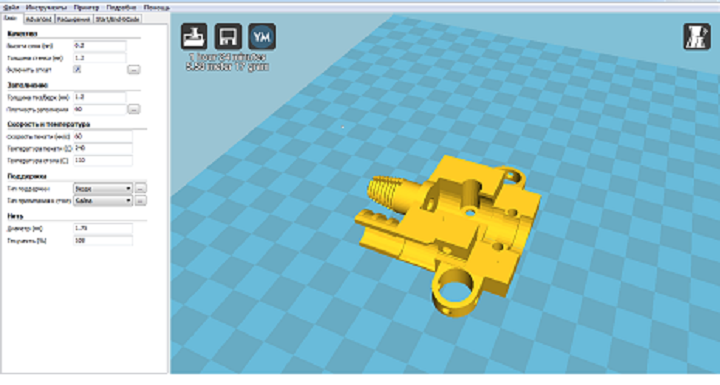

Непрочитанное сообщение evgenVST » 28 фев 2019, 11:16
Так как после поломки фитинга кое как закрепил трубку ( с помощью суперклея и какой то матери ) для того что бы сделать печатный фитинг , так как отыскать у себя в городе не получилось , а печатный фитинг подходит только к эструдеру то решил напечатать вот такой хотенд . И так как по криворукости стер файл остался только g-cod могу его скинуть настройки на скрине видно . В принципе соединить печатный фитинг с хотендом думаю не сложно . Пока печатаю вдруг что не получится .
evgenVST
Сообщения: 703
Откуда: Пермь
Благодарил (а): 83 раза
Поблагодарили: 34 раза
Непрочитанное сообщение evgenVST » 28 фев 2019, 11:19
evgenVST писал(а):
28 фев 2019, 11:16
Оказалось не видно :oops: сопло 240 стол 110 слой 0.2 заполнение 60 стенки 1.2

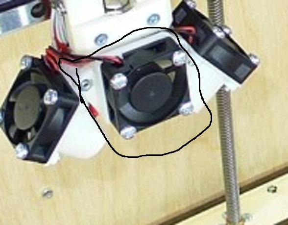

Непрочитанное сообщение evgenVST » 28 фев 2019, 12:18
Может у кого есть модель для крепления вентиляторов обдува хочу в один цвет сделать ?
Сообщения: 11056
Непрочитанное сообщение 3D-SPrinter » 28 фев 2019, 12:34
Раз 20 уже выкладывал, но не помню где. :)
30mm_fan_NEW.rar
(44.33 КБ) 243 скачивания
