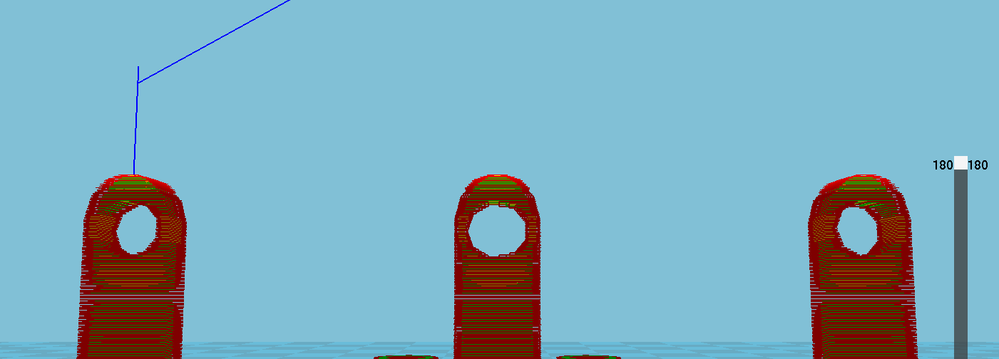

Непрочитанное сообщение Kaktus » 02 мар 2019, 00:16
Daeamon, посмотри в слайсере в послойном режиме что видно в этом месте

Daeamon
Сообщения: 254
Благодарил (а): 71 раз
Непрочитанное сообщение Daeamon » 02 мар 2019, 00:34
02 мар 2019, 00:14
слишком тонкая для выбранного сопла
Сопло 0.4 стенка 1.5
02 мар 2019, 00:16
в этом месте
Спойлер в этом месте

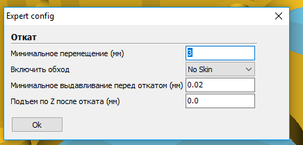

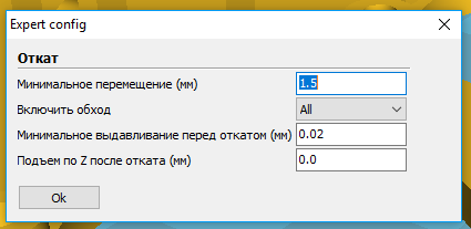

Непрочитанное сообщение Daeamon » 02 мар 2019, 10:20
02 мар 2019, 06:45
Какая длина и скорость ретракта в слайсере
Было
Сейчас перенастроил так: но еще не пробовал печатать

Непрочитанное сообщение Kaktus » 02 мар 2019, 12:47
Daeamon писал(а): ↑
02 мар 2019, 10:20
Да нет, туда не надо лезть всуе. Здесь у тебя что?
Отсюда скопируй настройки viewtopic.php?f=25&t=104 Только высоту слоя 0,2 поставь и максимальную скорость вентилятора 50%

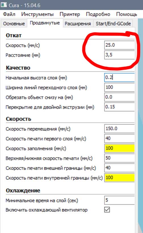

Непрочитанное сообщение Daeamon » 02 мар 2019, 12:54
02 мар 2019, 12:47
Здесь у тебя что
Было 80 6
Сейчас печатаю с 20 9
Непрочитанное сообщение Kaktus » 02 мар 2019, 13:20
Daeamon писал(а): ↑
02 мар 2019, 12:54
Было 80 6
Попробуй 25 мм/с 4 мм.
Я что о драйвере экструдера спросил - у тебя приличная длина отката на высокой скорости. При этом все в облое. Либо слишком высокая скорость отката, и происходит "обрыв" расплава, либо маленький ток на драйвере, и при большом ускорении при откате он шаги пропускает. Если драйвер 2208 на экструдере с прямым приводом, то велика вероятность, что он не потянет. Если обычный, то просто тока добавить.

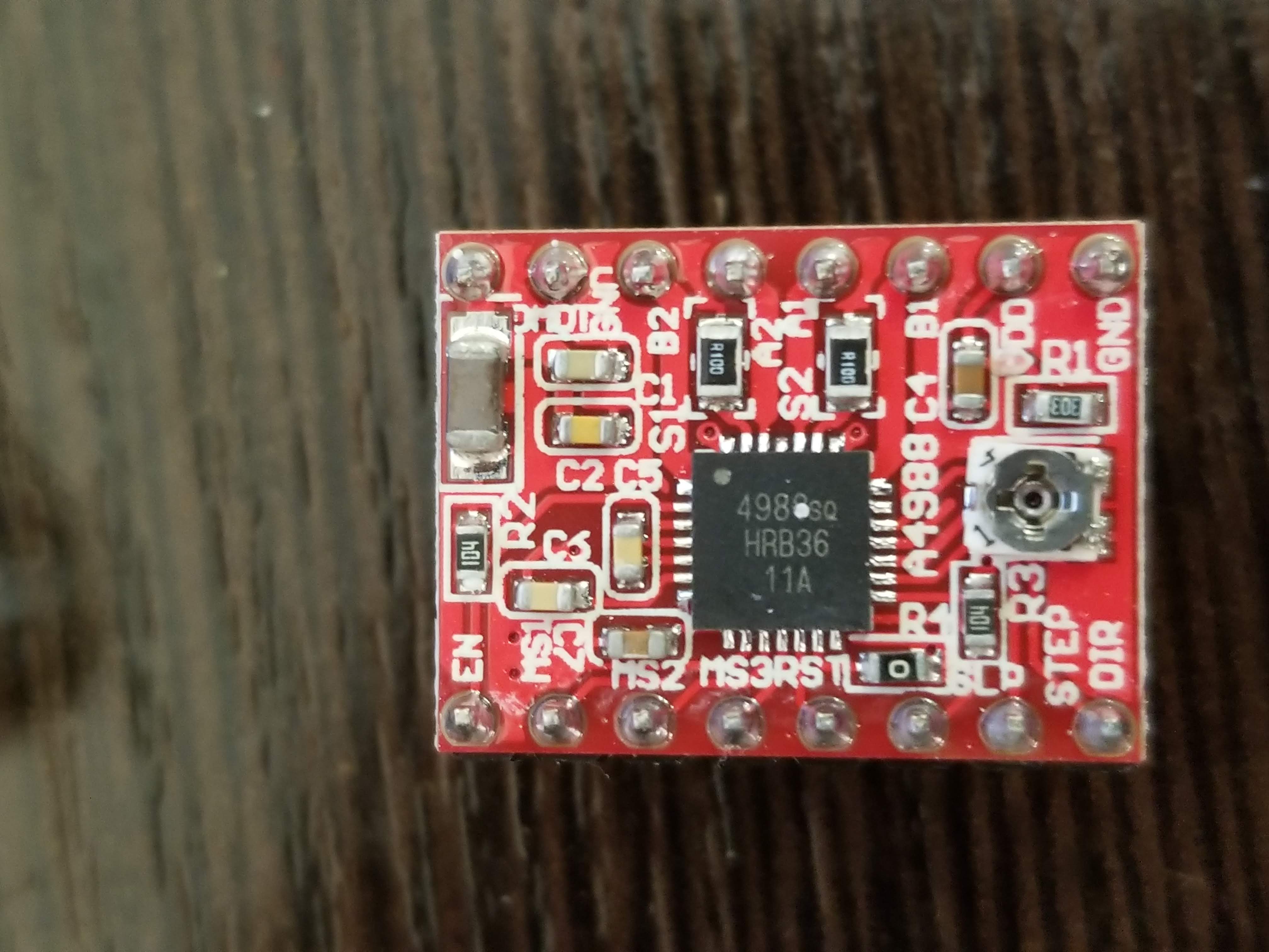

Непрочитанное сообщение Daeamon » 02 мар 2019, 14:26
02 мар 2019, 13:20
о
а4988 на нем уже 1в, добрался до принтер) недопечатало потому что оборвало филармент)) осталось с ветками разобраться)
Непрочитанное сообщение Avtonomys » 02 мар 2019, 14:44
Daeamon писал(а): ↑
02 мар 2019, 14:26
а4988 на нем уже 1в
резистор то правильно выбрали для расчетов?
Непрочитанное сообщение Kaktus » 02 мар 2019, 14:44
Daeamon писал(а): ↑
02 мар 2019, 14:26
а4988 на нем уже 1в
У тебя резисторы RS какого номинала? Если на 50 то много, а если на 100 то мало. https://3deshnik.ru/blogs/akdzg/praviln ... dvigatelej
A4988
Формула Vref для A4988 изменяется от номинала токочувствительных резисторов. Это два чёрных прямоугольника на плате драйвера. Обычно подписаны R050 или R100.
Vref = Current Limit * 8 * (RS)
RS = 0,100
Vref = Current Limit * 8 * 0,100 = Current Limit / 1,25
RS = 0,050
Vref = Current Limit * 8 * 0,050 = Current Limit / 2,5
Например для 17HS4401: Vref = 1,7 / 2,5 = 0,68В
Daeamon
Сообщения: 254
Непрочитанное сообщение Daeamon » 02 мар 2019, 15:03
02 мар 2019, 14:44
100
r100 если я правильно понимаю
