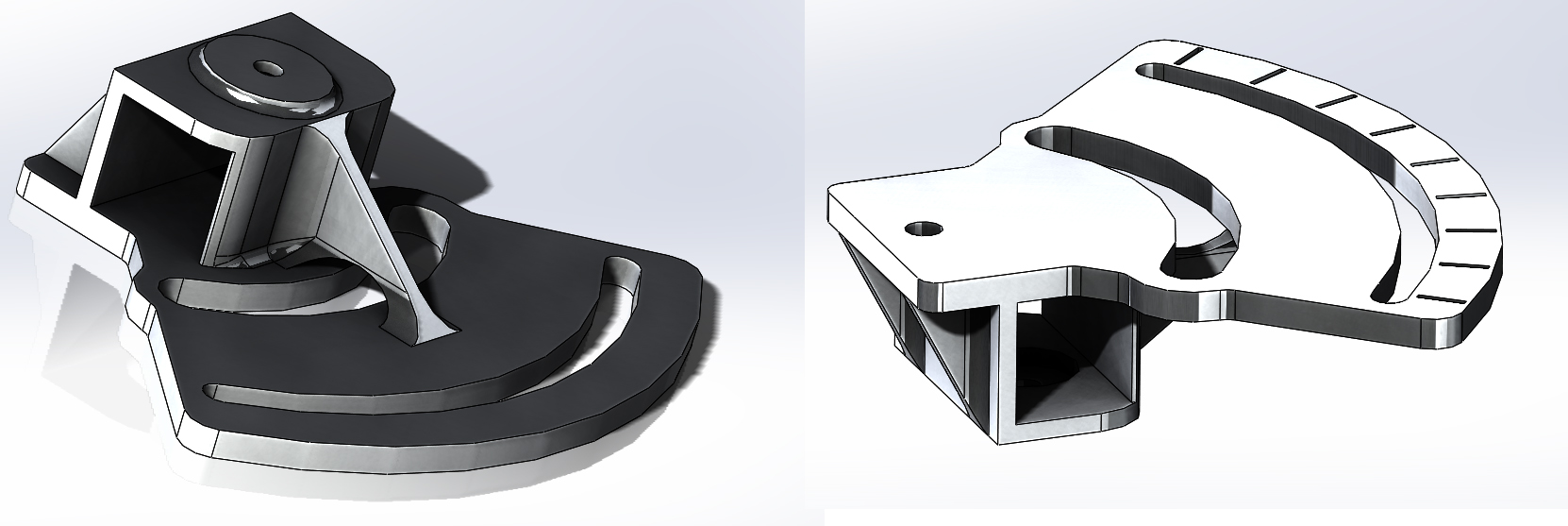

Сообщение SEADEMON » 03 мар 2019, 13:28
Вот поправил вариант для тех кому не хватает расстояния для камеры

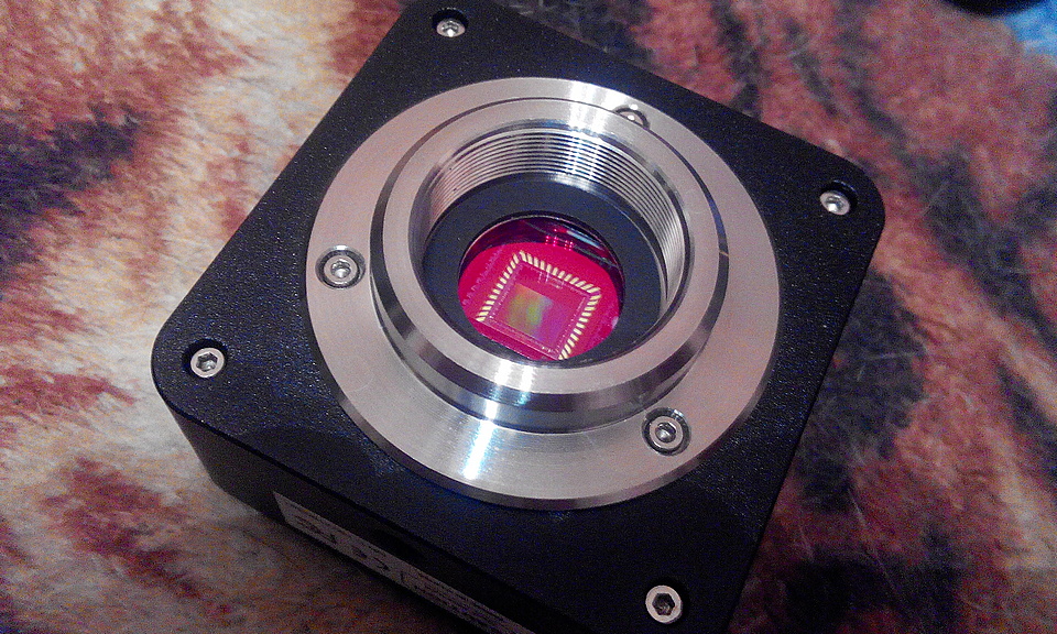

А у меня прям "нестояние" какое-то... пришла камера
и в этот же день объектив
вставляю одно в другое и... тишина... объектив, заявленный как C, на деле оказался CS (визуально там практически не отличить... различия в оптической системе)... в результате я могу наводиться на резкость не более чем на расстояние 30-40мм (пробовал скручивать с объектива крепёжное кольцо и вставлять объектив напрямую к матрице - тогда всё норм... но по-человечески не закрепить).
P.S. Благо хоть что объектив дешёвый.. попробую его к С270 примастырить...
