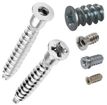

Какое? Евровинт?!! Приложил картинку.
Евровинт - одно из самых ненадежных соединений. Ну, если взять его с метрической резьбой и вкрутить в футорку металлическую (а ее еще на клей посадить), то, конечно, будет относительно надежно. Но что может сравниться по надежности с винтом М6 насквозь плиты?!

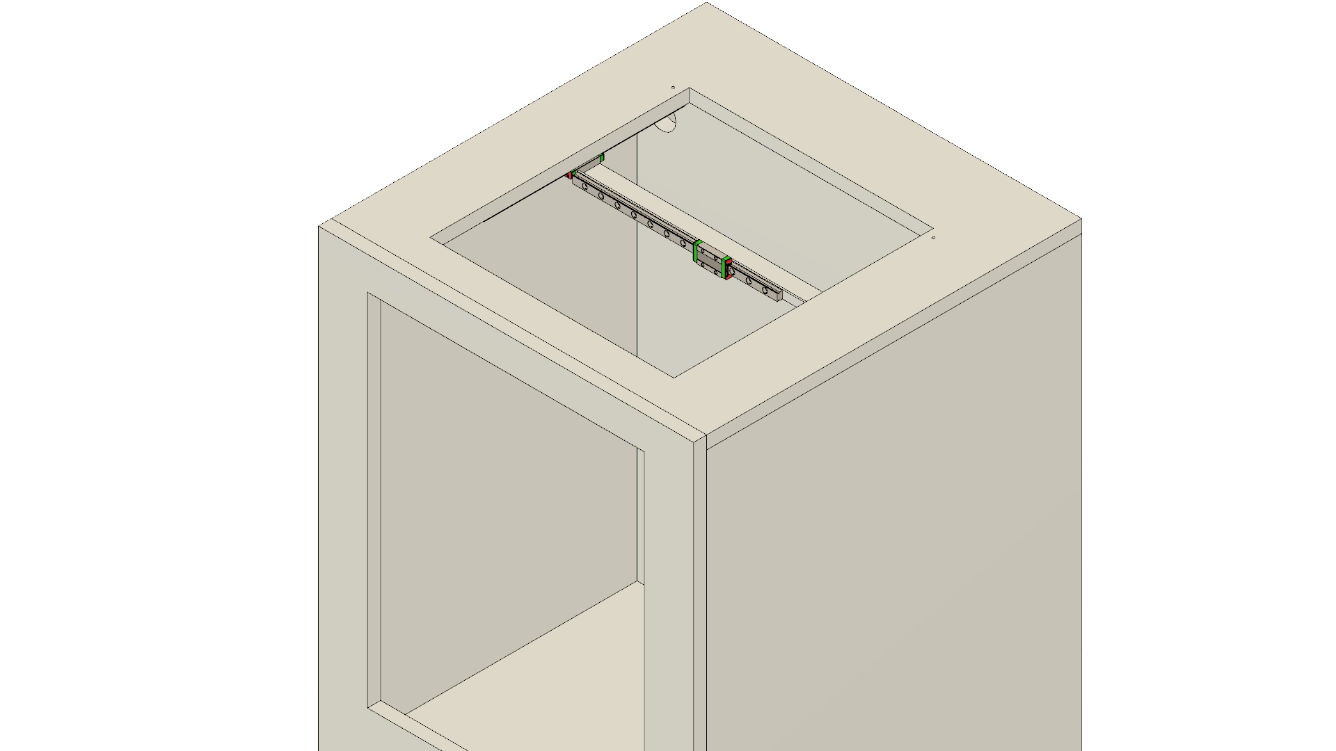

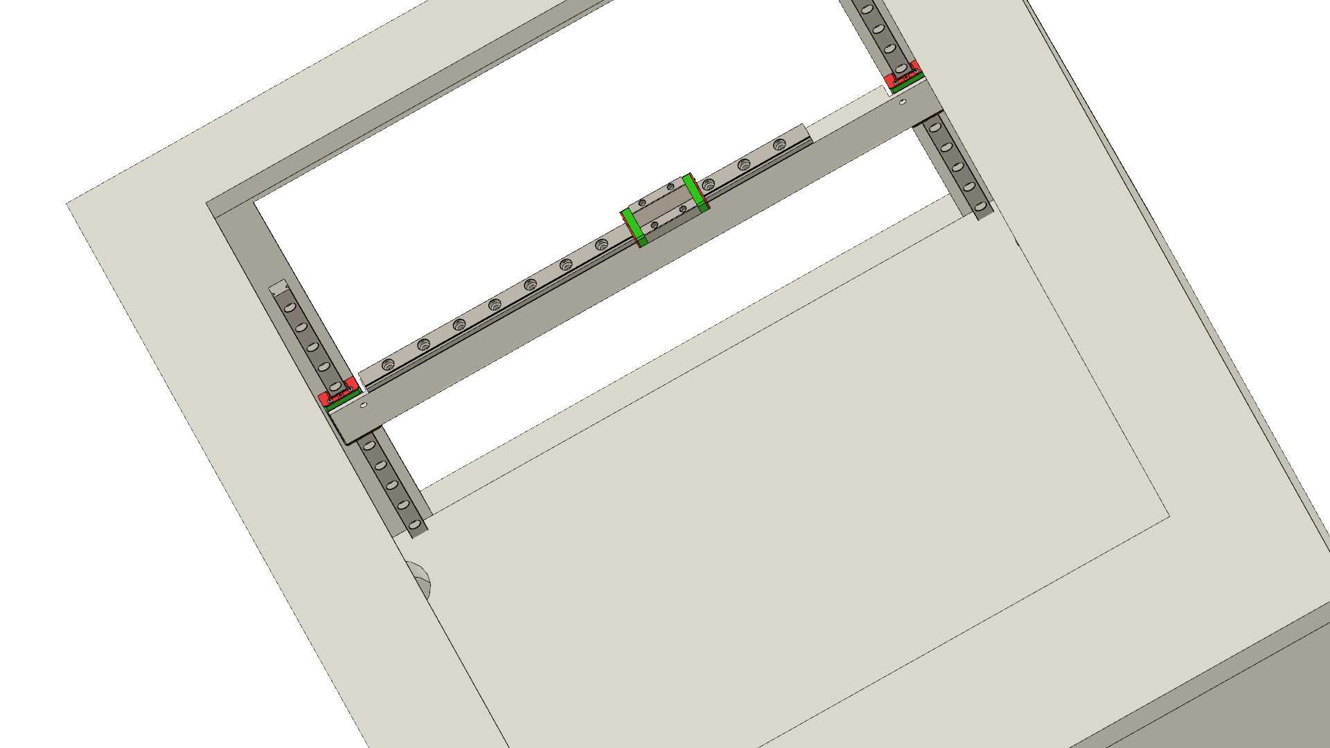

Непрочитанное сообщение Avtonomys » 13 мар 2019, 12:12
koluna писал(а): ↑
13 мар 2019, 11:53
Да. Если дело только в жесткости... думаю, ее тут хватит. Специально взял уголки с полкой 3 мм, добавил цельные переднюю и верхнюю плиты...
Ну, не хватит - будем переделывать под кору...
не понимаю, как ваш вариант может быть красивее подобного:
Untitled v18.png (66.75 КБ) 3138 просмотров
быстро, просто, легко.
ЗС рисовал 5 минут, лень был рельсы нужного размера искать.... :lol: :lol: :lol:
тото вся фурнитура на них крепится, ящечные направляющие которые по 40кг держут, крепятся на эти ненадежные соединения:D :D :D :D :D
ключевое тут - закрутил и больше никогда не трогаешь, тут это главно для лдсп...
Непрочитанное сообщение koluna » 13 мар 2019, 12:20
Avtonomys писал(а): ↑
13 мар 2019, 12:12
Да я согласен, что этот вариант заметно красивее!
Но мне нужна легкосъемная верхняя плита для быстрого и удобного тех. обслуживания. В твоем варианте, чтобы снять верхнюю плиту, надо, как минимум, ремень снять...
А у меня - снял верхнюю плиту и все на виду, легкодоступно, делай что хочешь. И принтер без верха работает...
В случае с ящиками/полками винты работают на срез. А в случае с уголками кинематики h-bot - на вырывание.
Для мебели (в основной своей массе), конечно, действует правило "прикрутил один раз и не трогаешь больше". Но я изначально планировал крутить многократно. По разным причинам. Поэтому реализовал так, как описано. Согласен, не совсем эстетично, геморройно, к тому же из ЛДСП. Но. "Бывает и хуже" :)
