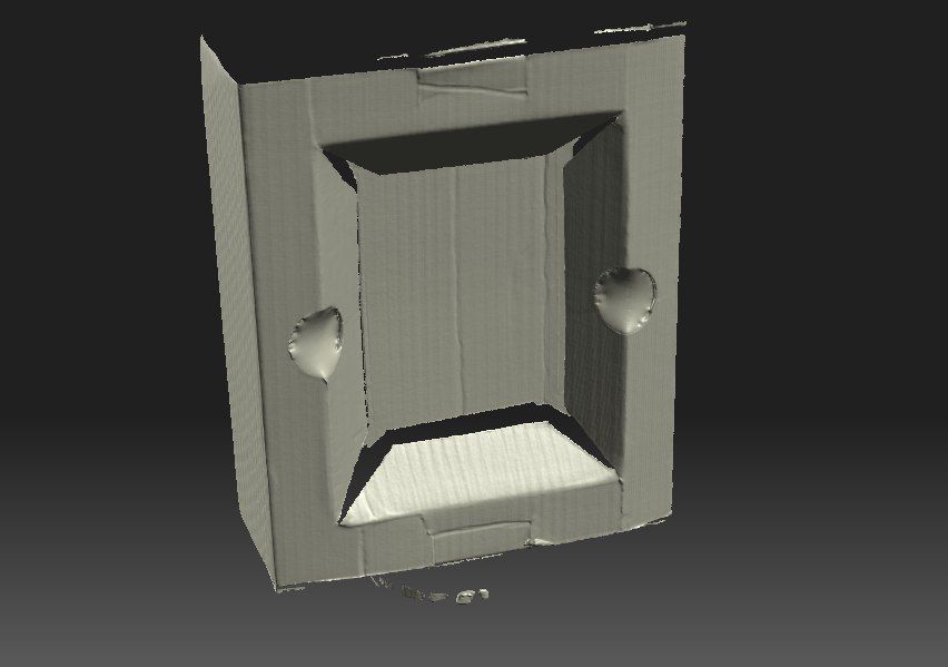

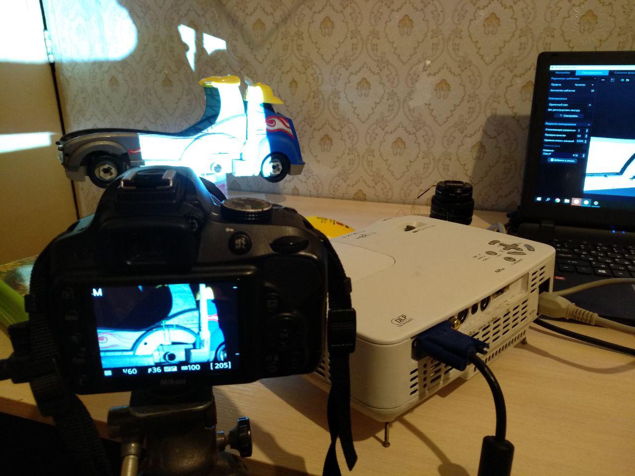

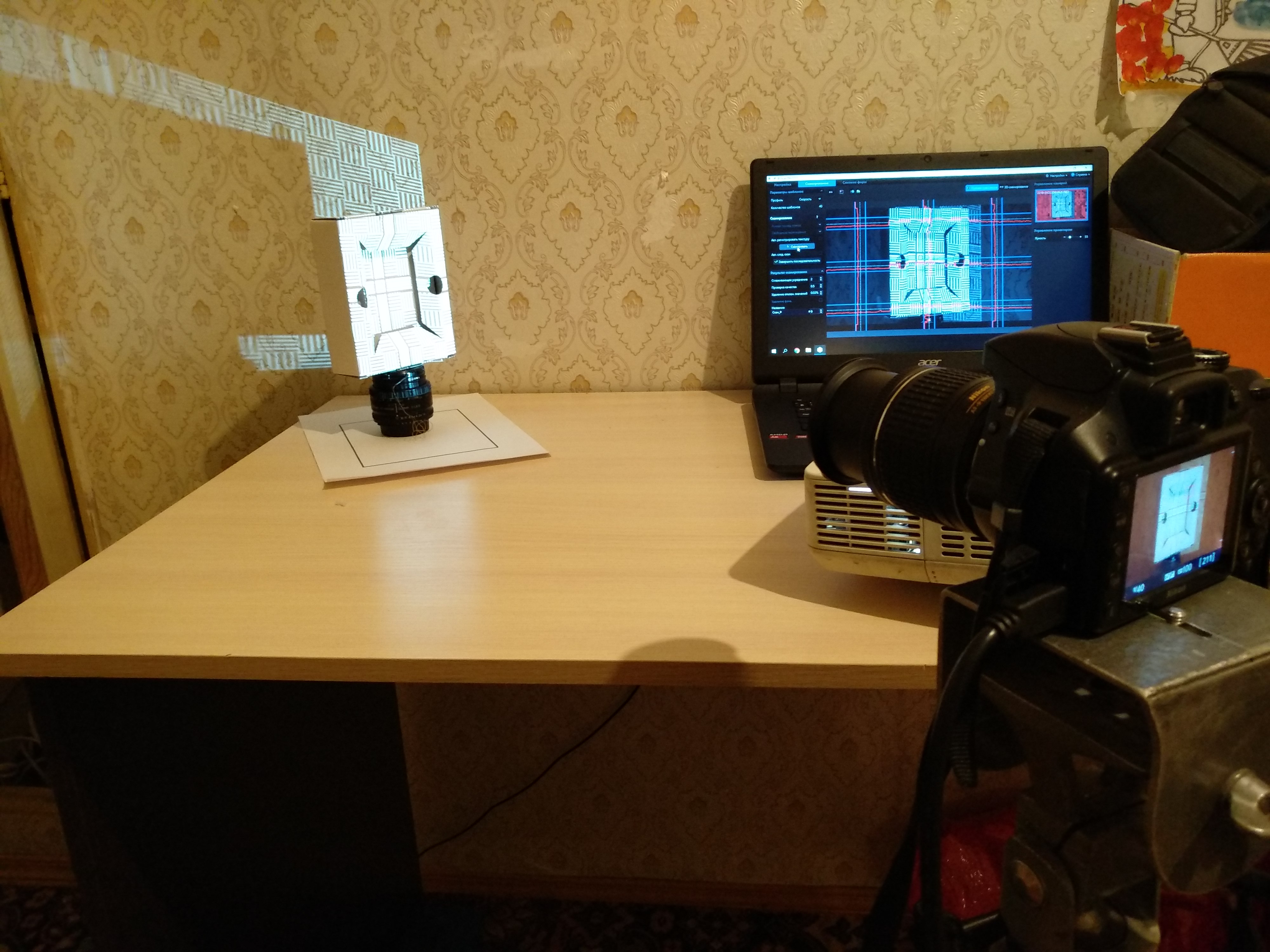

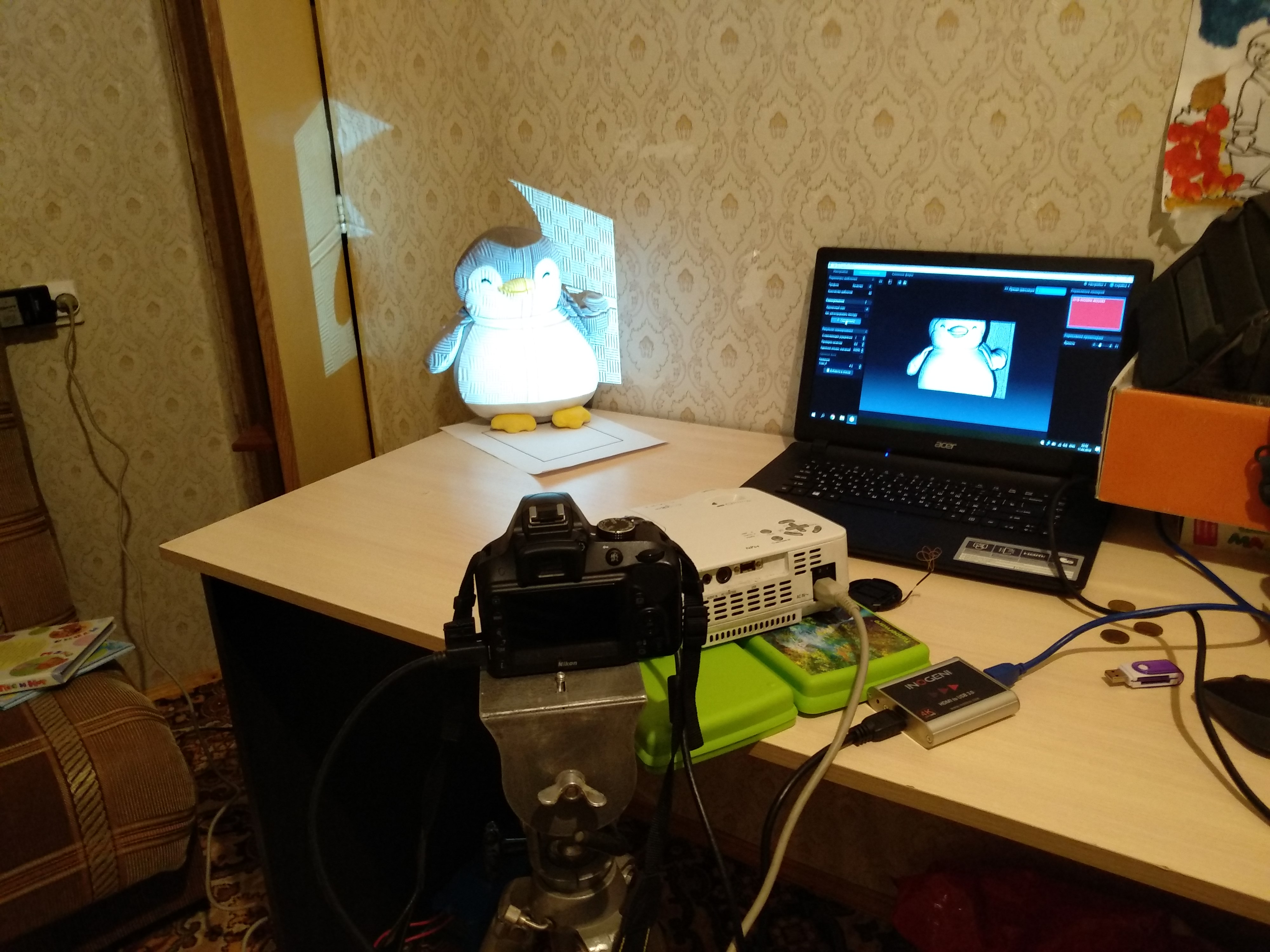

Всем привет!
Как обещал, выкладываю информацию по своей системе.
Спек такой: камера Nikon d3300; объектив фиксированный 50мм (пробовал штатный, с ним не хуже); устройство захвата inogeni; проектор ламповый NEC NP64G; калибровочная панель формата А3 распечатана на матовой пленке в рекламном агентстве и наклеена на два стекла толщиной 8мм.
Всё это пока что на столе + штатив, но скоро переделаю на нормальный мощный штатив и одну планку.

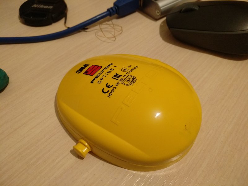

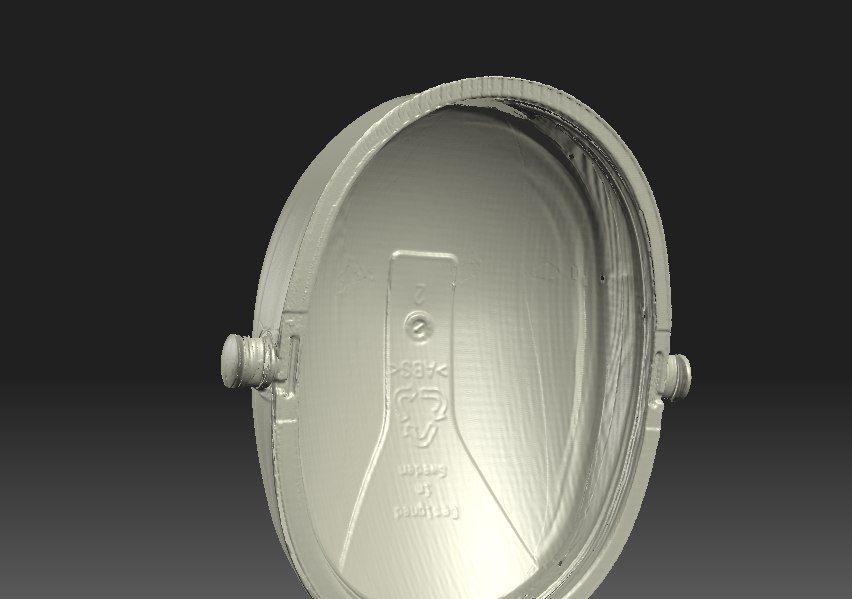

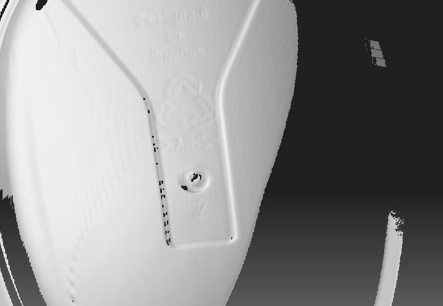

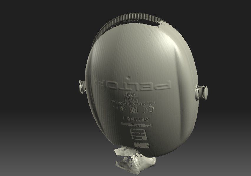

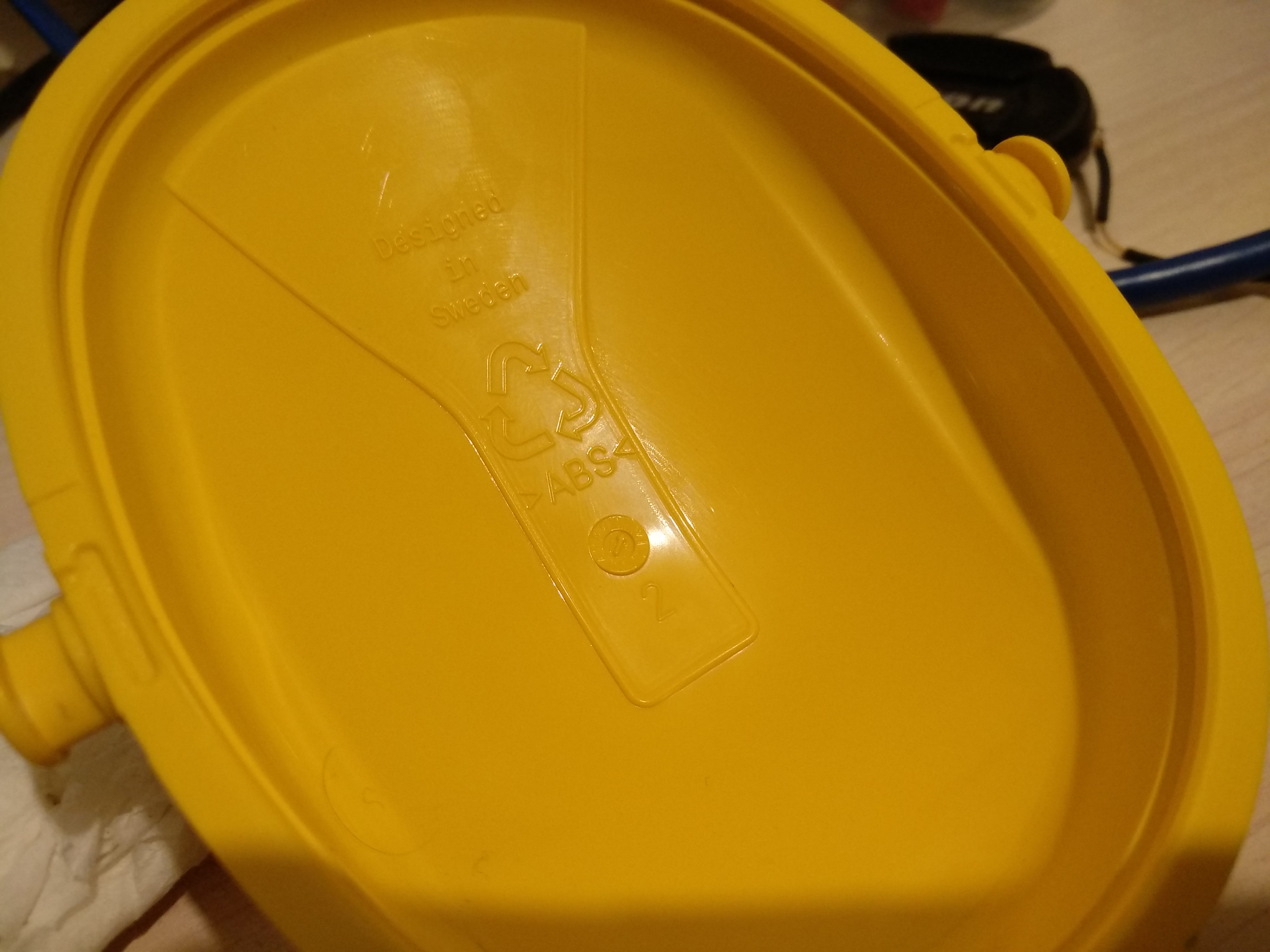

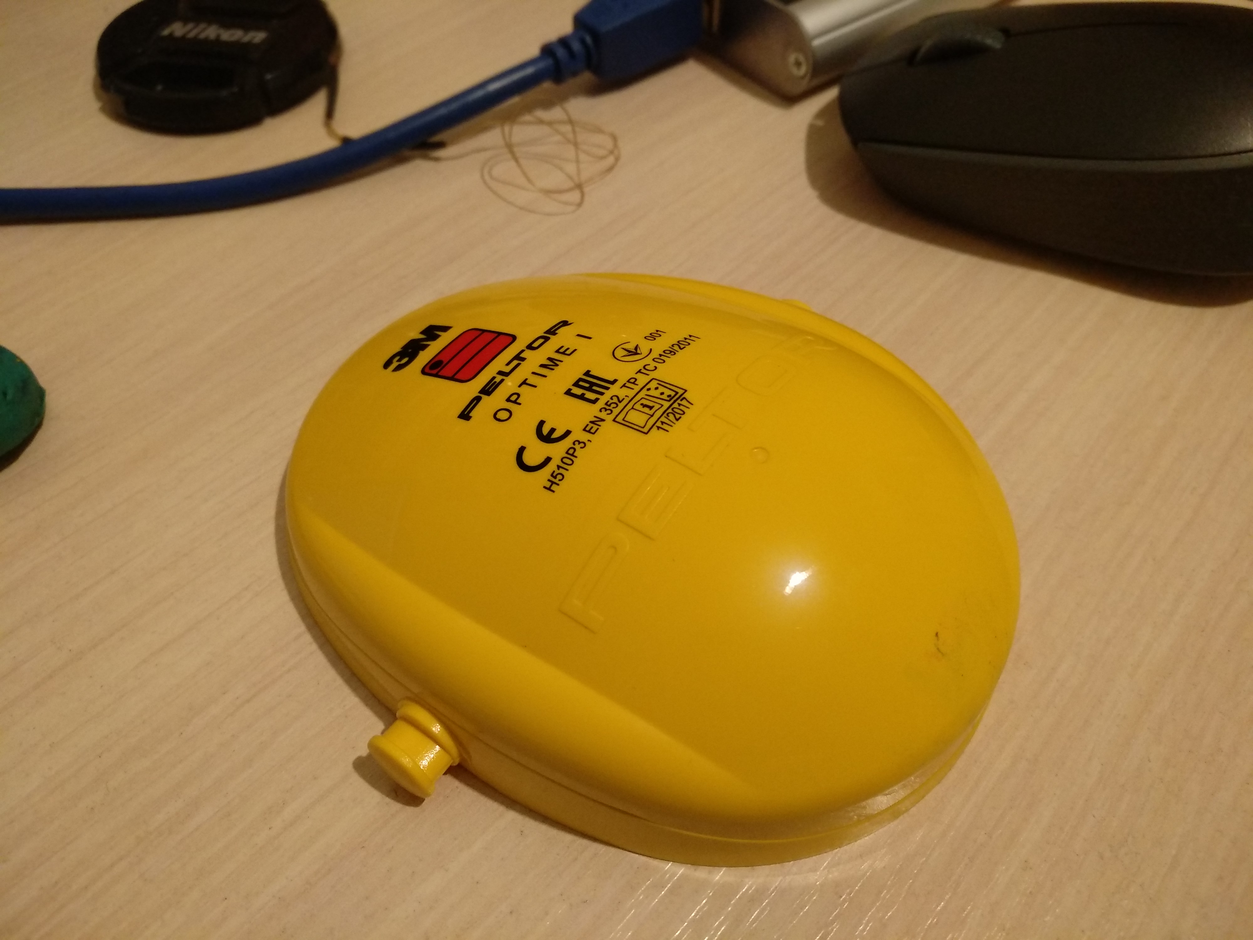

Пробовал сканировать ракушку от защитного наушника:
На сканах есть полосы. Но потом немного расфокусировал проектор и стало лучше.
Время одного сканирования на максимальном качестве - 18 секунд. На других ещё быстрее. Но после сканирования идёт обработка, она длится ещё секунд 10-15, но это уже проблема железа. Возможно было бы ещё быстрее, если бы не ноутбук с процессором АМД а6.

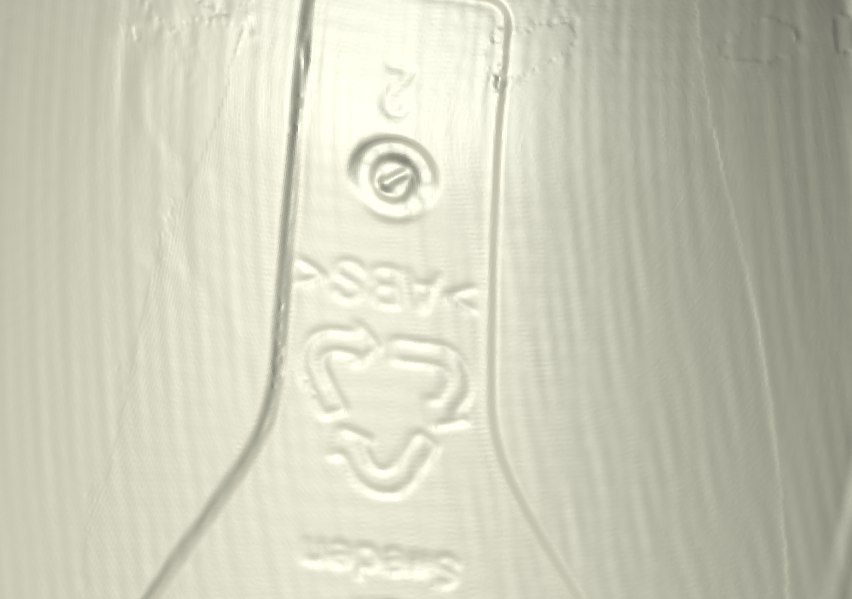

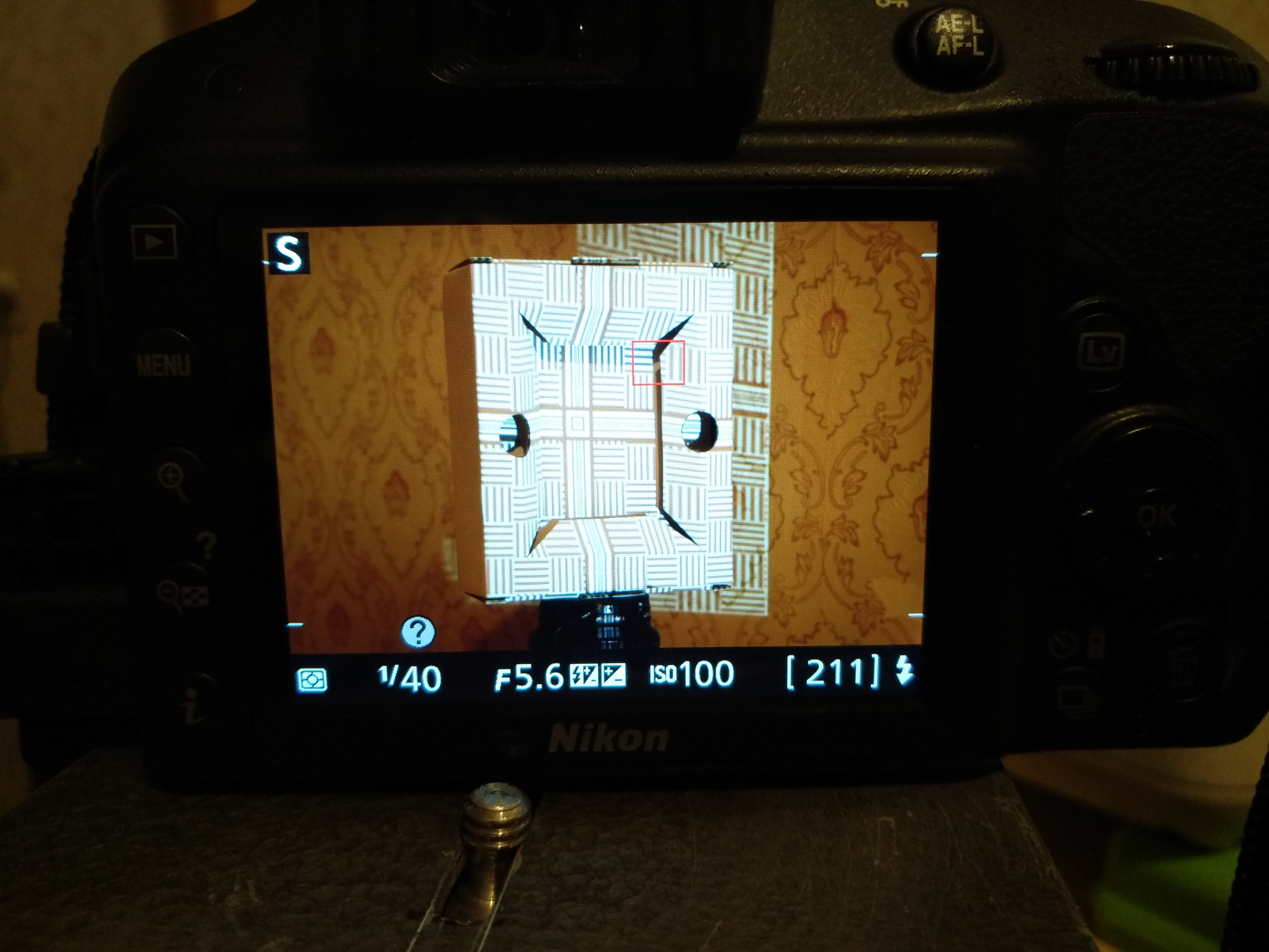

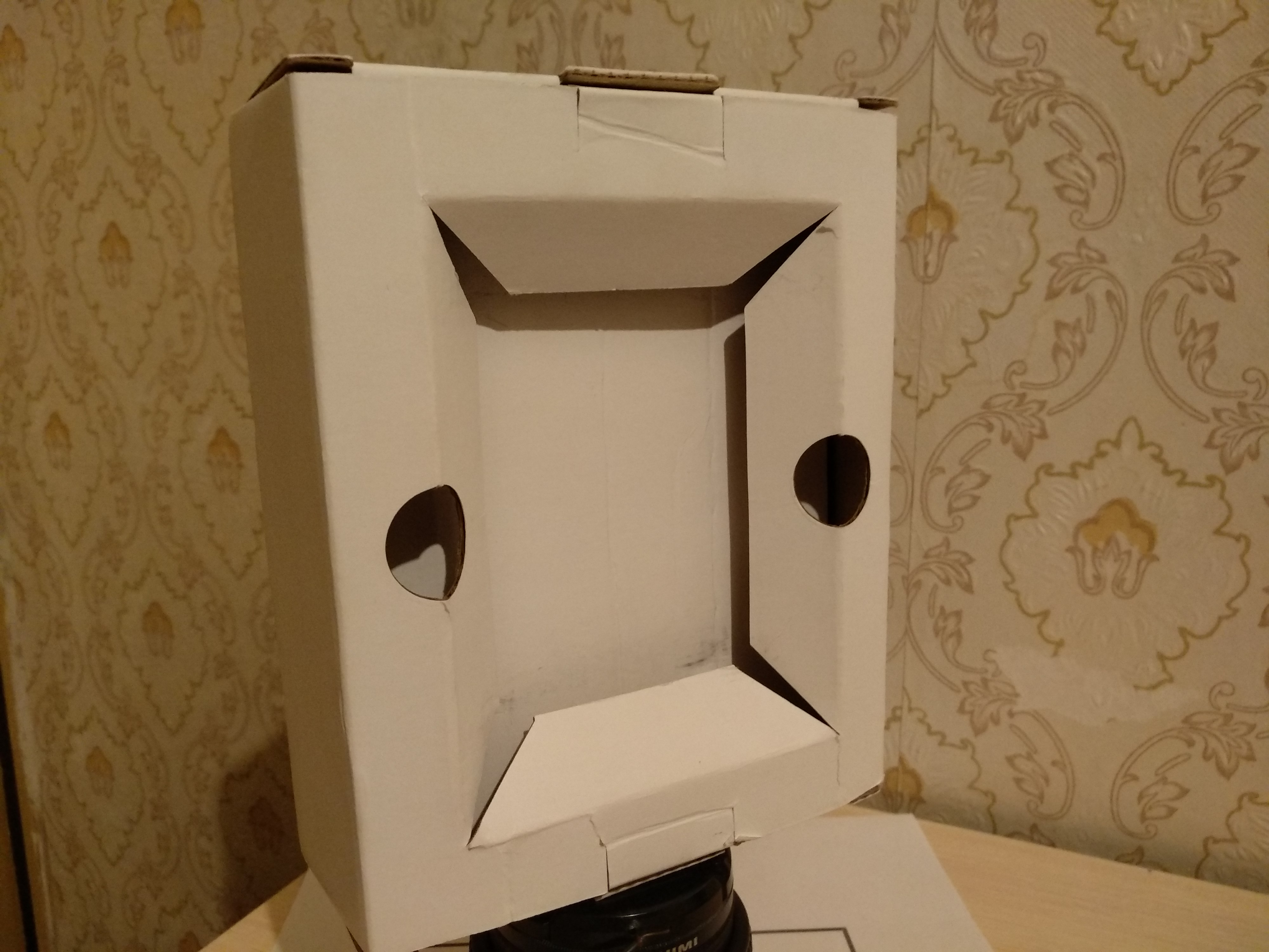

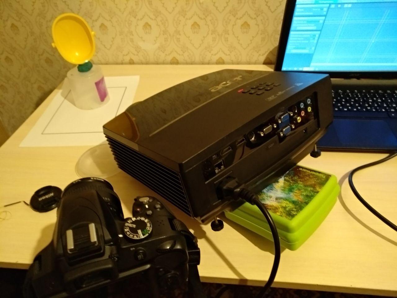

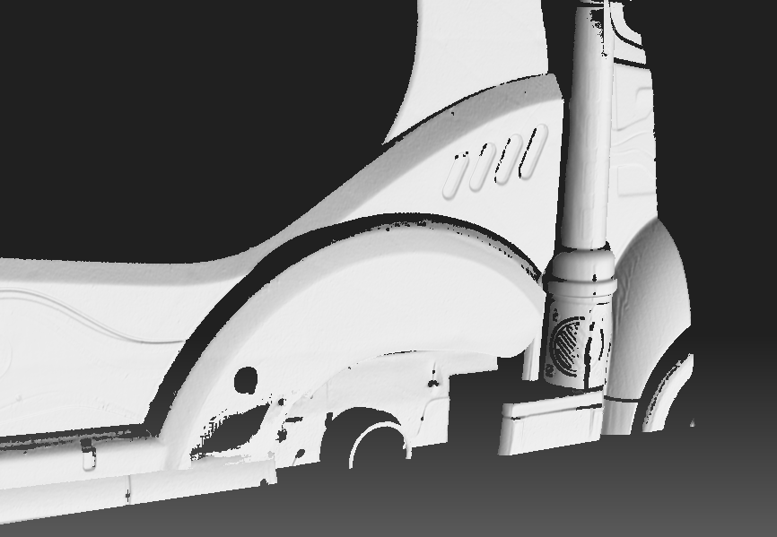

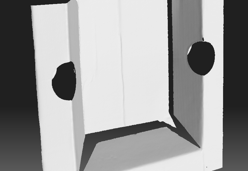

Выдалось время и провёл ещё пару полезных для себя экспериментов.

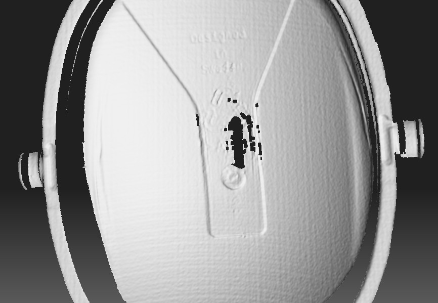

Игрался с диафрагмой, светосилой проектора и удалось практически полностью уйти от полос.

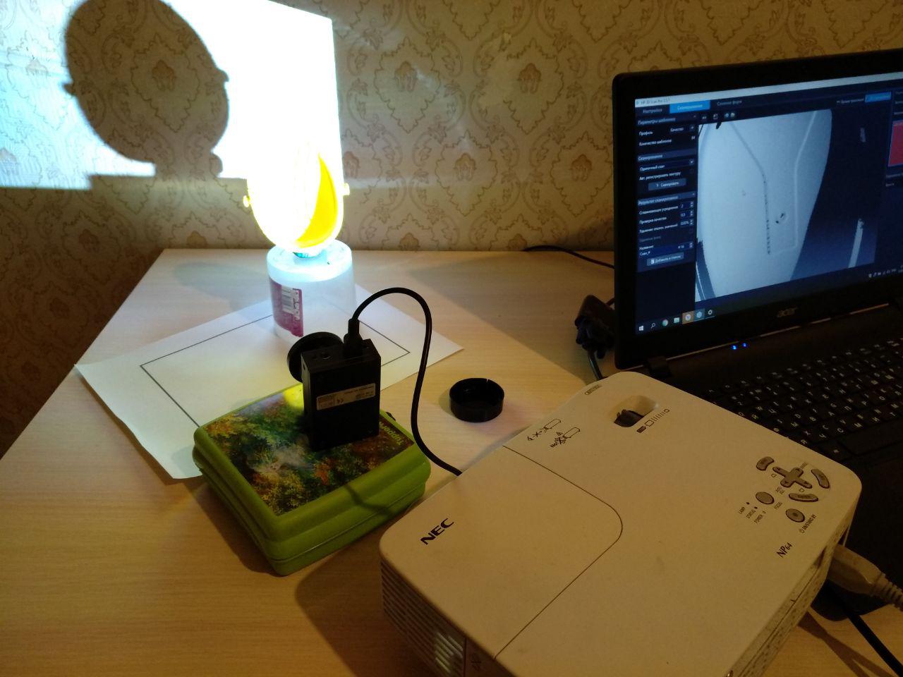

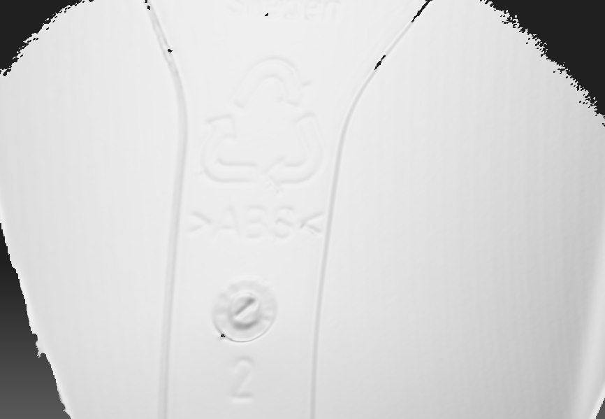

Далее для сравнения я взял промышленную камеру ABS UK1275 и объектив computar 5mm 1/2". Постарался сделать примерно равные условия скана вчерашним попыткам. Но при этом промышленная камера стояла ближе к объекту и лучше настроена. В итоге скан по детализации получился хуже, чем от зеркалки и делался дольше (12fps против 60fps).
Ну и на последок, был взят другой проектор (широкоугольный) + зеркалка. Вся система откалибровалась и отсканировала сразу и без проблем. Но качество естественно получилось хуже, чем у обычного проектора (оно и понятно, все же объект слишком мал для этого). Но широкоугольный проектор будет актуально использовать при сканировании крупных объектов.
Как итог, системой я доволен. Качество сканирования достойное, учитывая, что объект маленький для такой оптики и не было уменьшающей линзы для проектора. Да и калибровочная таблица была практически 160мм. При этом если рассматривать надписи на ракушке наушника, то они выступают примерно на 0.1мм.

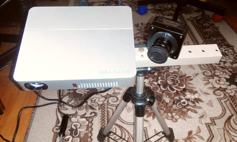

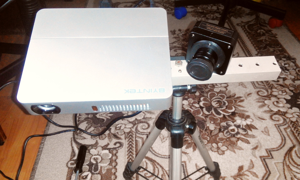

А я вчера, наконец-то, соорудил "какое-никакое" временное крепление, чтобы проектор с камерой составляли "единое целое", а не стояли сами по себе. Насколько ж это удобнее оказалось :D

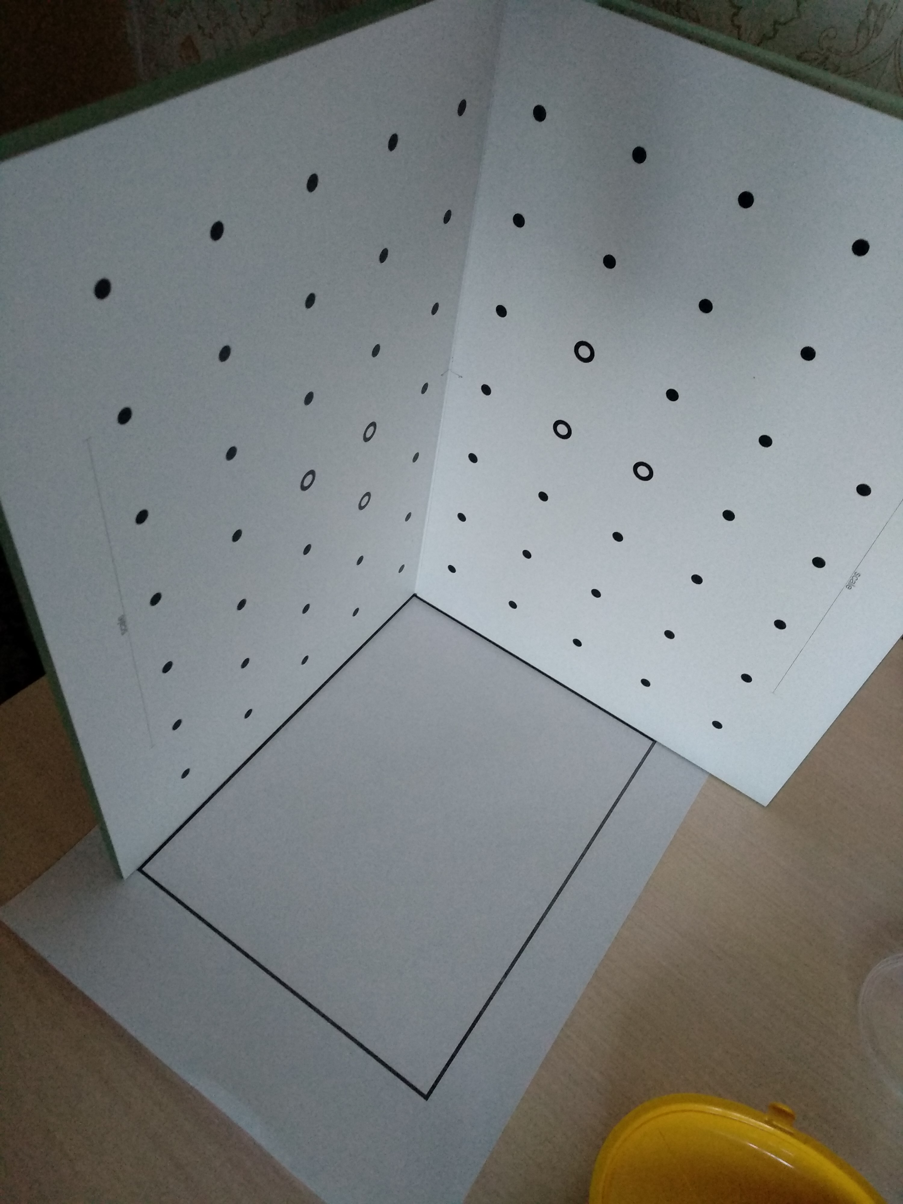

Доделываю калибровочные панели и не могу понять одну вещь: готовые шаблоны формата А3 и А4 просто распечатываются и наклеиваются, а как быть если на одном листе формата А3 необходимо уместить три разных мишени для сканирования более мелких объектов ? Судя из инструкции это 120, 60 и 30 мм. Как и уменьшить пропорционально и откуда мерить при уменьшении, от центра кружком (межцентровое) или от края кружков ? В программе есть готовые шаблоны формата CorelDraw и при масштабировании в нем не удается четко добиться размера мишени 120, 60 или 30 мм. Может быть я делаю что либо не так ?
DenKor
Сообщения: 134
Поблагодарили: 20 раз
Re: SLS сканер своими руками
Непрочитанное сообщение DenKor » 14 мар 2019, 10:03
Alex33 писал(а): ↑
14 мар 2019, 09:59
Я брал таблицу А3 из папки с мишенями, и при открытии в корел там тоже масштаб был не ровно 160мм. Но в программе можно ставить дробные значения таблицы.
Таблицу под себя можно без проблем сделать в том же корел.

Возможно у вас угол не 90 градусов?
Конечно отклонение от 90 градусов в любом случае есть, вопрос только насколько.
У меня панели сделаны так: на зеркала наклеена белая пленка, а по верх нее напечатаны черные метки методом УФ печати. (Второй раз так делать не буду)
А угол выставляю по слесарному угольнику 90 гр.
Он конечно тоже может быть не точным не проверял его в метрологии, но в любом случае точнее, чем те угольники которые можно купить в хозяйственном магазине.
Все-таки нужно попробовать другой объектив.
