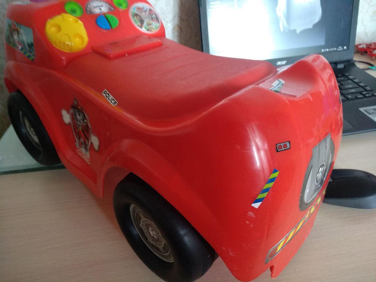

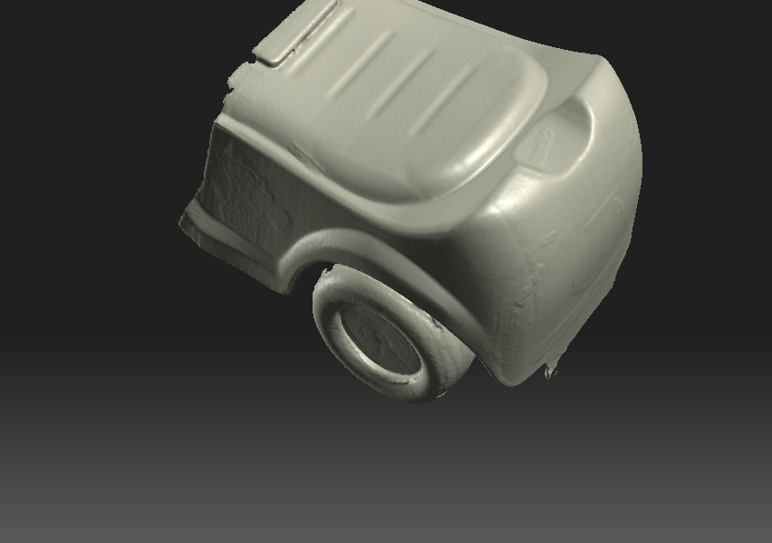

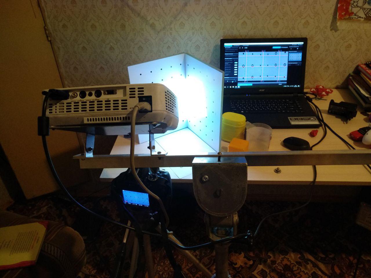

Непрочитанное сообщение DenKor » 15 мар 2019, 13:48
Закрепил камеру и проектор на штативе. Делал 10 сканов большого объекта - детской машинки, на минимальном качестве. По отдельности мне сканы не очень понравились, но при слиянии вроде не всё так плохо и с такой моделью можно работать.
Ну и ещё не понравилось на моём проекторе, что у него автофокус и он периодически старается его подстроить под себя. Но вроде при возвращении фокуса вручную, калибровка не меняется. Так же если фокус камеры подстраивать, то калибровка не слетает и сканы совмещаются нормально.

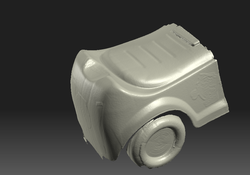

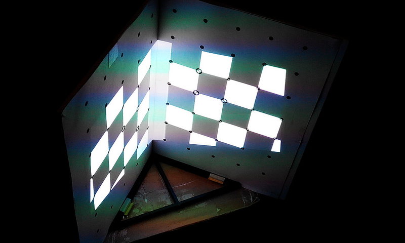

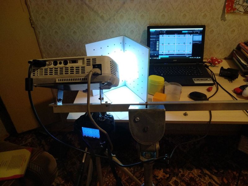

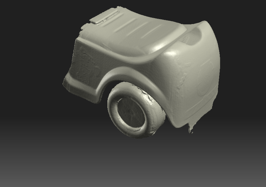

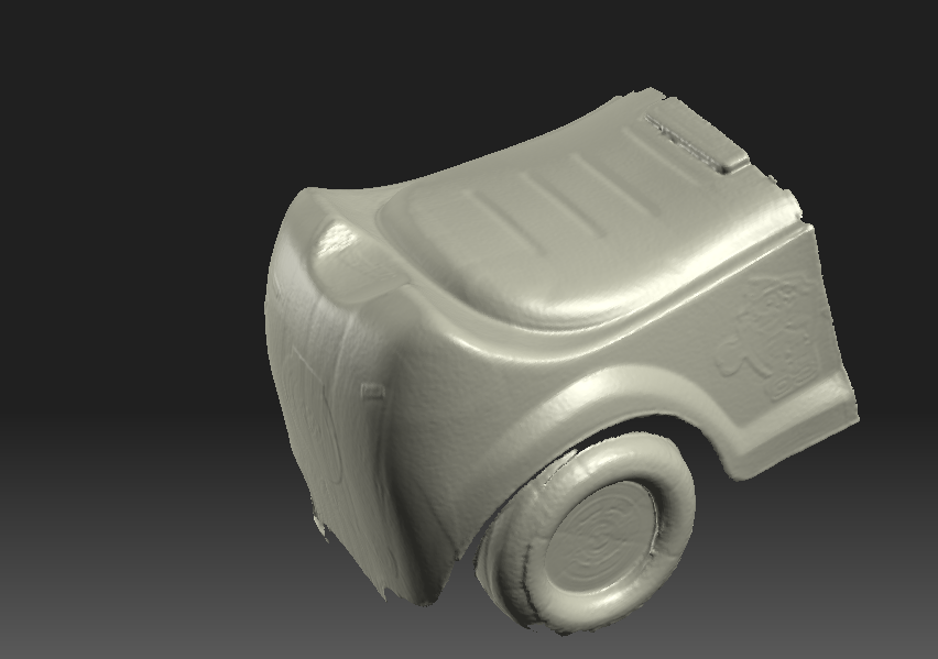

Непрочитанное сообщение DenKor » 16 мар 2019, 23:22

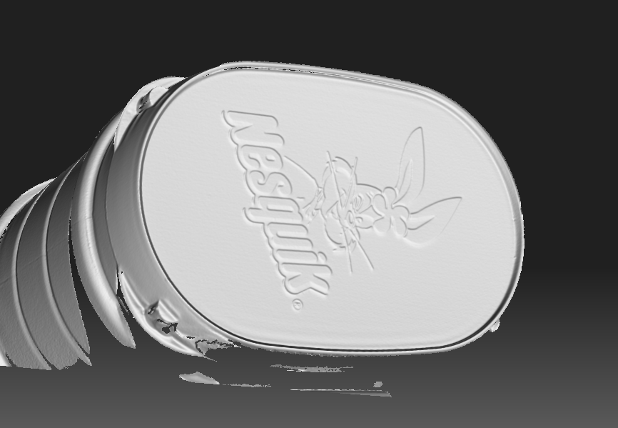

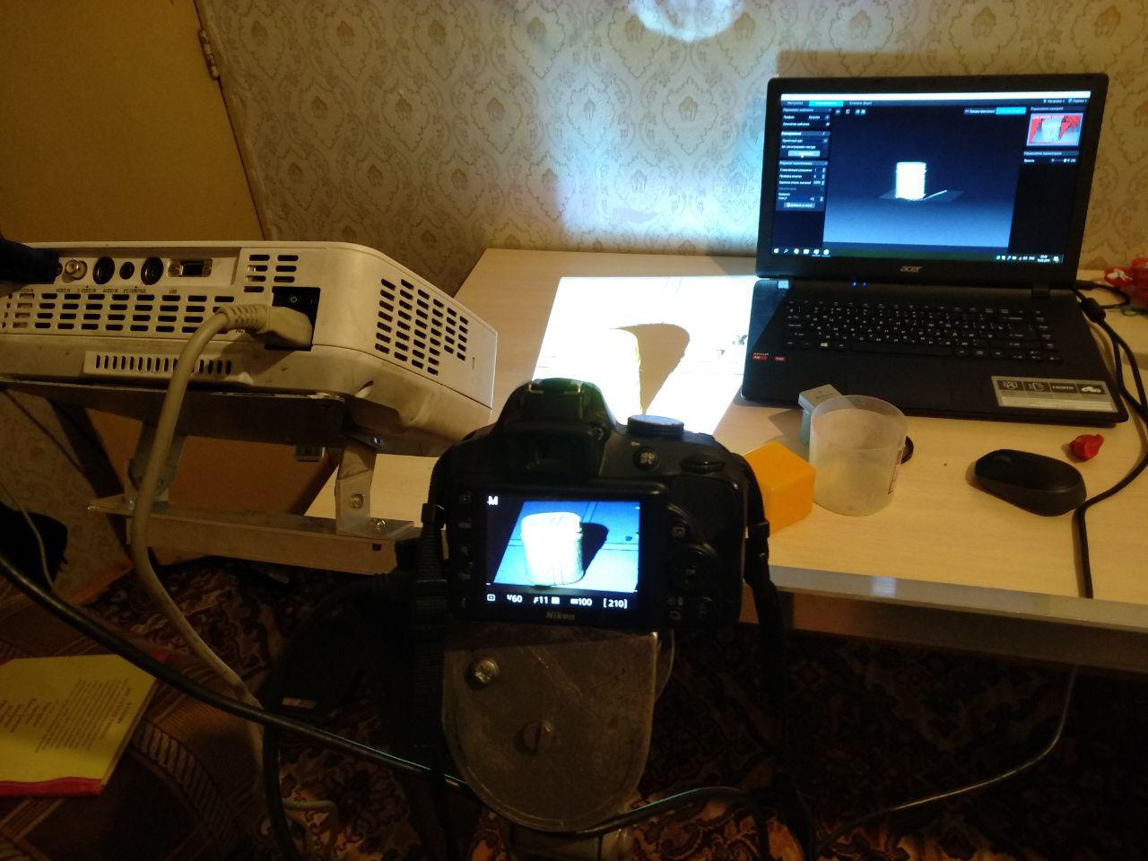

Всем привет!

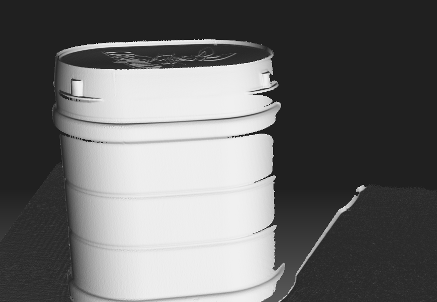

Продолжаю пытать систему nikon d3300 + inogeni 4k + проектор Nec.
Копаясь в настройках никона, на которые раньше не обращал внимания, нашёл полезные опции. Оказывается режим LV можно держать до 30 минут. Так же режим "Подавление мерцания" у меня стоял в авто и камера сама меняла 50/60гц. Я то думал, почему у меня то есть полосы после спуска затвора, то их нет. И на проекторе наконец то убрал этот дурацкий автофокус.
Пробовал делать одиночные сканы с фиксированным 50мм объективом и 160мм таблицей. Ставил камеру сбоку от проектора, снизу под линзой и сверху. Разницы при сканах особой нет, как мне показалось. При этом ошибка RMS в консоли была от 2.5 до 1.4 (при нормальной калибровке с хорошей таблицей это значение должно быть 0.2 и меньше). Так же параметр Size of camera's center pixel at background plane: 0.170334 mm многовато.
Надо в общем делать опять нормальную таблицу, жестко фиксировать угол и скорее всего менять проектор, желательно на full hd (но тут пока жаба говорит "ква").
А вот результаты (сканы в максимальном качестве с 60 таблицами. Делались до 22 секунд один скан):
Последний раз редактировалось DenKor 17 мар 2019, 00:23, всего редактировалось 1 раз.

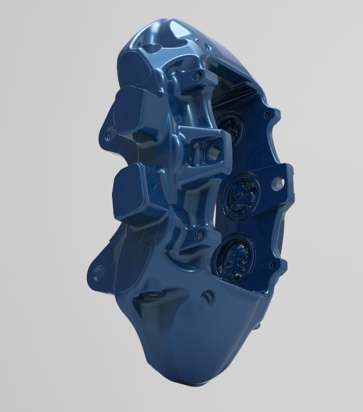

Возвращаясь к вопросу точности систем сканирования основанных на проекторе+камера, SPrinter писал что точности таких штук не хватит для обеспечения точности 0.1 мм и менее. Вот сегодняшний скан (в облагороженном виде) суппорт от авто, длина 326 мм, сначала проверял штангенциркулем отверстия и расстояния между плоскими площадками, в разных комбинациях, потом открывал модель во Fusion360 и измерял в ней, лично у меня отклонения укладывались в 0.05мм, так что верным курсом идём товарищи )))
porex
Сообщения: 55
Откуда: Ростов-на-Дону
Поблагодарили: 10 раз
Re: SLS сканер своими руками
Непрочитанное сообщение porex » 17 мар 2019, 00:44
Ninznak писал(а): ↑
17 мар 2019, 00:01
Интересная информация. Что значит в облагороженном виде? Создана CAD модель или доработана полигональная?

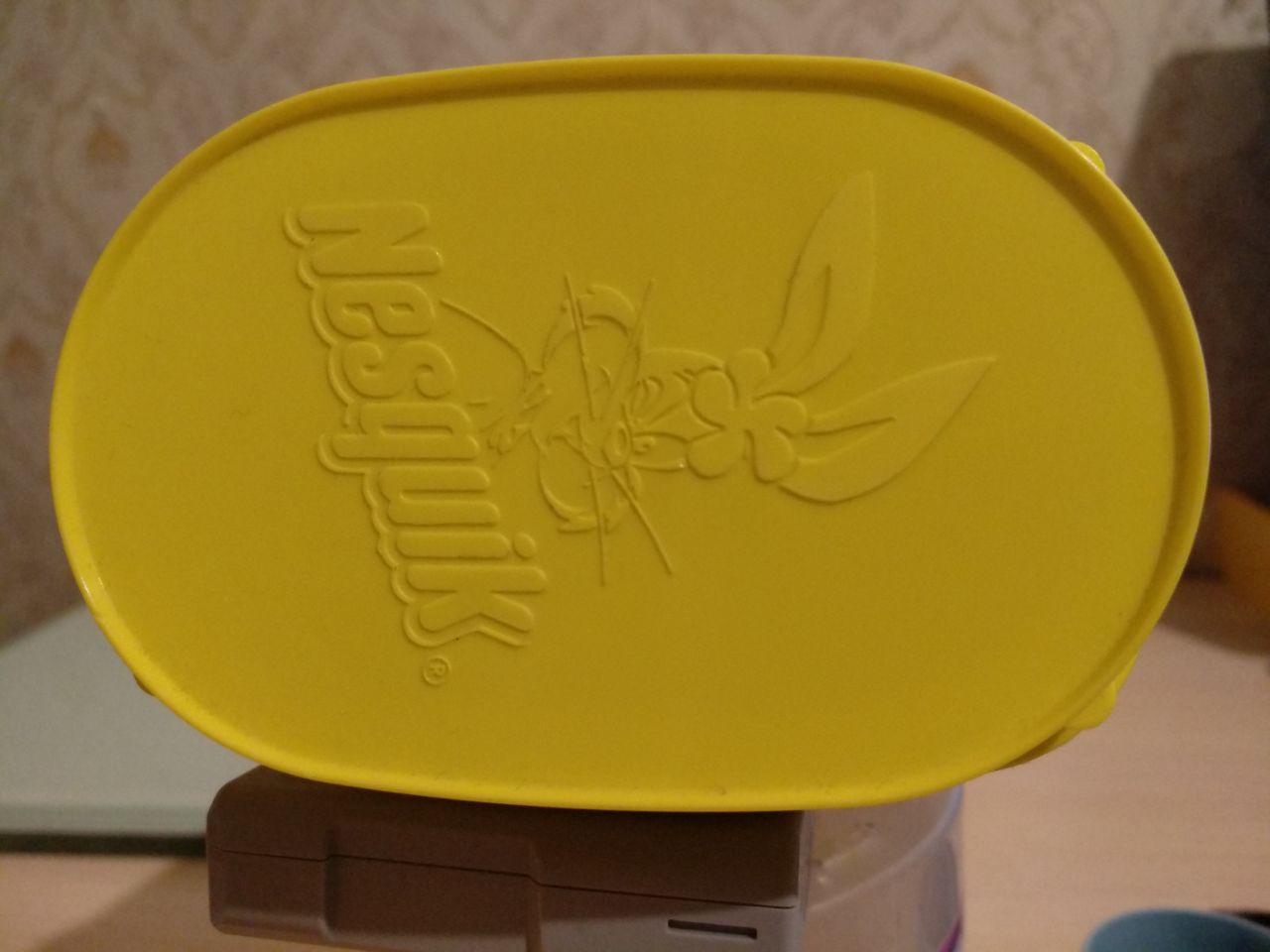

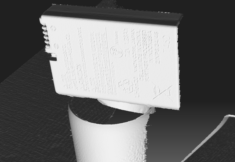

Непрочитанное сообщение OBN_RacerMan » 17 мар 2019, 00:55

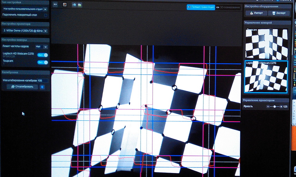

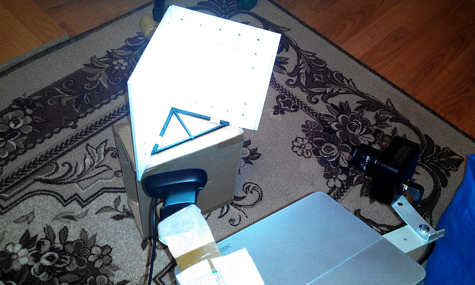

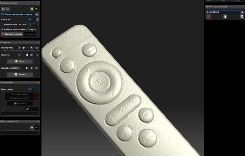

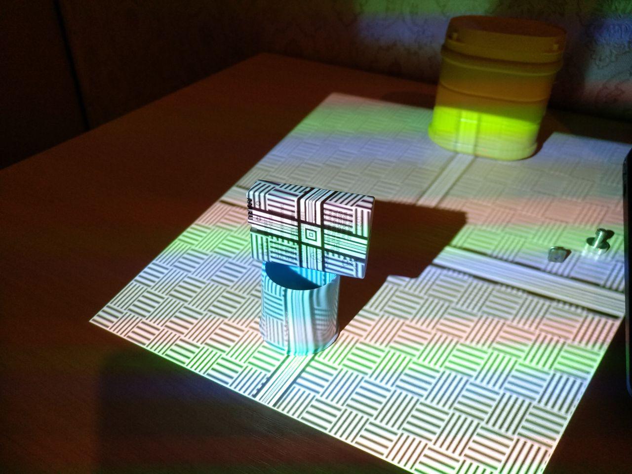

Поигравшись с настройками камеры, попробовал сканировать чёрные объекты - в принципе, это оказалось возможно.
Чёрный пульт управления
Также попробовал двухкамерный вариант... но пока не понравилось (Logitech C270 как "вис" после каждого скана, так и виснет).
Камера Logitech C270 слишком широкоугольная... потому как прилепилась, так и прилепилась :-)
Всё даже настроилось

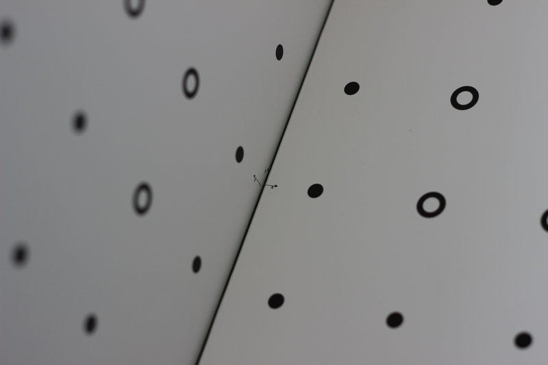

Добрый вечер. Я нашел много полезной информации здесь. Спасибо всем за то, что поделились своими знаниями. Может быть, кто-нибудь знает, можно ли распечатать калибровочную плату, используя услуги УФ-принтера? Я видел, что они могут печатать на пластике или стекле. Спасибо
извините за ошибки, я использую Google Translate
jamoro
Сообщения: 40
Благодарил (а): 15 раз
Поблагодарили: 5 раз
Непрочитанное сообщение jamoro » 17 мар 2019, 07:20
3dlt писал(а): ↑
17 мар 2019, 02:01

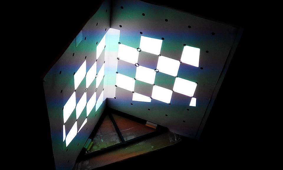

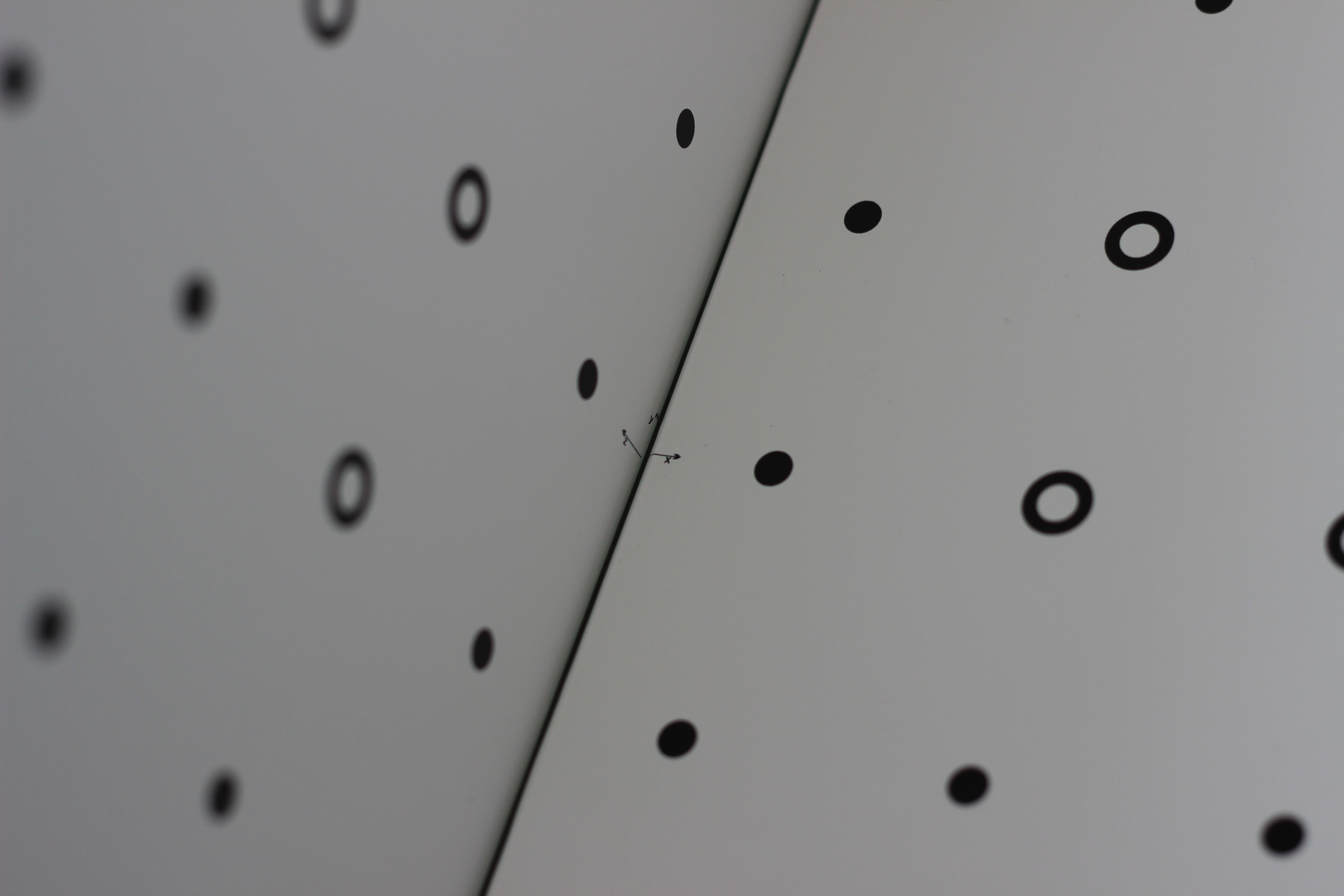

Я делал такую панель, печатал УФ на зеркале. Могу сделать следующие выводы.
1) печатать на зеркальной поверхности нельзя, потому что зеркало отражает лучи и сжигает головку принтера. Все печатные салоны в которые я обращался отказались печатать на зеркальной поверхности. Но, можно печатать на обратной поверхности зеркала (она то же достаточно ровная) или наклеить тонкую белую самоклеющуюся пленку на зеркало и печатать на ней (я делал так).
2) Слой краски нанесенный по методу УФ получается не тонким - 0,1 мм или даже толще. Напечатанные метки чувствуются пальцами. Поэтому если вы хотите сделать супер точный сканер (сотые доли миллиметра) этот способ возможно не подойдет.
3) Расположение меток на калибровочной панели относительно друг друга получается достаточно точным, но с привязкой к боковой стороне зеркала возникли проблемы. Кто в этом больше виноват: УФ- принтер или мастерская по резке зеркал я не знаю.
Итог - использую данную панель как временную и планирую в будущем напечатать панель по другой методике.
