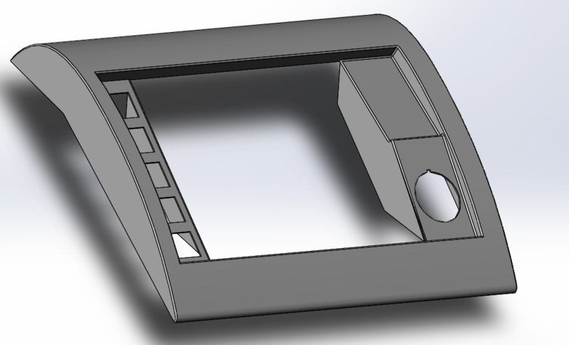

Ребят, спасибо за ответы, немного расскажу про первую задачу.
Это панелька в машину, тонкостенная, 24Х30см. Пластика там грамм 150 думаю, если делать тоньше оригинала но с ребрами.
PLA в целом смущает только долговечностью и максимальной температурой. В машине бывает жарковато на юге. Градусов до 70-80 не начнет размягчаться?
Скорость да, будет невысокой, я осознаю.
Прикрепил набросок первый к сообщению, посоветуйте заодно, как его располагать на столе для печати? На боковую, лицевую или как на рисунке - заднюю часть?
Слайсер скоро начну изучать, пока сам solidworks пробую, дико нравится)

whoim писал(а):
18 мар 2019, 14:43
ПЛА не то что размягчаться начнет, а просто потечет, особенно токостенный.
Панель такую лучше печатать вертикально, чтоб было меньше ступенек на скруглениях. Соответственно дрыгостол подходит еще меньше, т.к. ближе к верху будет сильно раскачивать. Я бы, если б мне такой заказ прилетел, сильно уговаривал бы заказчика распилить эту модель на 4-6частей, потом склеить на АБС сок и довести до ума шкуркой-шпаклевкой. Это более реально, чем такую дуру целиком лепить.

Непрочитанное сообщение whoim » 18 мар 2019, 16:39
18 мар 2019, 16:37
Это
А если горизонтально с поддержками? Пилить не вариант, видел я такое из двух частей - жесть жестокая..
Значит, только ABS, верно?

whoim писал(а):
18 мар 2019, 16:39
Специально подготовленные под склейку модели, напечатанные из АБС и склеенные? Или распиленное тупой ножовкой и слепленные абы как? Это две большие разницы.
Нужно понимать, что напечатанная деталь все равно не будет в той кондиции, чтоб сразу ставить ее в авто. Ее все равно нужно будет шкурить, груновать, возможно где то шпаклевать и обязательно красить, хотя бы из баллончика. Учитывая все это, еще одна операция по склейке не кажется такой уж геморройной. Тем более, что:
1. Можно сразу замоделировать центрирующие/усиливающие сопряжения. Я лично люблю делать "ласточкин хвост" с зазором 0.2-0.3мм - детали держатся даже без клея, аккуратно прокапываешь щель или чистым ацетоном или АБС соком и после высыхания монолит.
2. Печатать "кусочки" можно в более удобном положении, а значит детали будут и прочнее, и красивее, и меньше поддержек.
3. Цена ошибки уменьшается пропорционально количеству кусков. Одно дело печатать полсуток а то и сутки цельную деталь, а она или треснет, или покоробится, или свет моргнет, или банально пластик кончится :) И совсем другое - печатать 1/4 или 1/6 часть пару часов. Можно сразу оценить и если результат неудовлетворительный - остальные просто не печатать, а пустить модель в доработку.
Как то так, из опыта :)

whoim писал(а):
18 мар 2019, 16:39
Если в автомобиль, да под покраску, да чтоб было похоже на "заводское" - к сожалению, да. Придется возиться с АБСом.

Непрочитанное сообщение whoim » 18 мар 2019, 16:55
18 мар 2019, 16:51
Специально
Да, из под принтера.
Я надеялся, что с невысокой скоростью, после бани и прогрева в печи, можно будет обойтись без допобработки. На ютубе все печатается таким красивым )
Но в целом не критично конечно, можно и распилить. Тем более центральный вырез глубокий, напрашивается 4 части
