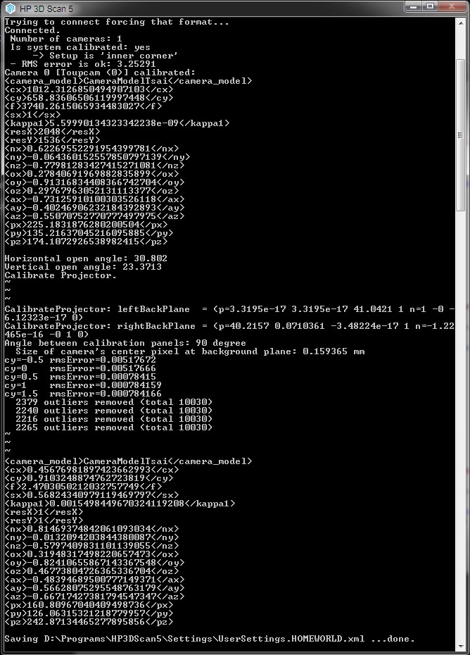

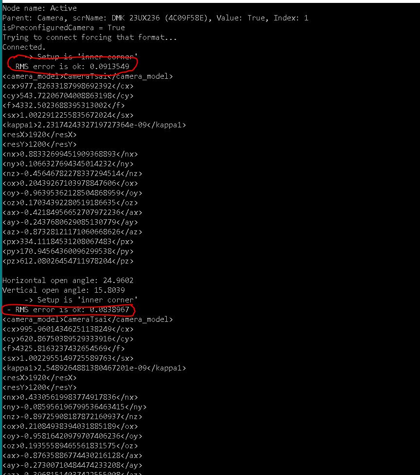

Вчера тестировал свою старую калибровочную таблицу (печать на пленке + стекло), RMS 1,5-1,35 в лучшем случае. Ну это вообще никуда не годится. Пробовал и оптику менять на полнокадровую и углы камеры и зум проектора/оптики и углы самой таблицы (89-91градус) и область захвата таблицы (от полной до минимального количества точек) . При этом калибруются система всегда исправно и при режиме сканирования "скорость" предлагает сделать 40 проекцией (сканируется 17 секунд). При хорошем RMS в режиме быстрого сканирования обычно предлагается 20 проекций.
Посмотрите пожалуйста в консоли, какие у кого RMS получаются? У иностранных коллег >0.2 - хороший результат.
Ну а мне однозначно надо менять таблицу.

DenKor писал(а): ↑
20 мар 2019, 09:07
А как это "в консоли" посмотреть? Или это не в программе HP3Scan?

Непрочитанное сообщение DenKor » 20 мар 2019, 11:03

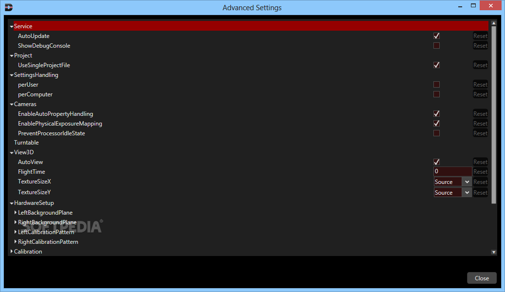

В программе. Но нужно зайти в настройки и в первом меню сервис выбрать показать отладочную консоль.
К сожалению я не у компьютера и не могу показать скриншот. Но найти там это не проблема.
П.С. нашел в интернете картинку (старой версии программы), services - show debug console

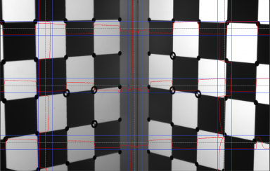

Вот это нас интересует (взято с другого форума ):

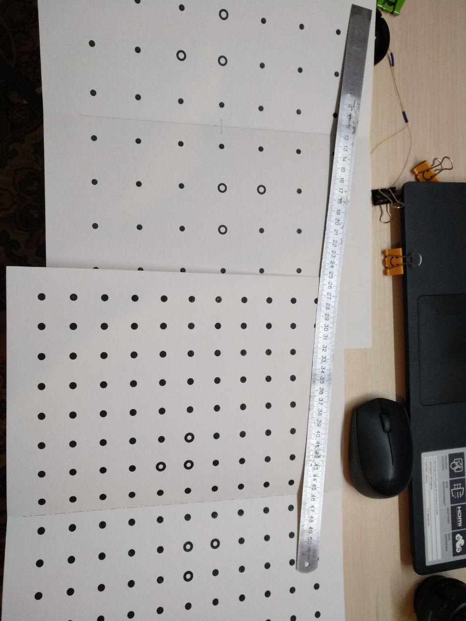

У меня на лазернике распечатаны таблицы, на простой бумаге. Но имеющийся объектив не позволяет сфокусироватсья на всех точках сразу.
Это уже зависит от оптики, диафрагмы и расстояния до фокусировки. У меня тоже не получалось захватить в полный фокус все точки, но если всё хорошо настроить, то большая их часть в фокусе.
Сегодня распечатал кучу бумажных таблиц на разной бумаге. Таблицы взял как стандартные, так и свои 100мм. Но принтер естественно их сжал. Как итог из 100мм таблицы получилось 96мм. Но это уже проблемы драйвера или ПО принтера. В принципе главное знать какое там точное расстояние между точками получилось.
Вечером буду пробовать.
У людей с бумажными таблицами после лазерного принтера RMS получалось 0.35 и меньше.

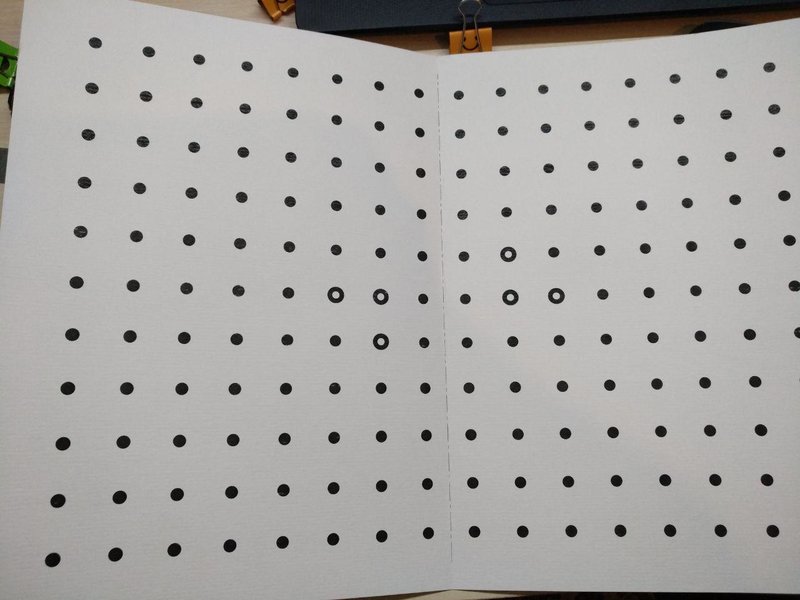

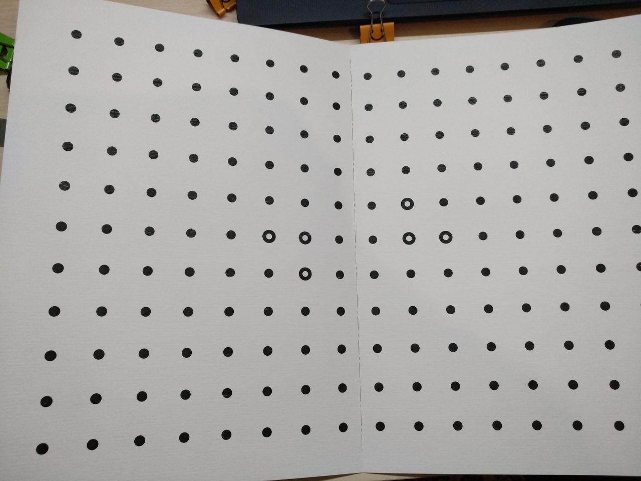

Попробовал свою новую самодельную таблицу, которую распечатал на офисном принтере. Для печати использовал бумагу формата А3 для акварели. Как оказалось, принтер не только сжал таблицу со 100мм до 96мм, дак сделал ещё это по оси Х(Z) и Y по-разному. При сгибе и совмещении на просвет ось Х Z не совпадали, а смещались. Но всё равно, решил проверить как пройдет калибровка.
Для этого разместил лист на стеклах поверх старой таблицы с помощью канцелярских прищепок.
Результат RMS 0.6-0.5. Пробовал разную оптику/зум проектора и настройки. Результат примерно одинаковый.
Результат вроде говорит о том, что таблица получилась более качественная, чем на пленке + стекло (там RMS у меня был 1.4-1.3). Но я же подготовился! :) для этого зарядил себе штатную таблицу формата А3 из папки с программой (условия равные. Такая же бумага и тот же принтер). На просвет опять имеется смещение.
Таблицу выставил как и первую, провел сканирование и получил RMS опять 1.4-1.3.. Вот тут я окончательно запутался. Почему на штатной таблице ошибка получается больше? Значит пленка не виновата?
Возможно, из-за того, что на моей 100мм таблице кружки чуть больше по диаметру или из-за того, что их самих в поле зрения больше.
Но на других форумах видел информацию, что люди получали лучше результат, если делать 6 основных кружков чуть больше в диаметре и жирнее, а остальные значительно меньше в диаметре.

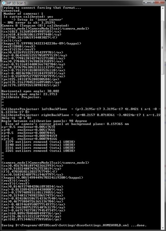

2. У меня RMS error вообще, получается жуткий... :-) :

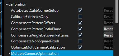

Я только что попробовал выставить всевозможные автокомпенсации в настройках и уже стало значительно лучше. Это результат на таблице из плёнки RMS стал 0.3 (ранее был наилучший результат 1.3).
Но неизвестно как эти автокомпенсации поведут себя при дальнейшем сканировании. И лучше бы попробовать устранить причину "аппаратно" , а не программно

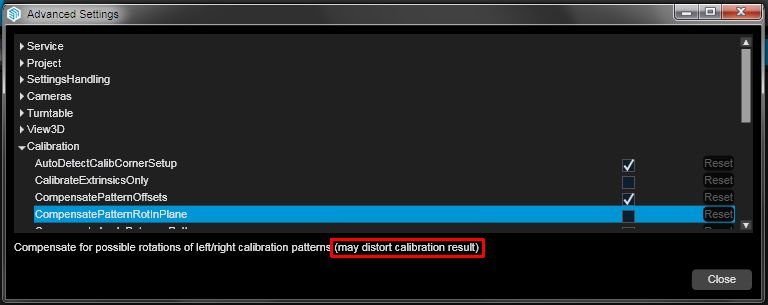

P.S. Про компепнсации - не все они одинаково "полезны":

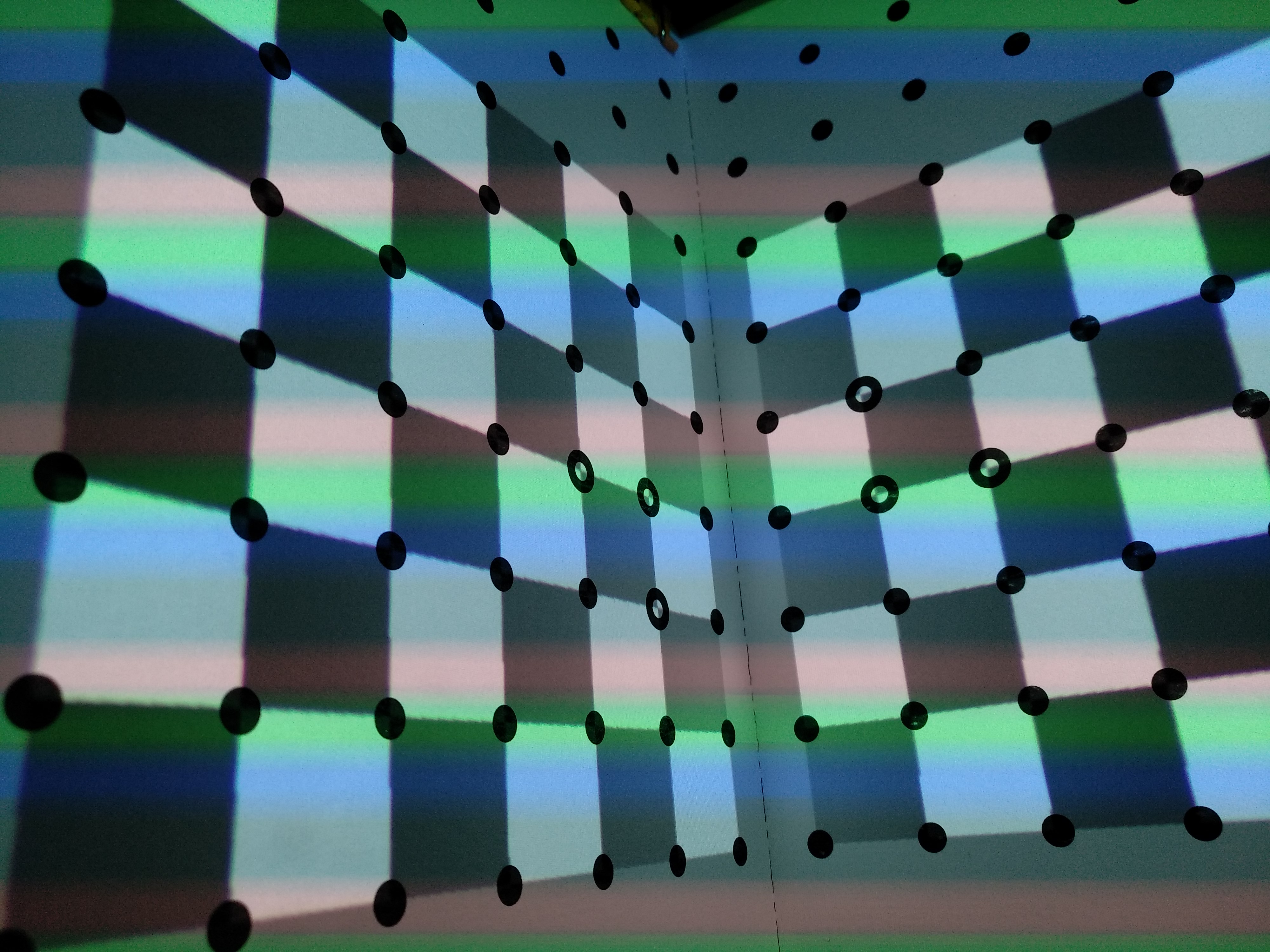

Это зависит от разрешения матрицы проектора. Вот думаю тут видно, что зубцов почти нет:

21 мар 2019, 10:19
На приведённой картинке вертикальный угол очень маленький, потому и лесенка будет слабее выражена. У меня проектор на таблицу смотрит примерно под 30° сверху и 25° сбоку - тут "лесенке" просто нЕкуда деться.
