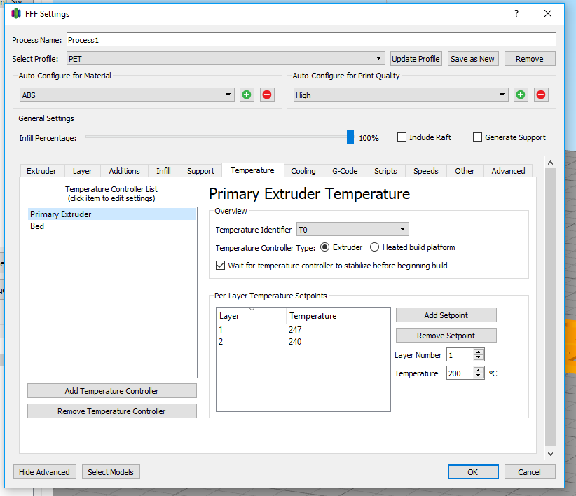

Народ подскажите в чем может быть проблема, первые слоев 3-4 печатает норм а потом начинаются пропуски на двигателе экструдера, не может провернуть шестерню в итоге пруток обратно откатывается(точно не ретракт)

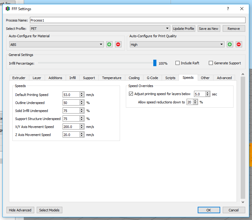

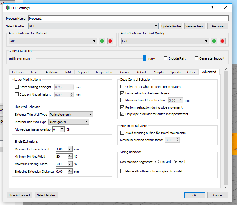

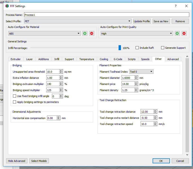

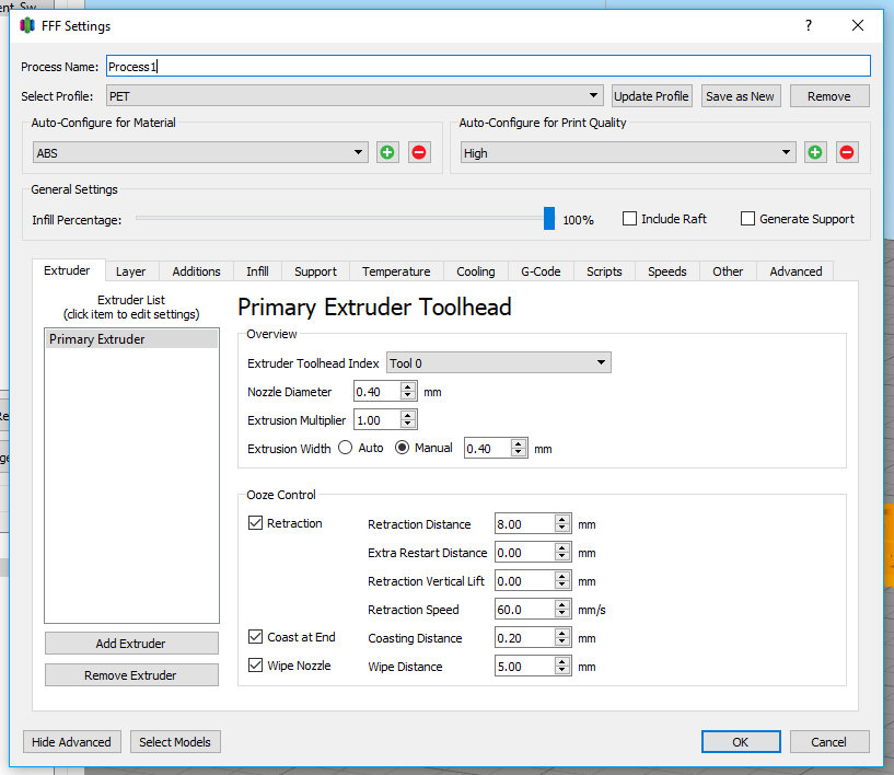

Kaktus, да скорость 53, вот в общем все настройки. Ускорения только сейчас поменял, до этого были 100 для xy и z 15. Сопло менял, канал чистый был вроде. Да и вокруг сопла сопли липнут постепенно, видимо поэтому в итоге продавить не может. Такое ощущение сто с отдалением стола уменьшается высота слоя...

Ипать у тебя настройки Симплифая :) Что там получается на выходе, боюсь представить :) Ты бы с Курой 15 для начала попробовал с настройками с первой страницы первой печати.

Kaktus, эти настройки я честно стырил сот безисходности с какого то иностранного ресурса)
http://forum.makergear.com/viewtopic.php?f=11&t=2593 вот от сюда
Непрочитанное сообщение Kaktus » 26 мар 2019, 00:43
Daeamon писал(а): ↑
26 мар 2019, 00:34
Kaktus, эти настройки я честно стырил с какого то иностранного ресурса)
Жесть васче. Симпли довольно серьезный слайсер (не 400 параметров как в Куре 3, но все-же ;) ) Надо иметь представление что зачем, хотя бы базовое.

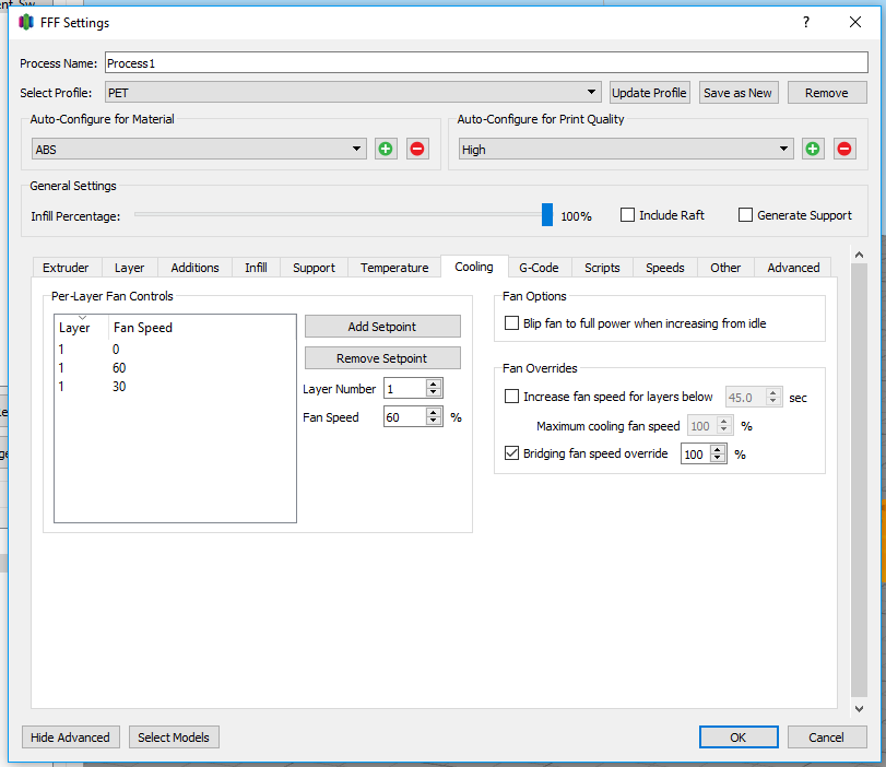

Навскидку; диаметр филамента 1.6 стоит - переэкструзия будет; скорость 53 - откуда такая точность; скорость перемещения 200 - крутовато; и вишенка на торте три сетпоинта скорости охлаждения на один первый слой... Я хз, или буржуй на ресурсе олень, или плохо скопировал :)

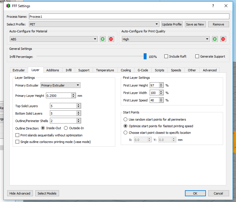

Непрочитанное сообщение Avtonomys » 26 мар 2019, 00:46
и у меня есть подозрение что высота слоя не попадает под шаг винта... слой 0.25 первый слой еще и 97%

Непрочитанное сообщение Kaktus » 26 мар 2019, 00:49
Daeamon писал(а): ↑
26 мар 2019, 00:34
вот от сюда
Походу интересно посмотреть, как буржуй соплом 0,35 печатает высоту слоя 0,25... Да и вообще сомнительные настройки, еще и творчески переосмысленные :) Ты бы здесь спросил у кого настройки - поди не злодеи, поделимся :D
