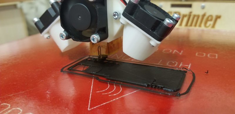

Daeamon
Сообщения: 254
Благодарил (а): 71 раз
Непрочитанное сообщение Daeamon » 26 мар 2019, 17:07
Kaktus, Скиньте пожалуйста скрипты текстом, а то не видно на скрине)

Daeamon
Сообщения: 254
Непрочитанное сообщение Daeamon » 26 мар 2019, 17:43
Kaktus, при ретрактах в обратном направлении(когда пруток назад толкает) шестерню проворачивает. https://photos.app.goo.gl/t5fis3Fqi5LBcHYc8
Ну и сопли так и не исчезли, это конечно не удивительно ведь настройки заточены под ваш принтер и определенный филармент)))
