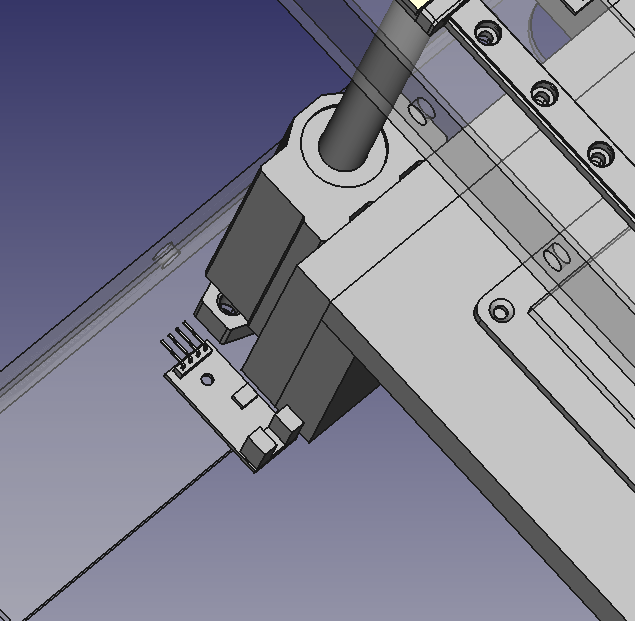

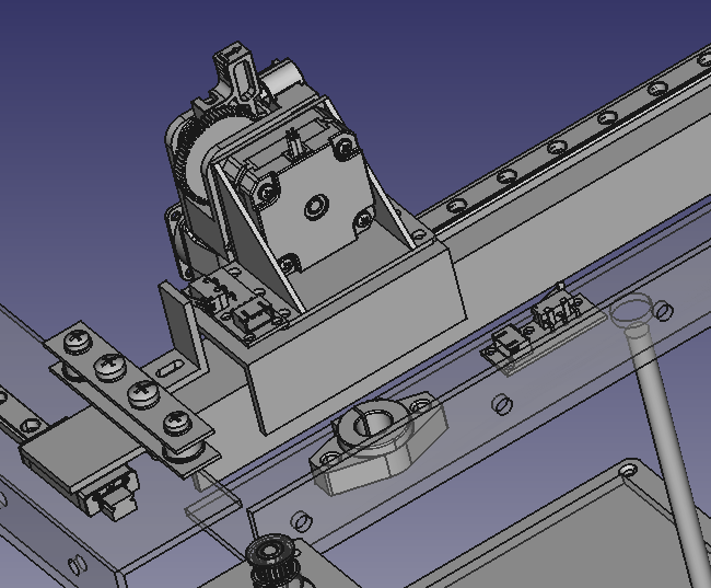

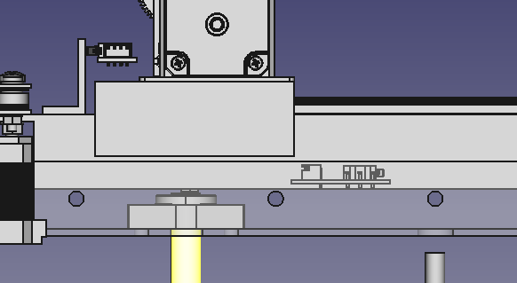

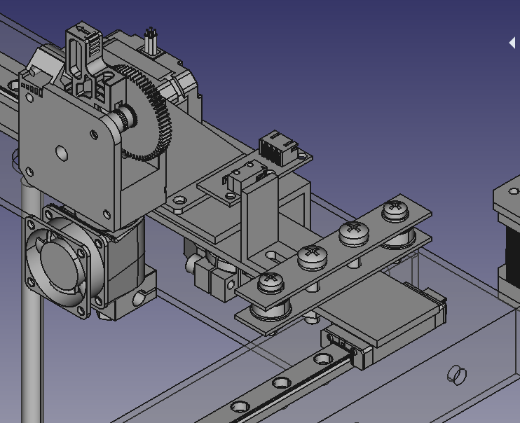

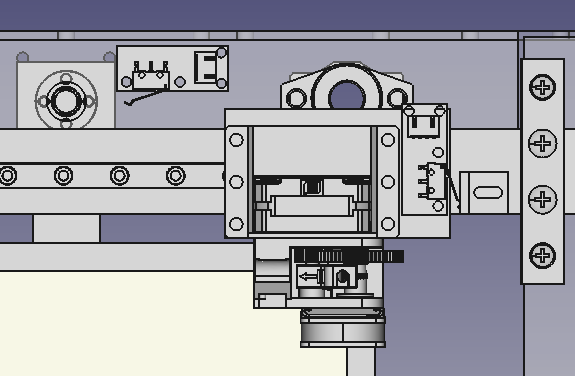

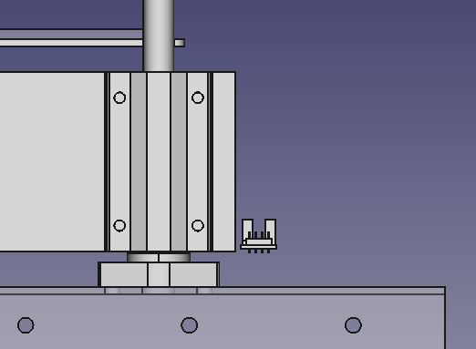

Непрочитанное сообщение koluna » 27 мар 2019, 16:11
Примерное расположение концевиков. Без метизов и втулок.
X - в положении макс. (механический).
Y - в положении макс. (механический).
Z - в положении макс. (оптический).

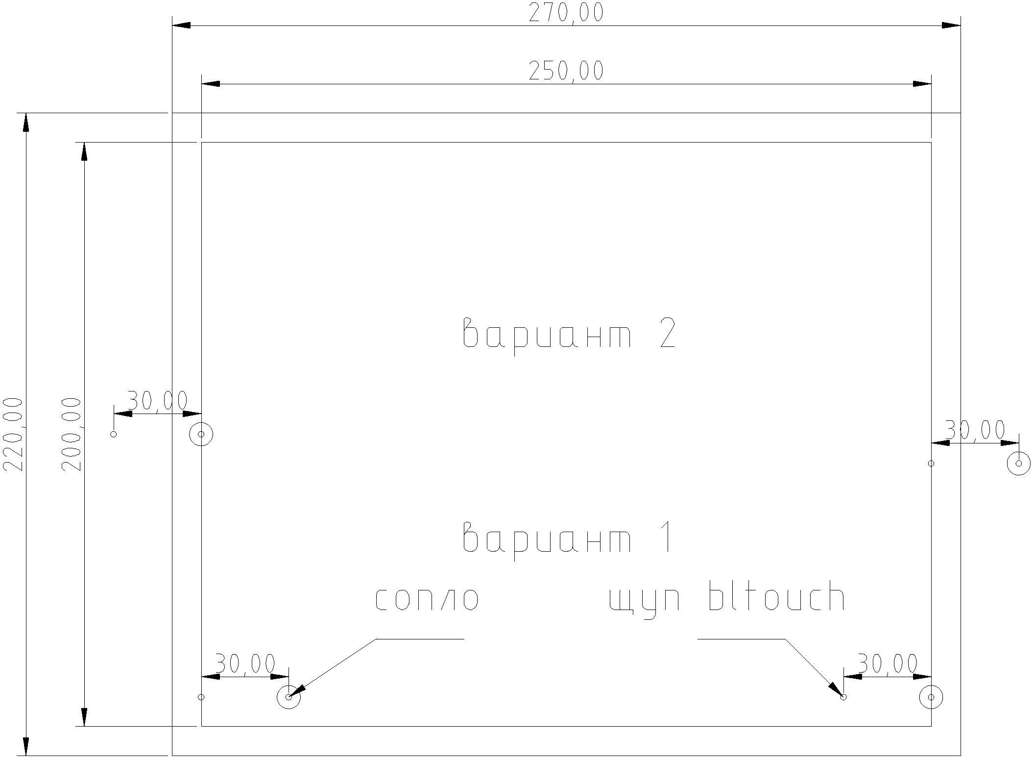

Доброго всем времени.Нужен совет бывалых. Решил на бошке поставить bltouch. Стол у меня 270*220 с реальной рабочей поверхностью 250*200. bltouch стоит левее от сопла на 3 см примерно. Суть вопроса. Вот и хотел бы узнать критично это для калибровки или нет. Вот схематично набросал. Условия с левой стороны мне удается соблюсти оба варианта а вот с правой только по варианту 1

Так а слева что мешает ещё правее сместить сопло, чтоб щуп промерял симметрично? Сопло при калибровке блточем вообще не участвует, только щуп. А щупом нужно промерить максимально совпадающую со столом сетку, чтоб построить поверхность.

С лева я могу вывести и щуп и сопло на край рабочей поверхности стола. А вот с права щуп не получается выставить по краю. Мешают уголки на которых расположены рельсы. Грубо говоря надо было делать в ширину больше см на 5 корпус.
Я поимаю что для более достоверной картины стола при автонастройке щуп должен промерить там же где и будет потом работать сопло. А в моем случае справой стороны стола шупу бедет недоступно примерно 3 см

А если рельсу X немного сдвинуть?
А если датчик крепить не слева/справа, а спереди/сзади хотенда?
Есть возможность положение стола немного изменить?

Сдвинуть в принцепе все можно но надо будет переделать кучу всего. Длинны рельсы хватает.
Датчик только вперед могу вынести но это сильно увеличит рычаг стола.
В общем прихожу к выводe что буду расширять проем между рельсами всеми доступными способами что бы получить прибавку в размерах по оси X
