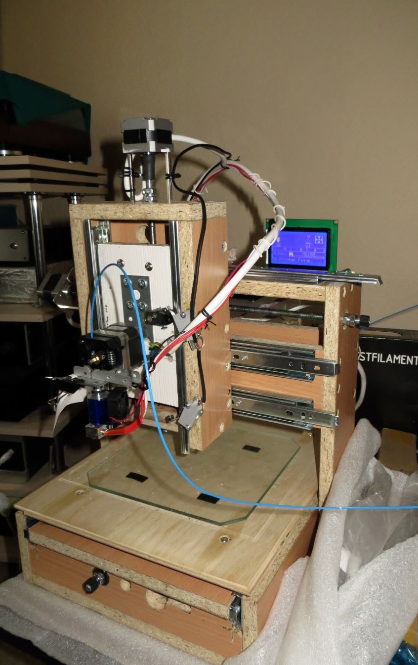

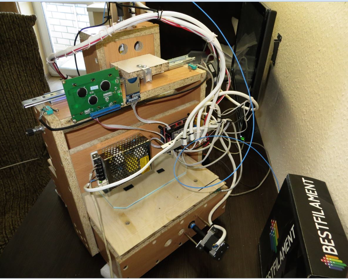

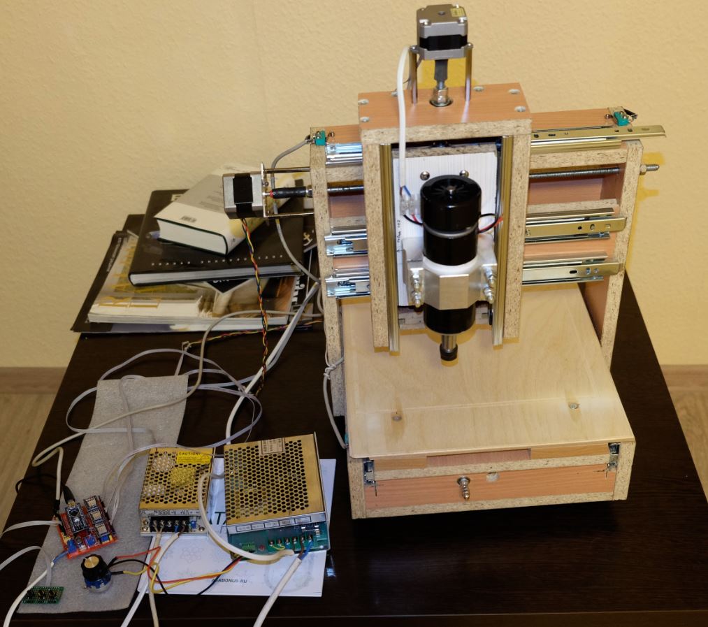

Помниться сам начинал с такого :lol: :lol: :lol:
Переделал за два дня.....неделю убил на то чтобы понять, что место этому в помойке.
Из такого
Переделал вот в такое

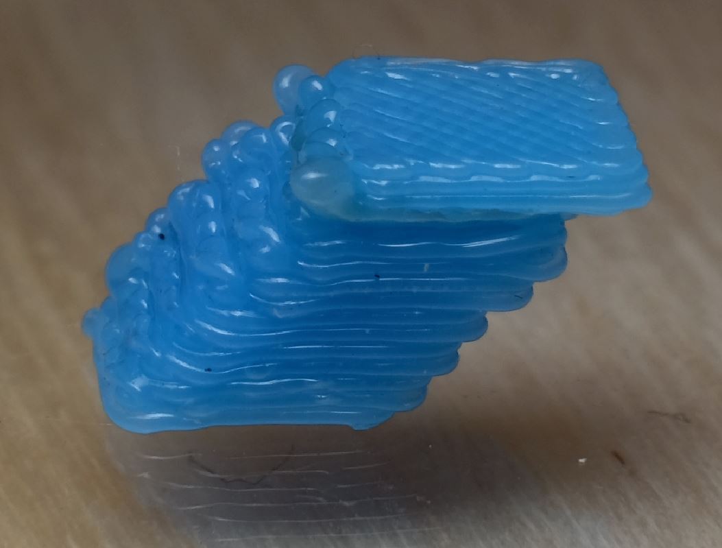

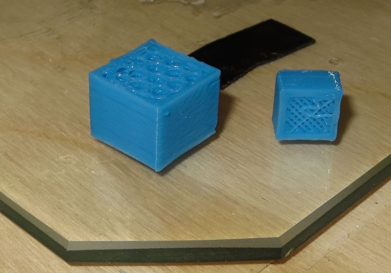

И оно даже печатало
Первый кубик 5 мм 27 05 2017 2.JPG (61.9 КБ) 6909 просмотров

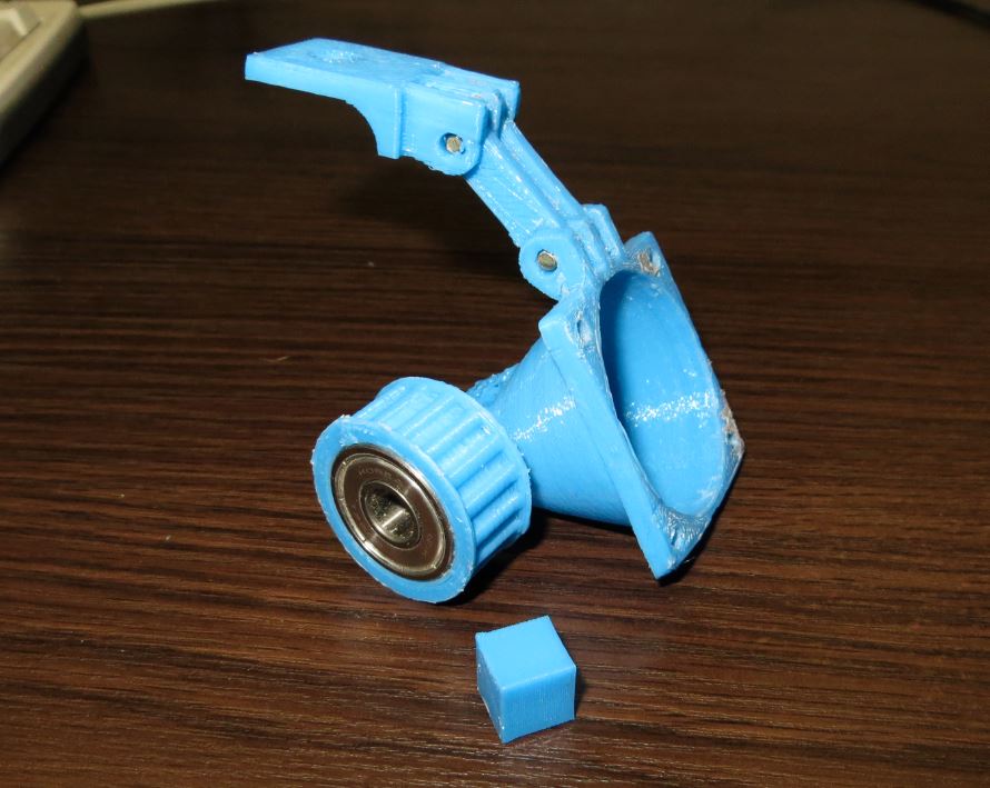

Потом вот так
Но итог один - всю механику и электрику снял, а что осталось в помойку. Потому как даже бесплатно-самоуносом никому не надо было.

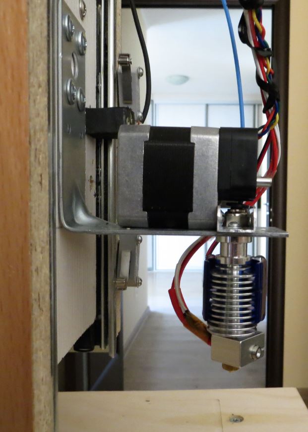

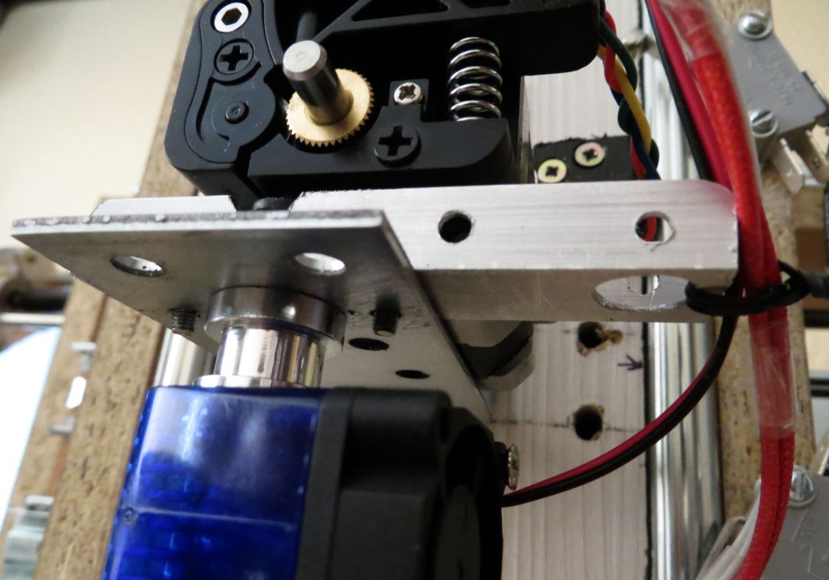

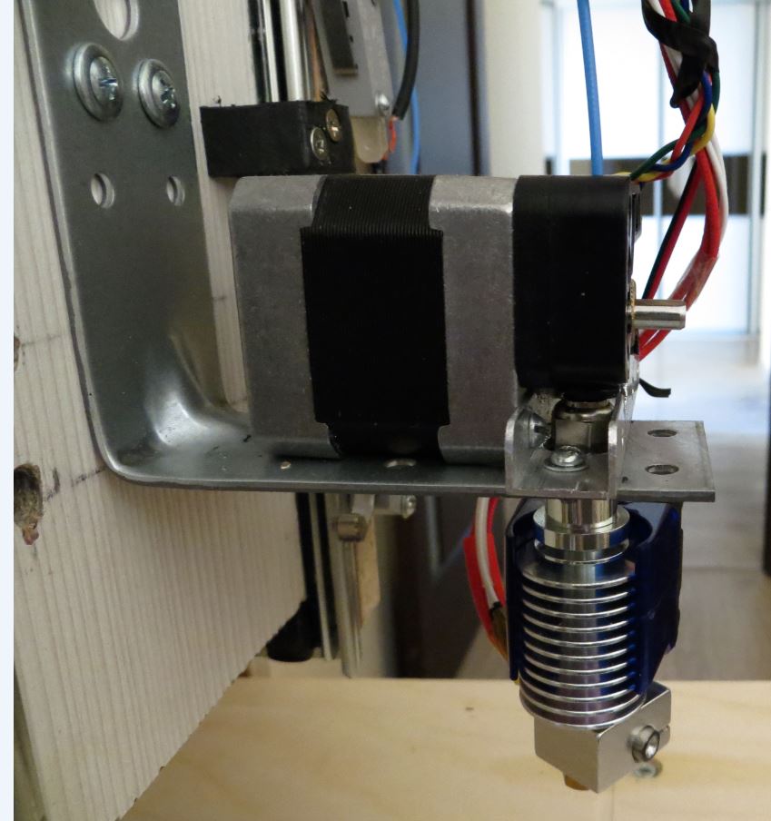

Ну если понравилось, то у меня было всё просто.
ЧПУ из ДСП - 29 25 05 2017г.JPG (71.78 КБ) 6883 просмотра
Ну и просто стекло на стол. Стекло намазать прозрачным клеем момент и можно печатать ПЛА пластиком на холодную.
Только электронику от Фрезера под GRBL надо заменить на электронику под программное обеспечение для 3Д принтера - МАРЛИН самое то.
Только фрезер плохо подходит для 3Д принтера. Как ломовая лощадь плохо подходит для скачек на ипподроме.
